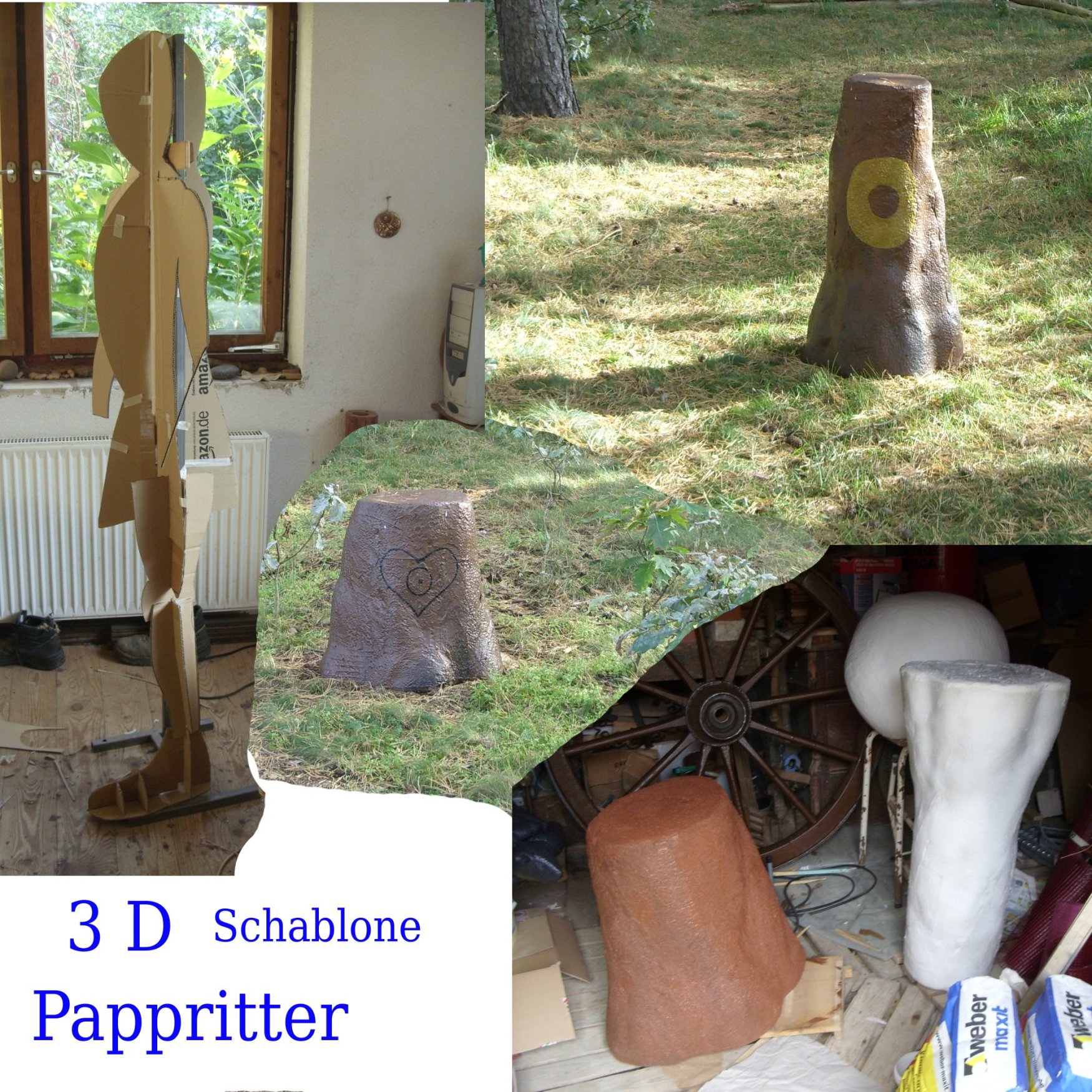

Die Ethafoamplatten sind 5 cm dick, werden am besten mit Pappschablone angezeichnet und zurecht geschnitten. Anschließend müssen die Lagen durch kleben oder schweißen zusammengefügt werden und ein 3 D Objekt entsteht. Mein Tipp ist, verschweißen.
Man kann toll reparieren und auch ein total zerschossenes Objekt noch wiederverwenden. Es scheint mir das Passende Material zu sein. Ich habe mich nun entschlossen meine Tiere/ Ziele selbst zu bauen, auch war mein Gedanke, das ich für das Geld noch etwas lerne, Ethafoam zu verarbeiten und zu gestalten.

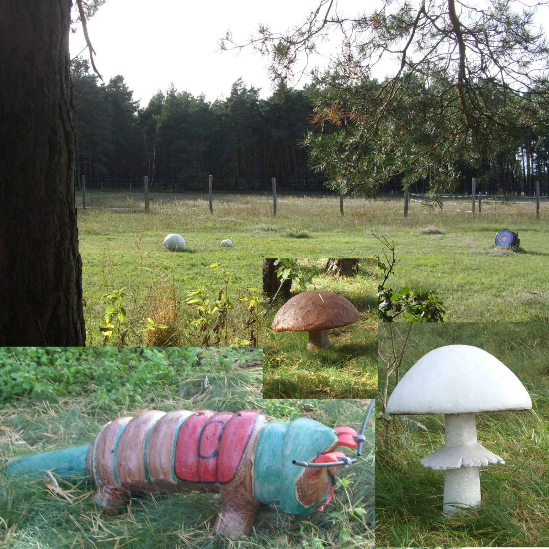

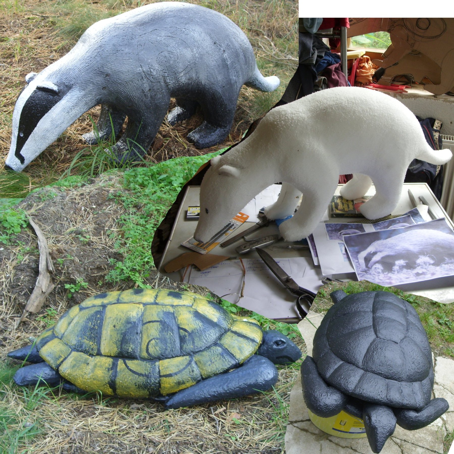

Erster Versuch Raupe, dann folgten Braunkappe, Champignon und Riesenbovist.
Danach der Dachs und aus den Schnipselresten die Schildkröte. Nah ja zu den Resten kommen noch eine neue, eine 1 cm dicke aufgeschnittene Platten, als Laminatschichten hinzu. Zwei Baumstümpfe entstanden auch noch.
Jetzt habe ich noch grob zugeschnitten, einen Keiler, einen Bären, der schon mindestens 50 cm Dick sein müsste und einen 1.80 Meter großen Ritter, fast fertig geschweißt.
Halb Umsonst ist dieser Weg auch nicht, für mich hat er aber die Vorteile auf seiner Seite.
Nun spielt mir zur Hand, mich mit vielen Materialien, Handwerken und Techniken aus zu kennen.
Alles in Allem habe ich eine Menge dazu gelernt, habe die Tiere für nicht wenig, sondern für weniger Geld bekommen und kann sie noch reparieren. Der Formen sind keine Grenzen gesetzt, auch kann man alles ganz anders machen.
Natürlich spielt der Faktor Zeit eine große Rolle.
( Bild 1,2,3 )

Dachs:
Der Dachs kostete mich 2,5 Tage Recherchen im Netz-über Dachse, Körpermaße, Gewicht, Größe, Bilder suchen, den Blick auf die Charakteristischen Merkmale zu richten und geistig die Form zu erfassen, bis die Pappe fertig war. Nun ist die Form vorhanden und kann natürlich mehrfach verwendet werden. 5 Lagen 400 Ef.
Ich nehme jetzt mal die Schablone, gehe in die Scheune und halte sie mal an eine Platte.
( Schablone suchen, gefunden. )
Ca. 1,70*600 *50 einer Platte von, 2700*600*50 mm.
Wenn man mehrere gleiche Pappformen fertigt, ist es möglich beim ausschneiden wenig Verschnitt zu produzieren. Mann kann alle Lagen gleichzeitig auflegen und Platz sparend anordnen. Mit der Stichsäge aussägen, geht schnell und das zusammenschweißen auch. Schweißvorgang ca. 20 Minuten.
Rohobjekt aus Ethafoam zum Dachs gestalten ist wieder so eine Variable, die stark von jedem selbst abhängt. Da ich kein Bildhauer bin, gestaltete sich der Prozess bei mir über 1-2 Tage.
Das Auftragen des Acryl, ca. 2 bis 3 Kartuschen 12 Euro , wenn man genau weiß was man will, dauert es so lange, wie man braucht, das Objekt mit dem Pinsel an zu streichen, zu betupfen. Beim Dachs drei Schichten, pro Schicht 15-20 Minuten. Das Trocknen pro Schicht, je nach Umgebungstemperaturen so um die 2 Tage.
Bemalung aus Acrylfarbe hat so ca. 40 Minuten gedauert und insgesamt mit allen Farben ca. 7-9 Euro gekostet.
Fertig!
Wie gesagt es sind Erinnerungswerte und es sind meine ersten Experimente in dieser Richtung. Von Mal zu Mal wird man, wenn man dabei ist, effizienter.

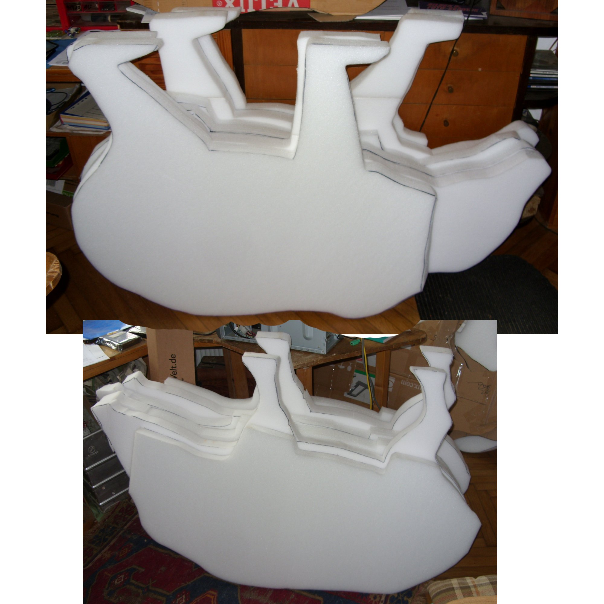

Der Bär und der Keiler sind noch nicht fertig, es fehlt die 700er Platte, muss noch zugeschnitten werden und der Rest. Muss ich noch machen.

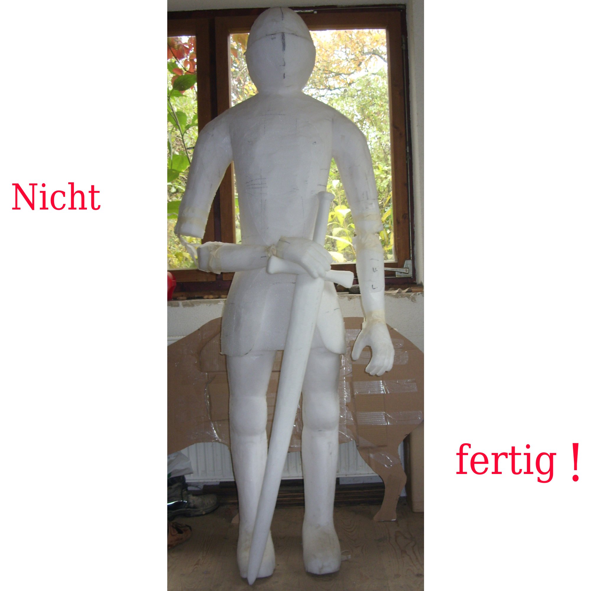

Der Ritter muss auch noch geformt werden. Eine Ef Rüstung anschweißen, Armwinkel, Länge und vieles mehr.
Damit man aber mal eine Vorstellung mitten drin hat, zeige ich die Bilder.

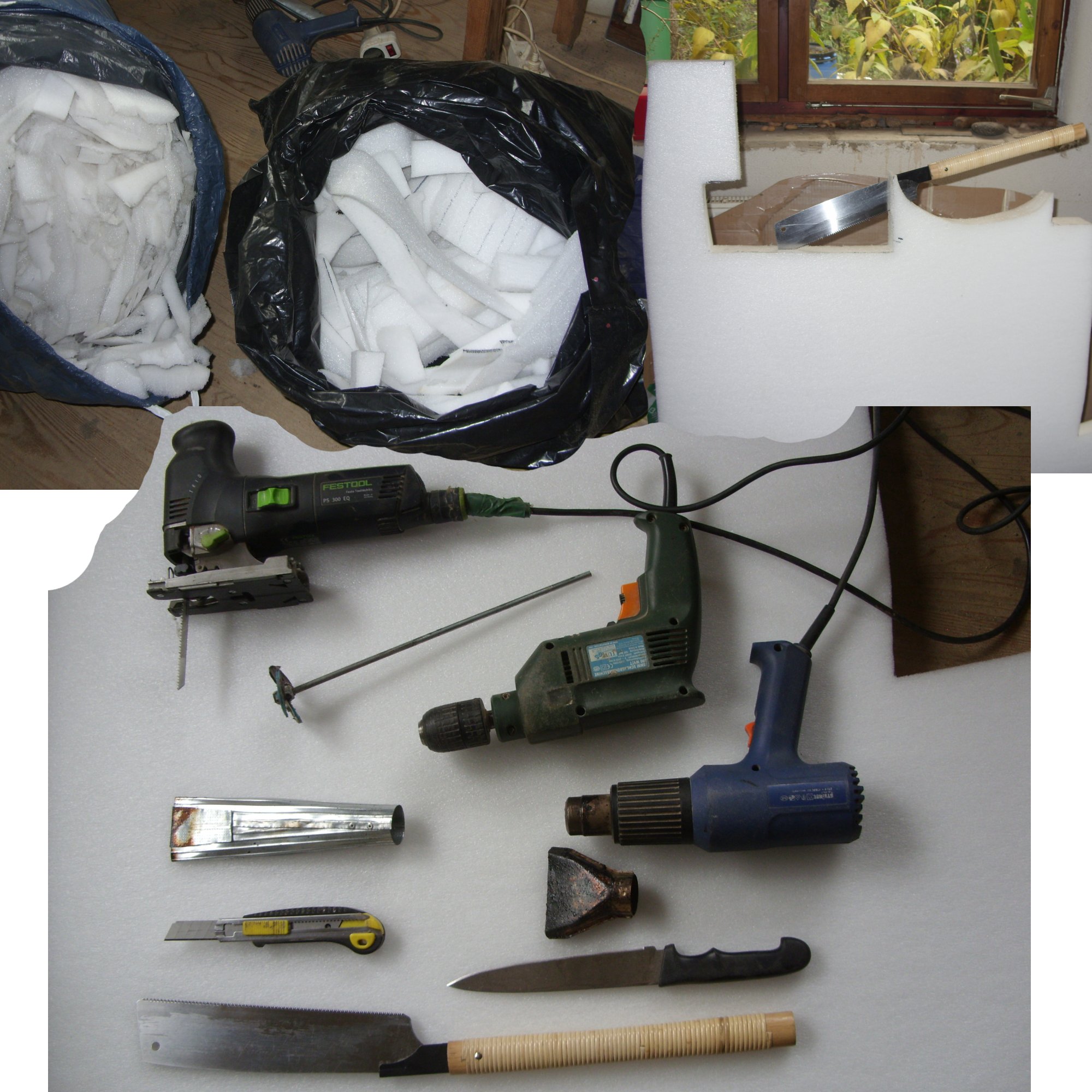

So sehen die Platten aus. Mit der Handsäge lassen sie sich auch Stückweise der Länge nach aufschneiden.
Die Werkzeuge mit selbst gefertigter Tülle für die Heißluftpistole, die ich benutze und die Reste, grob und fein.

( Bild 4,5,6)

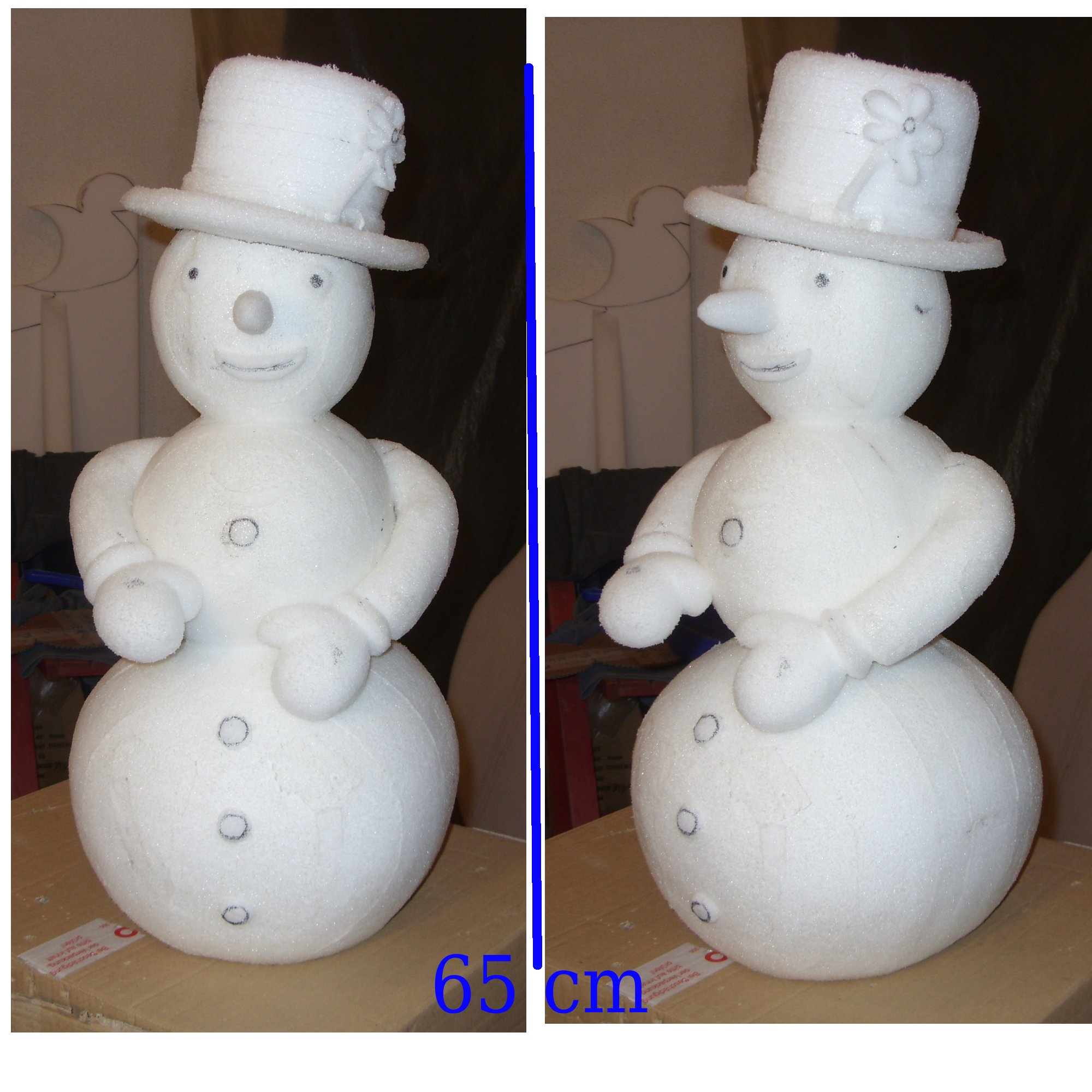

Der Schneemann ist zwar noch nicht fertig, muss noch eine Außenhaut bekommen
und bemalt werden, passt aber gerade zum Thema. ( Passt gerade zum Thema, bezog sich auf meinen kabarettistischen Artikel bei FA, Rechtssicherheit für einen Schneemann, der sich um eine ausufernde Diskussion, über meinen Ritter drehte).
Das Ziel haben meine Kinder 16, 19 Jahre alt und meine Frau gebastelt,
ich habe nur Hilfestellung geleistet.
( Bild7 )

PU Polyurethane ,( wird bei der Tieren in Formen gegossen oder gespritzt ) hat die Eigenschaft sich unter UV Strahlung relativ schnell auf zu lösen, außerdem lassen sich diese Tiere ( nicht klug ) reparieren und die Reste müssen entsorgt werden. Alles klare Nachteile für meine Situation.
Nach weiteren Recherchen stieß ich auf PE Schaum, gibt es als Plattenware , welches ( UV Stabiler ) ist . Polyethylen wird in den verschiedensten Spielarten angeboten.
Behandlung und Verarbeitung sind für das gesamte PE Sortiment zutreffend.
Außer beim 200derter habe ich mich für Ethafoam entschieden, http://www.polyform.de, was sich super verarbeiten lässt und es überhaupt keine Reste gibt, die sich nicht noch verarbeiten ließen.
Mein Erster Versuch in dieser Richtung, ein Tier aus Rohrisolation ( Resten ) mit der Heißklebepistole zusammen geklebt, mit Acyl überzogen und bemalt. ( Raupe )
Dann bin ich über 3D-To-Do gestolpert, http://www.3d-to-do.de, er nimmt auch, als Haut Acryl, meines erachten besser als streichbare ( Gummifarbe ). Nur nehme ich kein Weiß, sondern farbiges Acrylat aus der Kartusche. Dieses Material war mir aus dem Bausektor bekannt, dort nimmt man auch Wasser und Spülmittel ( zum glätten ). Acryl ,Wasser, etwas Spülmittel zu einer eichfähigen Paste anrühren und mit einem Pinsel auftragen. Am besten ein Lasurpinsel.
Es gibt sehr billiges Acrylat, meist mit geringerer Dehnbarkeit. Ich persönlich neige zu Lugato.
Mit grau, schwarz, weiß und braun lassen sich schon diverse Farbtöne als Untergrund mischen, kleine, Bohrmaschine mit kleinem Rührquirl.
3D-To-Do schreibt die Löcher würden sich verschließen, nah ja, aber was verlangt man. In den Herkömmlichen Tieren werden auch Löcher geschossen welche sich bei genauer Betrachtung auch nicht verschließen. Es wird bei dem Einschuss das Material verdrängt, was bei einer gewissen Flexibilität wieder zurückweicht, aber das Loch ist da.
In Zukunft nehme ich als Pfeilstopp, in der Mitte und als Statischen Grundbau EF 700, dann nach außen Ef 400 und als Letzte Schicht zerschneide ich eine Ef 200 in 1 cm, oder in voller dicke und nehme es als Äußerste Schicht, so (schließen ) sich die Löcher am Besten. PE / Ethafoam wird in Gruppen aufgeteilt, kg pro Kubikmeter. Etafoam Ef 200 = ca. 35 Ef 400= ca. 65 Ef 700= ca. 105 kg pro Kubikmeter.
Also weich bis hart. ( Preiswert bis teuer ).
Ich verwende keine Heißklebepistole, ist mir zu Umständlich und zu teuer ( Klebestricks ), stinken tut das Eine wie das Andere auch. Verschweißen nur an einem gut belüfteten Ort. Für mich geht es am besten, mit einer Heißluftpistole, ( zum Farbe abbrennen ). Etwas mit Resten probiert und nach kurzer Zeit hat man sich eingefuchst. Bei Ef 200 nur kurz mit der Hitze ran halten, bei 400 etwas länger und bei 700 noch etwas länger. Hat man schnell raus. Für große Flächen habe ich mir eine längere Tülle gebaut, so kommt man tiefer an das Geschehen. Härtere Platten lassen sich schwer hoch biegen.
PE lässt sich gut schneiden und sägen, die Stichsäge geht super. Zum modellieren kommt ein Cutter mit Abbrechklingen zum Einsatz, so habe ich eine lange scharfe Klinge. Zum Schluss eine grobe Holzraspel und ein ( Stofftier entsteht ). Mit der Heißluft die kleinen Fusel etwas abschmelzen, so ist der Halt für das Acryl inniger. Erste Schicht Acryl gut trocknen lassen und mit der Holzraspel gefühlvoll die Gnubbel ab raspeln. Zweite Schicht und immer gut trocknen lassen. In die Letzte Schicht kann man ( Fell, Haare) hinein strukturieren und das Kill eindrücken oder mit einem Kamm ein kämmen oder ein kratzen oder..........
Nachdem nun alles gut getrocknet ist, hat man noch das Gefühl, das es klebt. Es klebt nicht wirklich, spielt auch keine Rolle weil nun die Farbe ran kommt. Ich habe Künstler Acrylfarben genommen und zu guter Letzt ( farblosen Acryllack matt, nötig oder nicht ? ).
( Bild 1,2,3 )

Weil das Warten mir schwer viel, „liefen gleich Experimente an“. Pilze und Dachs sind mit gleicher Technik gestaltet. Die Braunkappe, 2oo Ef, Champignon 400 Ef und die Boviste, ein Ziel + einem Beistellbovist, 200 Ef, und der Dachs, 400 Ef, sind einfach aus dem Vollem geschöpft. Also aus 5 cm dicken Platten ausgeschnitten und zusammengeschweißt. Dieser Prozess geht am schnellsten.
Die Schildkröte und die Stämme sind mit zwei verschiedenen Techniken, die Reste zusammen zu schweißen, gefertigt.
Bei jedem Tier/Ziel fällt mir eine Veränderungsmöglichkeit ein und noch andere Objekte.
Gefällt etwas nicht, schneidet man es ab um es anders wieder ran zu schweißen.
Auch ist es möglich Z.B. lange Hälse und Schwänze beim ausschneiden zu berücksichtigen und sie nach dem Ausschneiden des Hauptteiles dran zu schweißen.
Bei meinem Ritter habe ich die Schultern mit Oberarm, Unterarme und Hände separat gefertigt um sie später an zu „bauen“.
Im übrigen habe ich mich an eine Wand gestellt an der ich zu vor Pappe befestigt hatte und meine Umrisse mit Bleistift zu übertragen. Dann nahm, ich mir vor geschnittene Pappe und habe Gliedmaße für Gliedmaße in der dritten Dimension aufgezeichnet.

Dachs:
Fertig!
( Bild7 )
