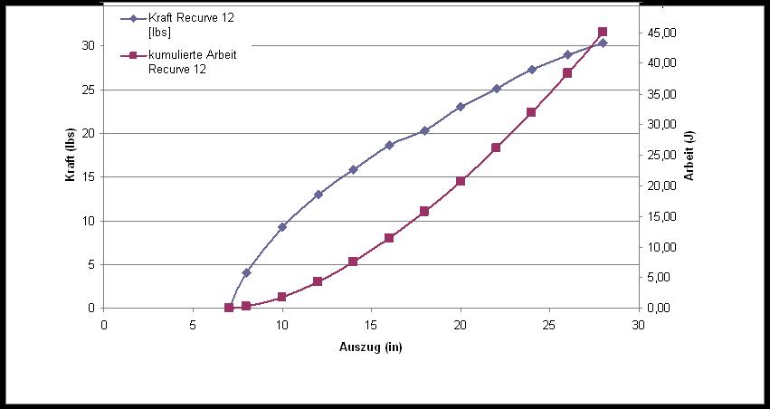

Ich habe gerade meine neueste Kreation eingeschossen auf dem Parcours. Gedacht als Langbogen mit starkem Recurve, andere sagen, ein zu langer Recurve Bogen mit schlanken Wurfarmen.
Er ist 66" lang mit 40lbs@28" Zugkraft.
Wurfarmkerne sind Bamubus mit je 1mm Klarglas belegt. Der Griff aus Amerikanischem Nussbaum und Ahorn-Nuss Einlage. Die Tips aus hellem Horn.
Er zieht sich recht schön weich und liegt gut in der Hand. Die Geschwindigkeit habe ich noch nicht gemessen, ich nehme aber an, die kürzen knackigen Recurves sind ein wenig schneller, dafür weniger weich bei großen Auszügen.
Bedingt durch die schmalen Wurfarme ist das Verdrehen nicht einfach unter Kontrolle zu bekommen aber es geht.
Als nächstes werde ich die WA etwas kürzer halten, damit bekommen sie weniger Recurve. Das kann eine interessante Form geben
Rainer

Ja, wie immer eine sehr suber und gelunge arbeit Rainer, es gefällt mir auch besonders gut das Du ein F / D Diagramm mit anfügst.

Vom Schiessen her stimme ich Dir zu, er zieht sich schon schön weich. Allerdings ist mein Auszug gerade mal 26 1/2 ", reizt den Bogen also nicht wirklich aus. Was das Auszugdiagramm angeht, ziehen sich meine anderen weich geschwungenen Recurve Bögen noch einiges weicher. Anbei ein beispilhaftes Diagramm eines dieser Bögen.
Ach ja, anbei auch noch der Vollständigkeit halber ein Bild im abgespannten Zustand.
Rainer

Anbei ein beispielhaftes Diagramm eines dieser Bögen.
Ja, absolut typisch. Das dokumentiert es sehr gut. ;)
