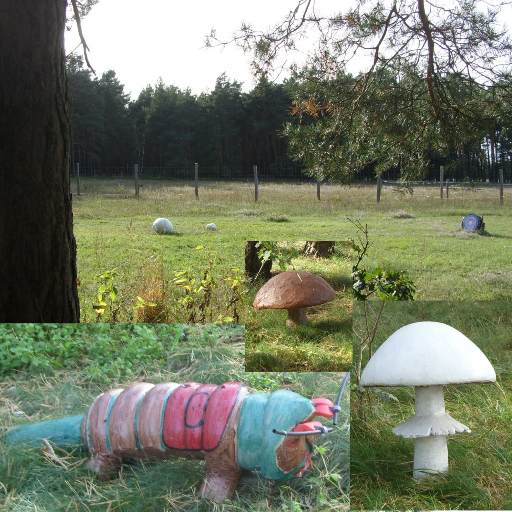

Erster Versuch Raupe, dann folgten Braunkappe, Champignon und Riesenbovist.
Danach der Dachs und aus den Schnipselresten die Schildkröte. Nah ja zu den Resten kommen noch eine neue, eine 1 cm dicke aufgeschnittene Platten, als Laminatschichten hinzu. Zwei Baumstümpfe entstanden auch noch.

Weil das Warten mir schwer viel, „liefen gleich Experimente an“. Pilze und Dachs sind mit gleicher Technik gestaltet. Die Braunkappe, 2oo Ef, Champignon 400 Ef und die Boviste, ein Ziel + einem Beistellbovist, 200 Ef, und der Dachs, 400 Ef, sind einfach aus dem Vollem geschöpft. Also aus 5 cm dicken Platten ausgeschnitten und zusammengeschweißt. Dieser Prozess geht am schnellsten.
Die Schildkröte und die Stämme sind mit zwei verschiedenen Techniken, die Reste zusammen zu schweißen, gefertigt.

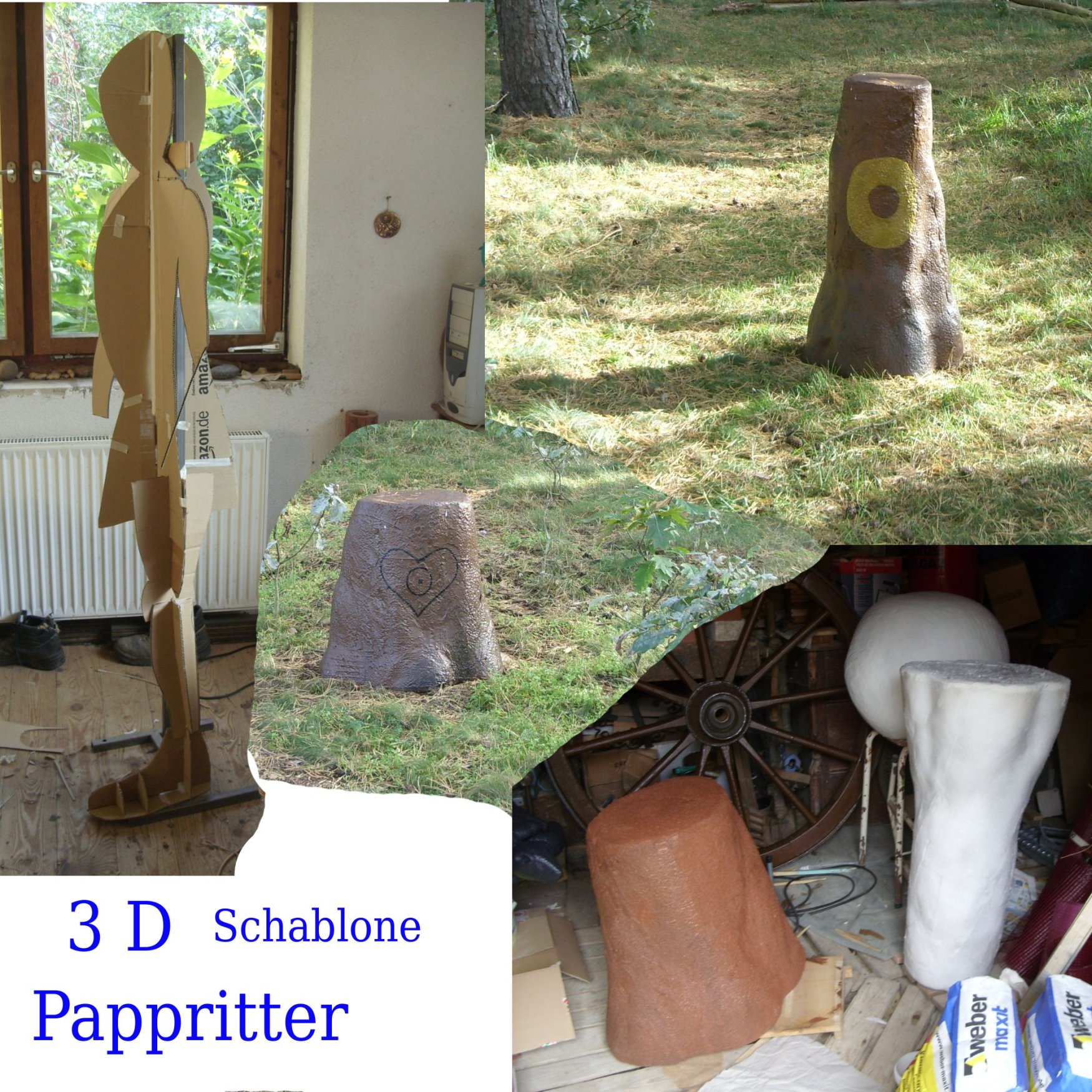

Bei meinem Ritter habe ich die Schultern mit Oberarm, Unterarme und Hände separat gefertigt um sie später an zu „bauen“.
Im übrigen habe ich mich an eine Wand gestellt an der ich zu vor Pappe befestigt hatte und meine Umrisse mit Bleistift zu übertragen. Dann nahm, ich mir vor geschnittene Pappe und habe Gliedmaße für Gliedmaße in der dritten Dimension aufgezeichnet.

Als Erstes benötigt man ein Bild, eine Abbildung mit deren Hilfe ein Raster auf der Pappe gefertigt wird. In dieses Raster übertragen,Form ausschneiden und die Pappschablone ist fertig. Ich lasse die Schablone einige Zeit stehen, so das sie ins Auge sticht, so fallen noch gewisse Ungereimtheiten auf, die dann verbessert werden können. Ist die Schablone „ perfekt“, dann wird sie auf die Ethafoamplatte übertrage und ausgesägt.

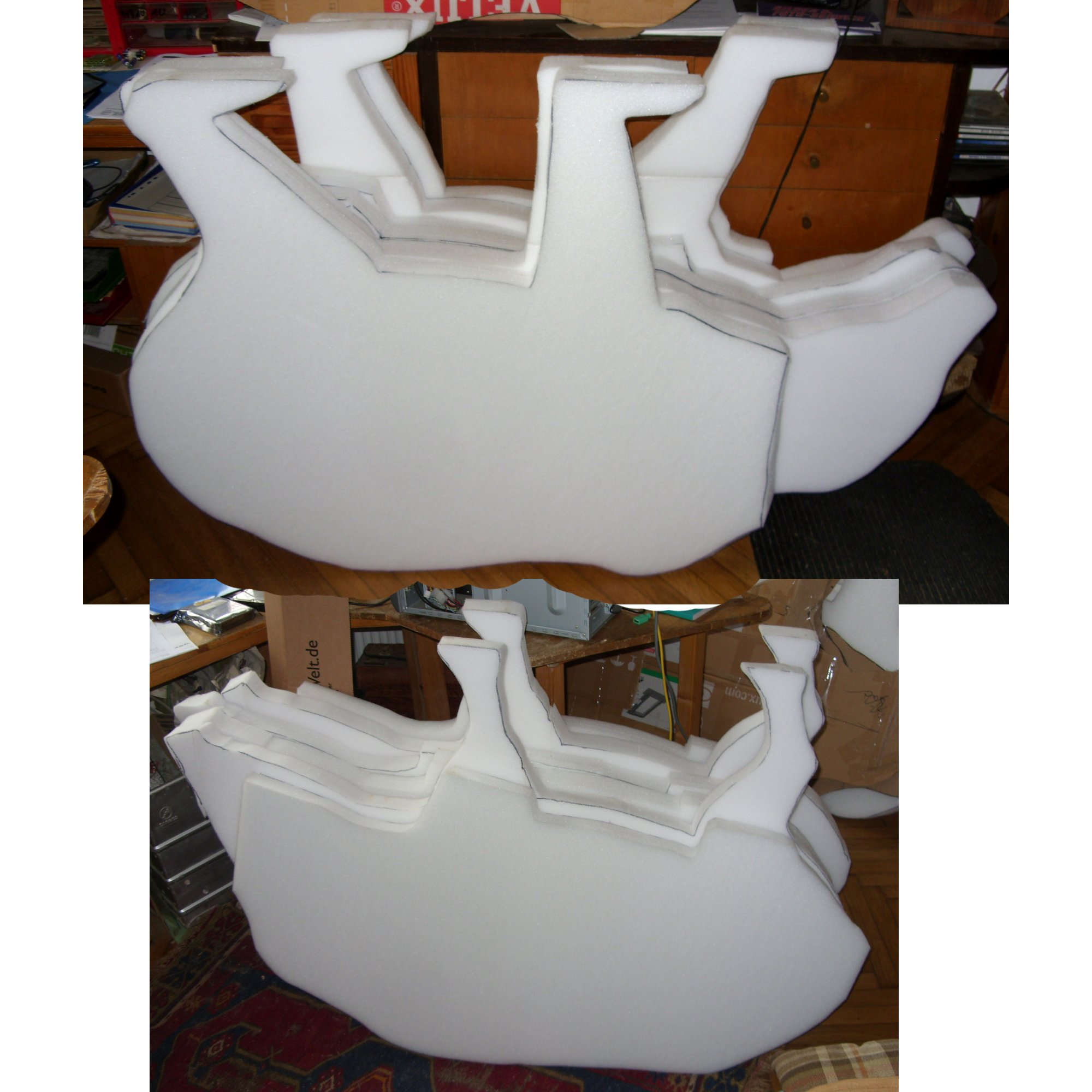

Ca. 1,70*600 *50 einer Platte von, 2700*600*50 mm.
Wenn man mehrere gleiche Pappformen fertigt, ist es möglich beim ausschneiden wenig Verschnitt zu produzieren. Mann kann alle Lagen gleichzeitig auflegen und Platz sparend anordnen. Mit der Stichsäge aussägen, geht schnell und das zusammenschweißen auch. Schweißvorgang ca. 20 Minuten.

So sehen die Platten aus. Mit der Handsäge lassen sie sich auch Stückweise der Länge nach aufschneiden.

( Bild 4,5,6)

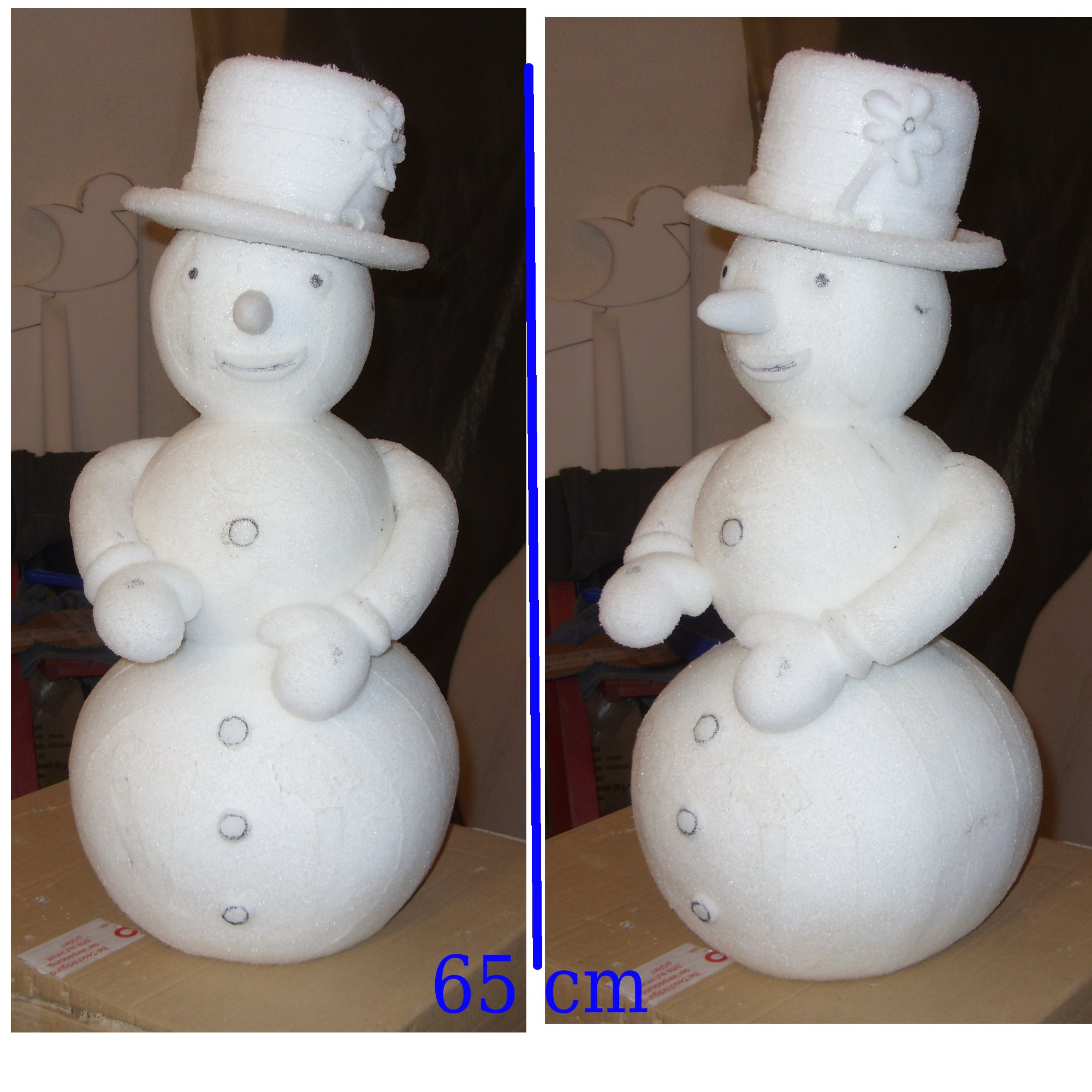

Der Schneemann ist zwar noch nicht fertig, muss noch eine Außenhaut bekommen
und bemalt werden, passt aber gerade zum Thema. ( Passt gerade zum Thema, bezog sich auf meinen kabarettistischen Artikel bei FA, Rechtssicherheit für einen Schneemann, der sich um eine ausufernde Diskussion, über meinen Ritter drehte).
Das Ziel haben meine Kinder 16, 19 Jahre alt und meine Frau gebastelt,
ich habe nur Hilfestellung geleistet.
( Bild7 )
