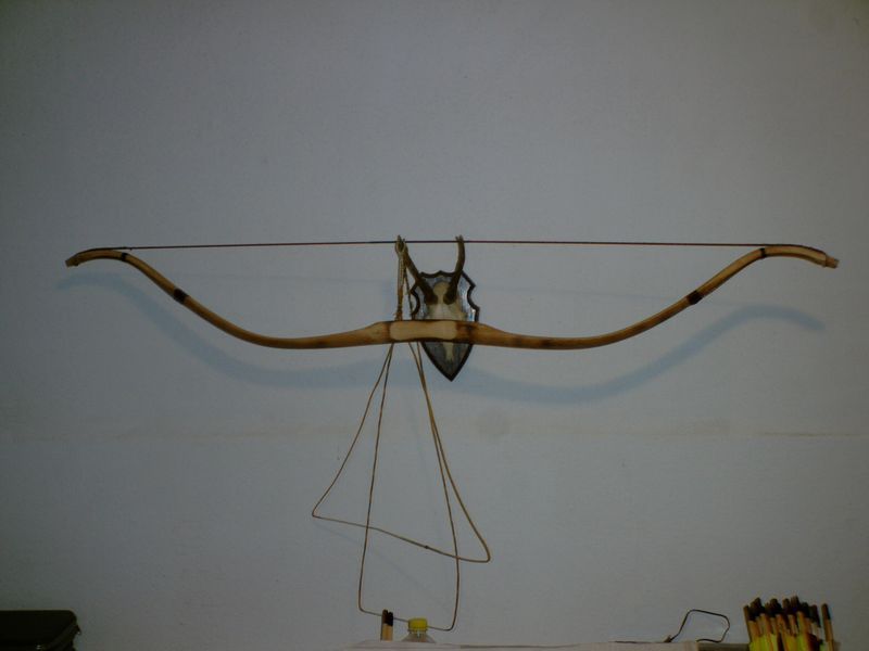

Hier ist ein Rattan mit aufgeklebtem Bambusenden. Trotz Stabilisierung und anschließendem Kleben mit Epoxy hab ich sicherheitshalbernoch Wicklungen gemacht.
Das bezieht sich meist auf das Gewicht( Masse%)
Da ist eine Laborwaage hilfreich.( kostet etwa um 10€)
