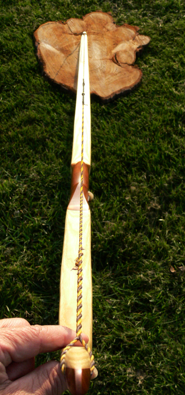

Hallo zusammen,
jetzt wird es aber mal Zeit, dass ich meinen neuen Bogen vorstelle, der bereits im letzten Herbst fertig geworden ist.
Um einen deflexen Bereich in Griffnähe des oberen WA auszugleichen, habe ich beide WA-Enden (Tipp aus dem Forum) mit Hilfe von Wasserdampf leicht reflex gebogen (siehe Bild).
Dies hat sich sich aber im Laufe des Tillerns fast gänzlich zurückgebildet. Habe es einfach bis zum fertigen Tillerbild dann so dabei belassen.
Dafür, dass es erst mein 3. Bogen ist, den ich selbst gebaut habe, bin ich mit meinem Resultat sehr zufrieden!
Ich hoffe, dass der Bogen auch euch gefällt!
MICHAEL
Daten des Bogen:
Esche Flachbogen
Griff und Tips mit Zwetschgenholz aufgebaut
Länge N/N: 183 cm
Zuggewicht: 40# bei 29"
Max. WA-Breite: 4 cm
Tips: 1,7 cm breit / 1 cm dick
Griff: 3,2 cm breit / 4,4 cm dick
Pfeilauf/anlage: Horn
Finish: 3 mal KUNOS-Objektöl von LIVOS (Zwischen- und Endschliff mit Stahlwolle, dadurch schöner seidenmatter Glanz)
Set: ~5 cm
Und nun weitere Bilder:

Schön geworden !

An den Tips, wie auch am Griff und der Pfeilauf-und anlage kann man schön sehen, wie detailgenau und sauber Du gearbeitet hast. Reschpeckt!

Saubere Arbeit, schöner Tiller. Gefällt mir gut. :)

Ja das muss ich auch sagen! Ein wirklich schöner Bogen, und das ist erst dein dritter... ?
Sehr guter Tiller, da gibt es nichts zu bemängeln. Die Verarbeitung ist sehr sauber ausgeführt, und die Farben der Overlays und vom Griff gefallen mir sehr gut. Schönes Holz!
Super Arbeit!

Griff und Overlays sind einfach nur genial schön. Vorallem die Gestaltung der Overlays hat es mir angetan.
Dann noch der gute Tiller... schöner Bogen!

Exzellente Verabeitung ! Ist ein schöner Bogen geworden. Vorallem der Griff ist eine Augenweide.
Die Tips sind zwar wunderschön, könnten aber ruhig um die Hälfte schmäler sein. Das würde Gewicht sparen und die WA schneller machen.

Jau, die finde ich auch bemerkenswert. Schöne Formgebung. Bezüglich des verwendeten Holzart (Optik) könnte man diskutieren, ich mag das nicht sooo gern leiden. Ansonsten ein toller Bogen.

Genialer Bogen, schöne Farbkommbination aus einheimischen Hölzern - Perfekt!!!

Ich liebe Obsthölzer :) Sehr schön geworden... außer die Pfeilauflage, aber das ist ja Geschmackssache ;)

Schön geworden - und auch mir gefallen sowohl die Farbkombi als auch die Overlays :)

Wirklich ein sehr schöner Bogen! Die geschwungene Form des Griffes ist echt edel. Sieht sehr gut aus!

Kann mich den anderen nur anschließen, sehr schöner Bogen!
Ein Bild im abgespannten Zustand wär noch interessant.
