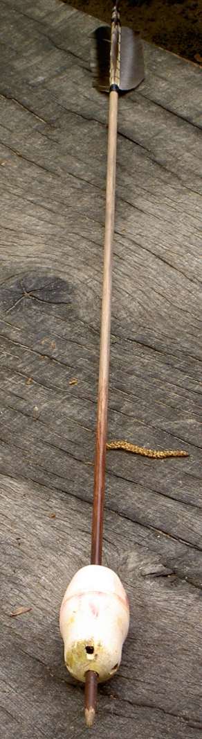

Hier mein Kirschbaum-Korpus.
60 x 35 mm außen, Innendurchmesser 30 mm, 2 Bohrungen mit 6 mm, Loch von vorne sichtbar.
Wenn man die Löcher für den Pfeilschaft zuklebt und dann reinbläst, ertönt schon ein Ton, so in Richtung huhu (Steinkauz).
Man muss also nicht unbedingt den Pfeil bauen und schießen.
Ich lege das Teil ans Telefon und wenn Wolfi anruft, werde ich ihm einen flöten. ;D ;D ;D ;D
Beiträge: 8800
Hat gedankt: 29 Mal
Hat Dank erhalten: 99 Mal
Re: Flötenpfeil
Nach dem Montieren auf den Schaft und Schussversuchen gab es keinen Ton. Habe dann das Loch entsprechend der Angaben von Windmann werweitert, also Außenkante des Loches in einem spitzeren Winkel und dadurch größere - von vorne sichtbare - Öffnung. Jetzt heult er, so in Richtung Schiss-Moll.
Muss also nun die Boje wieder trocknen und dann morgen lackieren.
Kann also in die Serienproduktion gehen. 8)

Ich versuche seit einigen Tagen aus einer großen Matroschka von 14cm Länge und 8cm Dicke einen Ton herauszubekommen. Aber, sie will unbedingt stumm bleiben. Ich dachte ja, dass ich den Schallkörper meines letzten schon recht großen Flötenpfeil noch steigern kann, der bei fast gleicher Länge 6cm Breite besitzt und ja wirklisch schön flötet.
Können die zwei Zentimeter so viel ausmachen? Das Dingelchen ist schon recht wuchtig.
Ich habe inzwischen mehrere Flötenkörper aus Matroschkas gebaut und ich weiß nun fast blind, wie die Löcher zu setzen sind; einmal drübergepustet und TRÖÖÖT. Nur waren die Klangkörper wesentlich kleiner. Die Große weigert sich aber beharlich, egal wie oft ich die Löcher mit Holzkitt verändere. Ich bin gespannt, was dabei herauskommt.
Ach, und es scheint mir so, dass gerade einige Bogenschützen in der Bucht jagd auf Matroschkas machen. Günstig war mal gewesen :D

14 mal 8 cm ist ja auch ECHT FETT... ;)
Je größer ne Flöte wird, desto mehr Luft wird gebraucht um das Ding zur freundlichen Mitarbeit zu bewegen.
Oft genug muss auch die Geometrie des Labiums verändert werden, damit die Flöte funktioniert.
Versuch es mal mit breit und schmal, anstatt schlank und tief.
Windmann
Beiträge: 844
Re: Flötenpfeil
Beitrag von Windmann »
Witzig, breit und schmal waren meine ersten Versuche: Nix. Lang und hoch, wie bei Shokunins Bilder oben, hat auch nicht geklappt. Jetzt will ich mal mit dem Löchli weiter auf der Flöte nach hinten rutschen und da nochmal mit breit und schmal es versuchen.
Wenn das auch nix hilft, dann kaufe ich mir vier Trillerpfeifen und klebe die rundherum an die fette Matroschka ;D

So,
langsam werden die neuen Flötenpfeile fertig. Die dicke Matroschka wurde von mir kurzerhand ihres Bauches beraubt und verkürzt, dennoch ist das Ding am Pfeil ganz schön gewaltig. Damit mir der Schaft nicht am Bogen durchhängt, habe ich auf einen 10mm dicken Buchenschaft zurückgegriffen ;D . Deshalb reden wir hier nicht von Flugweite, sondern nur von schöner Musik ;) .
Hier kurz nach der Operation:
Wie auf diesem Bild zu erkennen ist, musste ich ziemlich lange herumprobieren, um aus diesem Monstrum einen Ton herauszubekommen. Ich glaube, ich habe eine halbe Packung Holzkitt verbraucht. Vielleicht lag das auch daran, dass es meine erste Flöte mit vier Einlassöffnungen ist.
Die beiden anderen Flöten flöteten beim ersten Versuch, obwohl die mittlere auch vier Öffnungen hat.

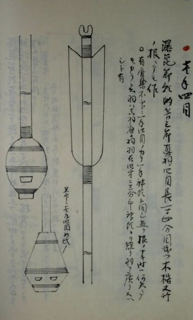

Bauanleitung Flötenpfeil (leider Japanisch...):
http://homepage2.nifty.com/nichiyouyash ... hi_020.htm

Sehr schöne Anleitung, die Bilder sagen doch schon einiges aus.
Danke fürs raussuchen und posten... :) :)

Interessant auch wieder da zu sehen,
was mir nun in einigen Versuchen selbst aufgefallen ist: Dass die Einlassöffnung kurz vor dem Scheitelpunkt des höchsten Bereiches der Flöte gesetzt wird.
Vielleicht klappt das ja und mein Kumpel, der sich gerade in Japan herumtreibt, bringt mir eine originale Flöte mit. :)

Den Pfeilkörper,
den ich in Scheibchenweise hergestellte hatte, verabschiedete sich leider bei einem unrühmlichen Abpraller, somit musste wieder eine Matroschka dran glauben. Die hat nun vier Löcher in den Kopf bekommen und flötete heute herrlich.
noch nackelig ohne seine rote Farbe
Dann versuchte ich noch den Zwitscher-Effekt bei einem neuen Flötenpfeil durch ein stärkeres Rotieren des Schaftes zu erhöhen, was hierzu führte:
schnipp schnapp
schnipp schnapp
Leider klappte die schnelle Operation nicht. Obwohl die Löcher groß genug sind, begann die Flöte erst leise zu zwitschern, als die Federn beinahe schon ganz ab waren. Der Schaft rotierte immer noch zu sehr. Ich hatte es da wohl zu gut gemeint ;D
Hier noch der kleine Korpus (7cm):
Ich bleibe auf jeden Fall weiter dran, der dicke Brummer muss noch fliegen :D
