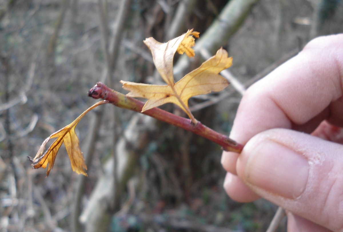

@Mandos die Flussnympfe war nicht begeistert von der Idee fotografiert zu werden, aber da ich einsichtig war hat sie mir einen hübschen Weissdorn statt des Pfaffenhütchens angeboten
na da lacht des Bogners Herz
immer schön bescheiden der kleinere tuts
schön gerade
schön gerade
und da is ja auch noch ein einsames Blättchen dran
aber keine Angst Mandos ich hab mir genau gemerkt wie die Flussnympfe ausgesehen hat und genauso wird der Griff des Bogens aus Weissdorn werden :)

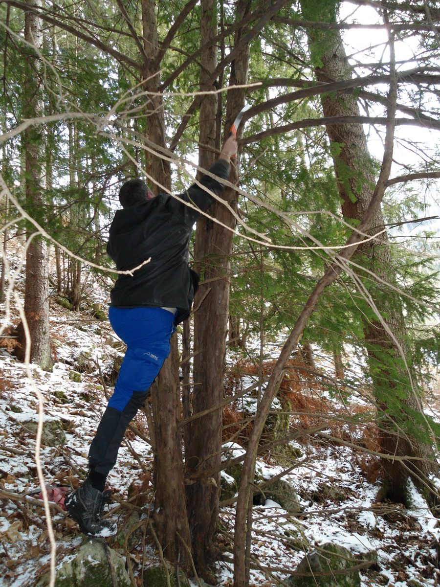

ich hab dann die Flussnympfe gefragt ob sie nicht auch Eibe hat, hat sie nicht, hatt sie gesagt aber vielleicht der Berggeist einen halben Tagesmarsch im Norden (zugegeben ich habs Auto genommen, einen halben Tag latschen war mir den doch zuviel)
Aber der Berggeist war gut drauf und hat einen Eibenast rausgerückt :)
der solls sein
der solls sein
da kommt doch ein wenig der Stolz des Jägers und Sammlers auf
der Berggeist hat mich freundlich verabschiedet und mich gebeten auch noch beiseinem Freund dem Waldschrat vorbeizuschauen.

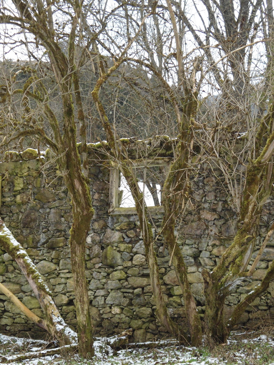

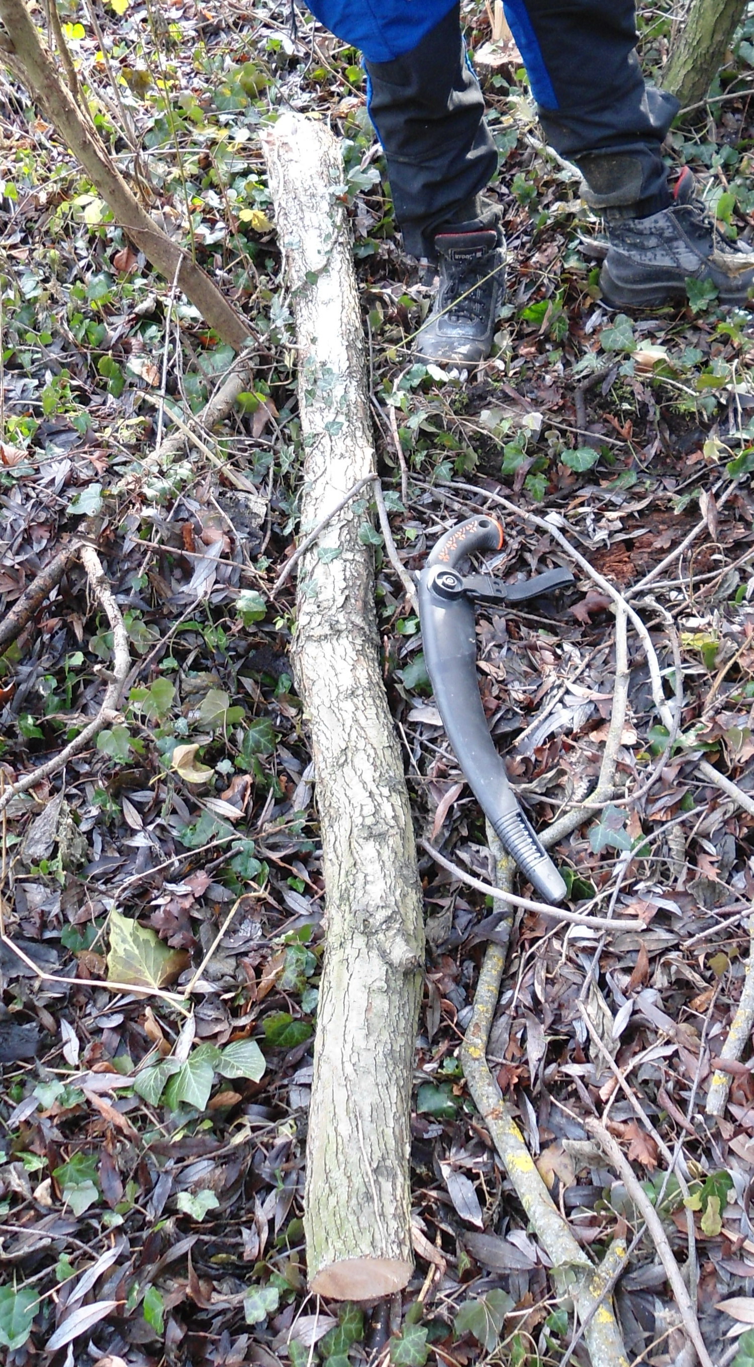

Bei der Hütte des Waltschrats angekommen siehts doch verdächtig nach schönem Holler aus.
Palazzo Waltschrat
Palazzo Waltschrat
der Waltschrat ist aber nicht gut drauf weil er seinen Bart verlegt hat, ich hab ihm erst mal suchen geholfen und siehe da
da isser ja
da isser ja

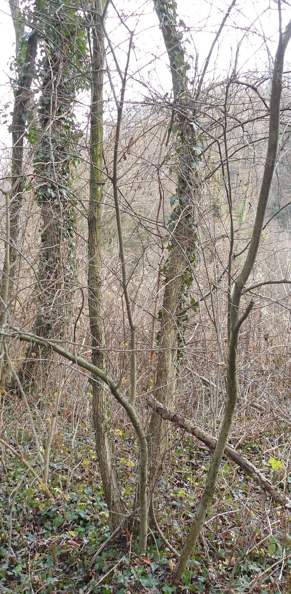

der Waldschrat war voller Dankbarkleit und so hab ich die Gunst der Stunde ergriffen und nach schnell gewachsenem Holler gefragt, der Waldschrat hat mir einen umgestürzten uralten Holler gezeigt aus dessem Stamm wie er sagte ungeheuer schnell neue Triebe kerzengrade hochgeschossen sind
der sieht doch gut aus
na dann nichts wie ab nach Hause und mal die Beute inspiziert.

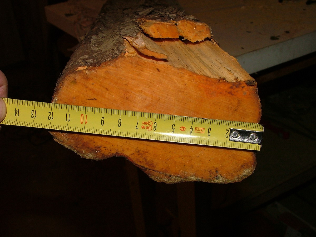

Na dann schauma mal was die Stängel können
zuerst der Weissdorn
unheimlich schweres un dichtes Holz
wie abgemessen 12cm, und der ovale Querschnitt ist perfekt für das was ich mit dem Ding vorhabe

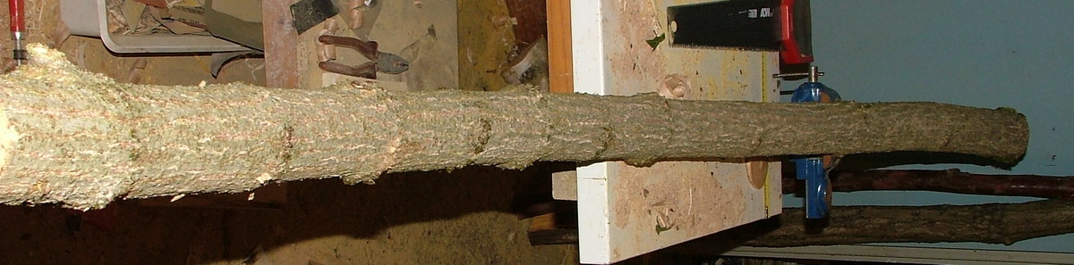

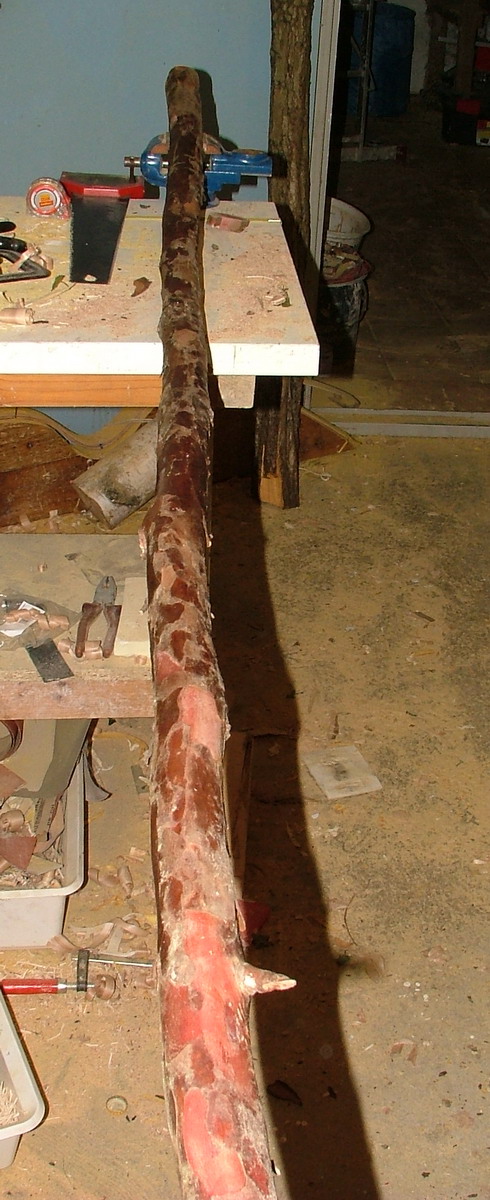

nun die Eibe
6cm auf der einen Seite und 5cm auf der anderen bei 2m Länge, dichteste Jahresringe
und gerade is das Ding
also bei dem Eibenast hätt der Ozi sicher einen Ständer gekriegt

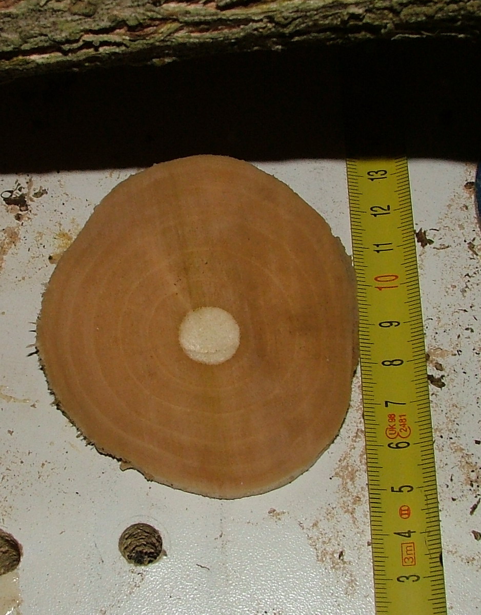

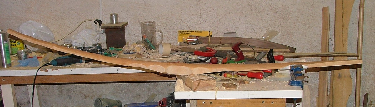

und der Holler
8,5cm Durchmesser bei 5 Jahresringen, jup, da war der Waldschrat wirklich dankbar für den wiedergefundenen Bart
also nix wie runter mit der Unterhose damit wir dich genauer in deiner ganzen Pracht bewundern können
schöner Reflex im Stave
den werd ich heut glaub ich noch auf Trockenmass bringen.

@ Tom Tom, weil die so munter weiterwächst und der Berggeist mir mit der Schrotflinte eins auf den Hintern brennen würde wenn ich ohne vorangegengene stundenlange Verhandlungen eine der heiligen Eiben die sein Urgroßvater gepflanzt hat umsägen würd :)
ich denk ich werd den Ast mit Rinde trocknen 2 Tage Keller dann Wohnzimmer, das Ding stammt von 1300m extrem trockener Felsiger Untergrund ich bin zuversichtlich, dass da keine Sprünge auftreten. wenns klappt wirds ein 100# Sapling

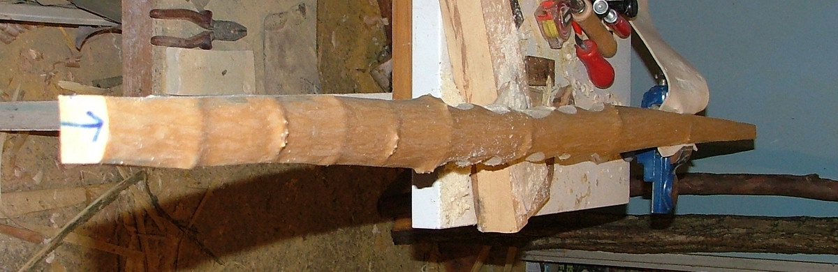

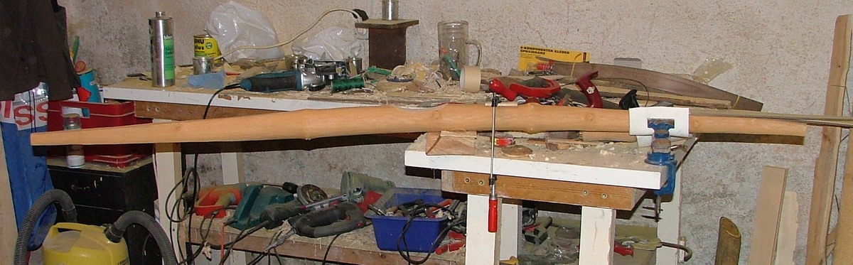

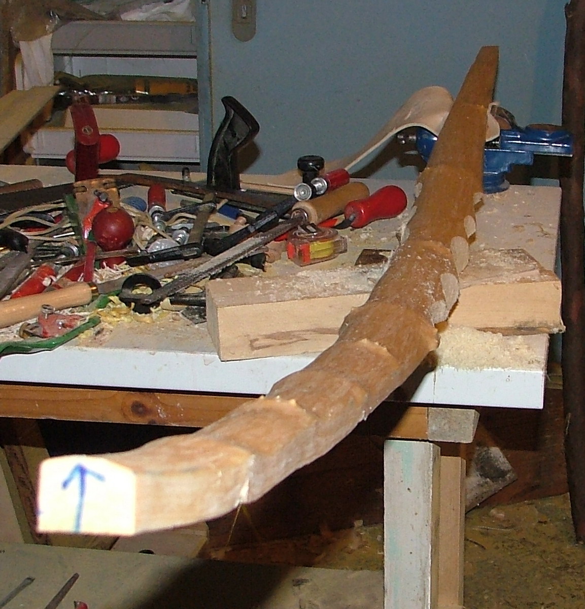

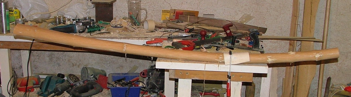

Ich wollt ja den Holler noch in Rohform bringen hier die Bilder.
die Wurfarme runter bis zum Markkanal
Seiten mal grob weggenommen
Griffkule reingeraspelt, sieht mir aber so zu fad aus
also noch ein wenig raspeln
sieht seitlich schon ganz gut aus
ich steh auf die Oberfächenstruktur des Rückens
so kann der jetzt erst mal ein wenig trocknen
bis morgen werd ich mir überlegen ob ich an der Rückseite des Griffs den Markanal einschneiden um Trocknungsrisse zu verhindern.
