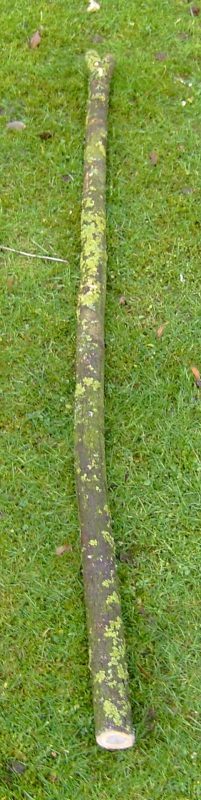

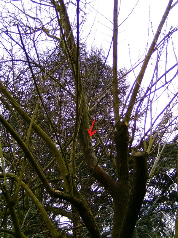

So, die Ernte ist gemacht:
Vor der Ernte:
Nach der Ernte:
Die Beute:
Max B = 5,9 cm (mit Borke)
Nutzbare L = 1,50 cm (nix LB mal wieder..) :)

1 Std später ist der Stave entrindet....
Wie immer ist das Entrinden von Flieder mühsam, denn die Borke ist spröde und "vielschichtig" wie eine Zwiebel:
...eigentlich Schabt man mehr als dass man schneidet. Ein Spachtel oder ein stumpfes Messer gehen gut.
Hinzu kommt, dass die Übergänge zum nächsten Ring kaum zu erkennen sind....
...und wenn es mal gelingt, einen längeren Streifen abzuziehen, zeigt sich "gnadenlos" der ebenso fliedertypische Drehwuchs:
Nachdem der Kandidat "entblößt" ist, erkennt man erst die Form und die Fehlerstellen (Totäste, Frostrisse etc.)
Dieser sah erst fast gerade aus, hat aber einen deutlichen "Knick" in einer Hälfte:
Auf Grund von Rissen und Ästen muss ich ihn auch leider deflex verwenden...
Aber bei 1,50m Länge ist das vielleicht sogar gut so....
