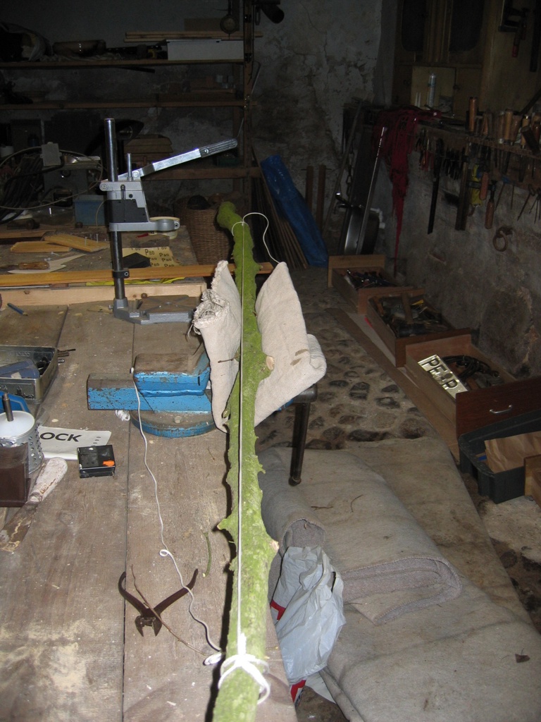

Das dünne Hasel-Stämmchen trocknet sehr schnell: in einer Woche von 1556g auf 928g. Der Sägeschnitt im Griff ist ist deutlich breiter geworden.
Was ich heute tat (siehe Bilder):
- Mitte aufgezeichnet (vorher das Werktzeug dazu gebastelt)
- Bogenbreite aufgezeichnet (alle 10cm, ausgehend von der Mitte)
- die Breite mit dem Zieheisen herausgearbeitet
- für die Bogendicke zunächst zwei Hilfslinien gezeichnet: 10mm und 20mm vom Rücken aus
- Bogendicke aufgezeichnet (alle 10cm, ausgehend von der 10mm Hilfslinie)
Bei dem Maßen habe ich mich an einer ELB-Zeichnung von Blacksmith orientiert (war sicher nicht für Hasel gedacht :-\):
- Griffbreite 28mm
- Griffdicke 21mm
- Nockbreite und -dicke 12mm
Nock/Nock soll er 76" (193cm) lang werde.
Nun hat er 547g bei 200cm Länge.

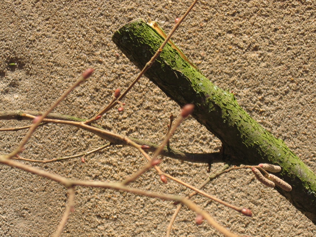

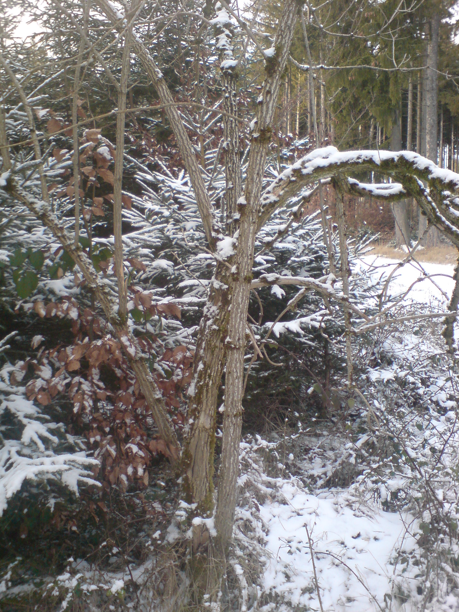

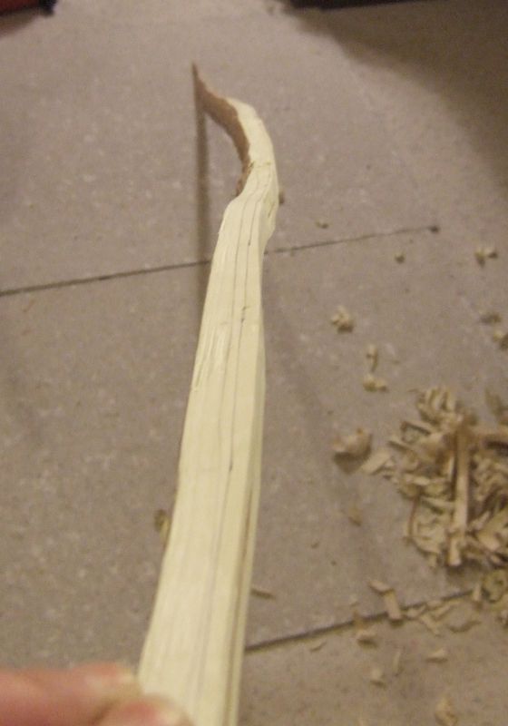

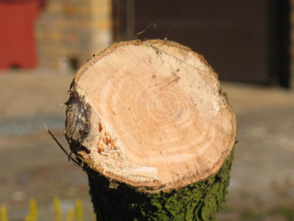

der Vollständkeit halber noch Bilder von den Jahresringen, Knosten und Blüten sowie meinem Versuch, in dem schlängeligen Viech einen Bogen zu finden...
2oo cm aber ziemlich schlängelig ???
das sieht dann von der<br />Seite so aus
Seite so aus
So wären es 160 cm Länge
Knospen und Blüten
Knospen und Blüten
Jahresringe
Jahresringe
Beiträge: 10951
Re: "saplingbow" Bogenbauturnier Nr 4
Na ja Tontaube, ich würde ja sagen , Hasel gibt es mehr als reichlich also warum keinen zweiten graden suchen ?

@ acker - weil ausgerechnet hier Hasel irgendwie nicht so häufig ist :( Aber ich schau mir den Strauch morgen noch mal genauer an, eventuell finde ich ja noch einen vielversprechenderenden Sapling. Allerdings sah er so am Strauch betrachtet irgendwie gerader aus -.-
deckelsmoog
Beiträge: 946
Beitrag von deckelsmoog »
Ja Tontaube,
da verguckt man sich am Anfang. Nimm' Dir etwas gerades mit (Bleistift reicht) und peile daran vorbei Deinen auserwählten an. Dann siehtst Du anhand der Referenzgeraden,( das Stöcken in Deiner Hand ) ob er krumm ist. Schau ihn Dir auch von allen Seiten an. Dann dürfte "die Täuschung" nicht mehr funktionieren und Du siehst was Sache ist.
L.G. deckelsmoog

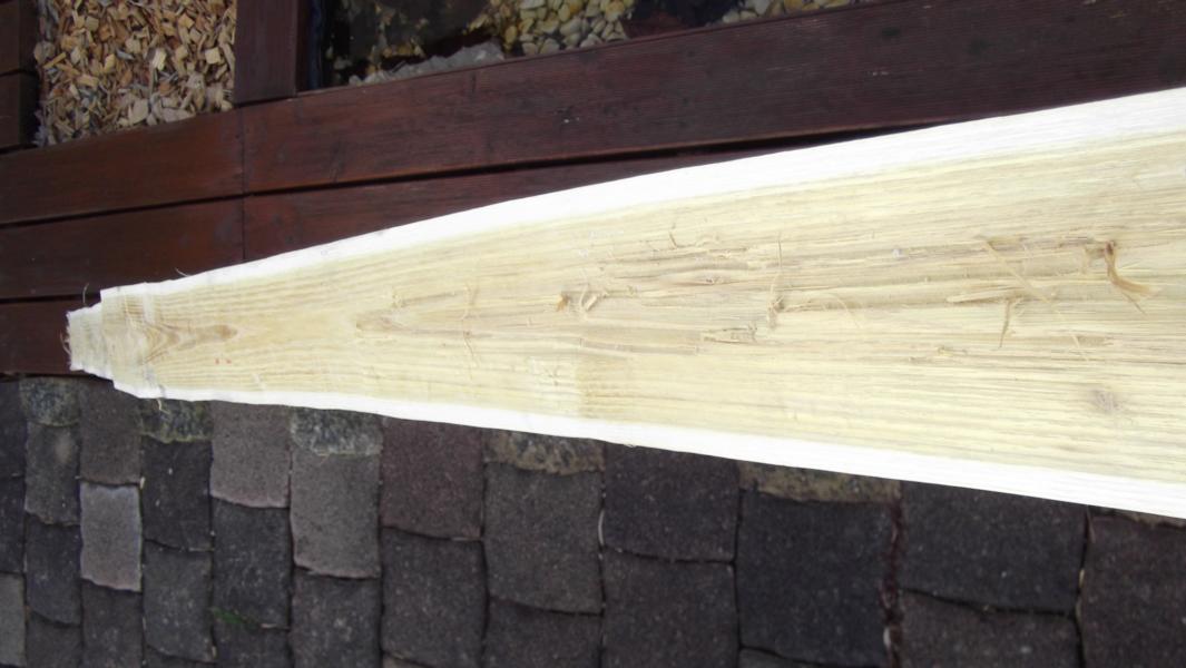

Robinie.....Post 2
Heute hab ich mal die Wurfarme von 4,8 cm Dicke auf 2,5 cm mit Beil und Ziehmesser heruntergearbeitet
damit der doch recht dicke Stave besser trocknen kann. Die Breite habe ich unbearbeitet gelassen um
die Gefahr eines seitlichen Verziehens zu minimieren.
Des Holz hat sich bisher , ohne mein Zutun , 8 cm reflex verzogen und ich vermute das es mit den nun dünneren
Wurfarmen noch etwas mehr wird. Jetzt ist erst mal trocknen angesagt.
der Reflex gefällt mir ganz gut
die Breite hab ich belassen
