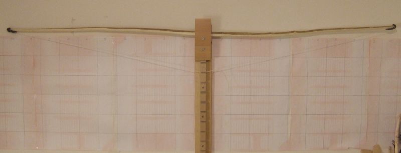

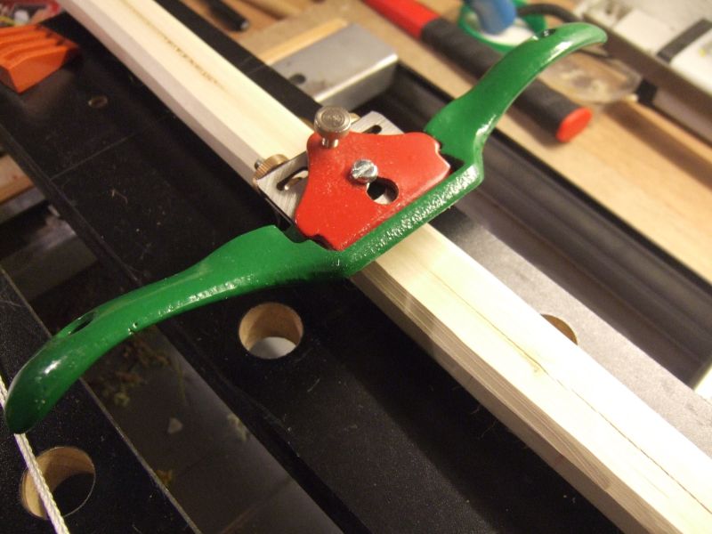

So gings bei mir weiter:

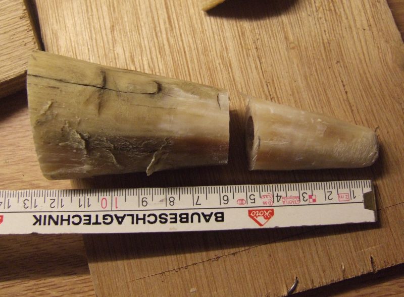

Die letzten Tage habe ich mir ein paar Gedanken zun den Nocks gemacht, beim ELB wäre ja Horn ganz passend. Letztes Jahr hab ich mir beim Metzger ein paar Rinder-Hörner besorgt und damals die blutigen Teile vorschriftsmäßig gekocht und entkernt (nicht jedermanns Sache :P). Das Horn habe ich zerteilt und eines der Teile eine zeitlang gekocht und dann gepresst. Daraus soll ein arrow-pass werden. Die Spitze habe ich blank geschnitzt (Tapetenmesser), mal schauen ob das als Nock taugt.
Dem Bogen habe ich ein 5-eck Profil gegeben (Schweifhobel), nach dem tillern soll's dann ein D-Profil werden.

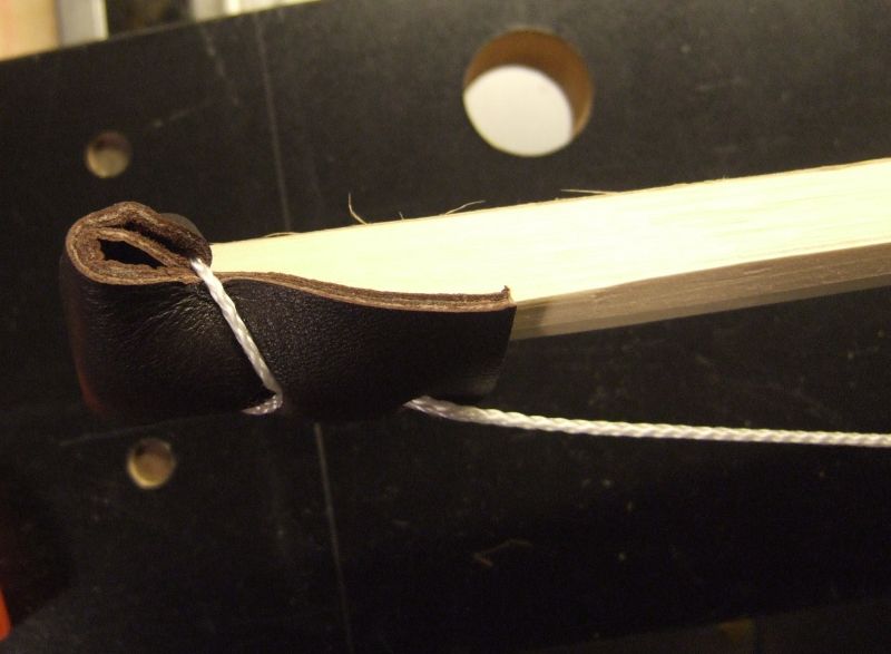

Nach Rabe's Anleitung (hier) habe ich mir Tillertaschen gebastelt, dann kann ich mir mit den Horn-Nocken etwas Zeit lassen.
Archerbald
bereit zum tillern
bereit zum tillern
Tiller-Sehnen-Tasche
5-eck Profil
5-eck Profil
Horn Platte (nacher/vorher)
evtl. ein zukünftiger ELB Nock
Spitze abgesägt
Spitze abgesägt
Horn blank schnitzen
