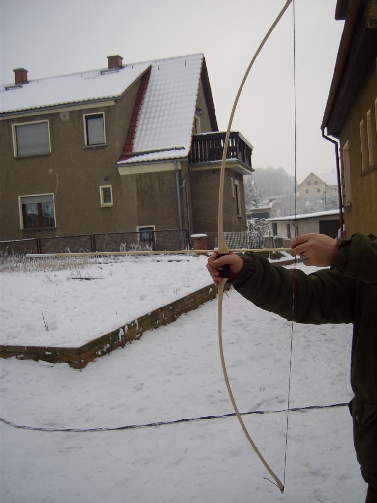

Moinsen Gemeinde,
hab nen Kinderbogen geschnitzt, aus nem Reststück Esche...
13#@24"
NtN 61" pyramidial
3cm am Fade, auf 7mm am Nock
Overlays aus Rinderknochen
Sehne 6 Strang Dacron
13#@24"
NtN 61" pyramidial

noch paar Bilders...
der obere Wa könnte evtl. noch bissel mehr Griffnah biegen.

@Habi: Saubere Arbeit, sehr schön.
Die Bilder im ersten Post sind überstrahlt, da lassen sich leider keine Einzelheiten erkennen.

ja, gefällt mir auch sehr gut. War der bissl reflex, oder wie hast du das so gut hinbekommen, das er fast keinen Set hat?

hatte ihn bissel reflex getempert, der Reflex ist aber nach dem bearbeiten fast wieder raus...

Hi! Ich finde den Bogen auch supergut gelungen! Allerdings bin ich der (aufgrund des ersten Bildes) dass der Bogen falsch herum geschossen wird. Der lite WA auf dem Bild scheint mir etwas stärker zu sein als der rechte. Weswegen ich diesen WA als unteren nehme würde. (ist ja kein Ding, wenn einer der beiden WA´s stärker ist) Aber der Nockpunkt verriet mir, dass der Bogen eben so rum geschossen wird, dass der (meiner Meinung nach) leichti stärkere WA oben ist.
Sollter der Bogen die Pfeie trotzdem gut und sauber werfen. Lass alles wie es ist
(Kann ja auch sein, dass ich mich täusche und der rechte WA nur stärker ausschaut...)
LG. Daniel
PS. der Tiller schaut echt richtig gut aus
