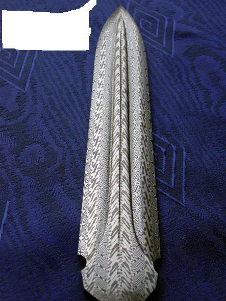

abgesehen davon dass die Damstklingen beide Seiten von hartem und weichen Stahl vereinen ergibt sich in der Regel folgendes.:
> Individuelle Maserung der Klinge mit herrausragendem Erscheinungsbild ( es wurden Kriege wegen diesem Stahl geführt)
> Hohe Stabilität
> Extreme Schärfe und überragende Schnitthaltigkeit über längeren Zeitraum
Nachteil ist aber, dass sie sehr pflegeaufwending sind und bei nichtsachgemässer Anwendung schnell mal rosten können.
Die hohe Kunst der Damastschmiederei haben die Japaner und Osmanen verfeinert. Absolute Profis.
Japanische Klingenschmiede brachten es locker mal auf 600 Lagen, aber je mehr Lagen desto größer die Gefahr des Microbruchs einzelner Schmiedelagen.
Auf dem Markt gibt es gewalzter Damaststahl welcher fälschlicherweise auch mal als geschmiedeter Damast präsentiert wird.
Zum testen und basteln ok, aber halt lang nicht so gut und schön wie geschmiedeter Stahl. Nachteil, dass er zum Teil nicht nachgeschliffen werden kann, da er "ausfranst".
Absolut die exklusivste und aufwändigste Form der Damastschmiedekunst ist der Torsionsdamast, welche durch die Osmanen in höchster Form und Kunst ausgeübt wurden. Diese sind das "Non plus ultra".
Mein selbst geschmiedetes Messer aus meiner Lehre von 1981 habe ich immer noch und das funzt noch so gut wie am ersten Tag. Geschliffen wird das nur auf einem alten Frisörlederband und das reicht vollkommen, anschliessend mit Balistol einreiben.
Gruss Jürgen
Türkischer Damast
Türkischer Damast
Dolch Langform
Dolch Langform
Torsionsdamast
Torsionsdamast
