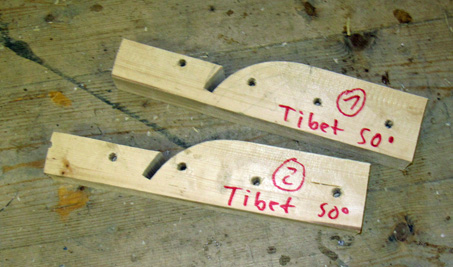

• Als erstes habe ich die WA in 55cm Länge und 5mm Dicke hergestellt
• Dann werden die Biegeformen mit 50 Grad bei knapp 12 cm Länge/Wölbung hergestellt
• Die Wa-Enden für die Siyah-Spleisse kochen und in den Formen einbiegen und trocknen lassen
• Griffstück 32cm lang, 2cm dick und 2,4cm breit herstellen und je nach gewünschtem Winkel in einer Form durch dämpfen/kochen einbiegen und trocknen lassen. Bei geringem Setback kann das Griffstück auch gerade verwendet werden um die WA´s im leichten Winkel anzubringen. Ich habe 10 Grad pro WA angesetzt.
• Den V-Spleiss von 10cm Länge in die WA herstellen und die Gegenstücke im Griff

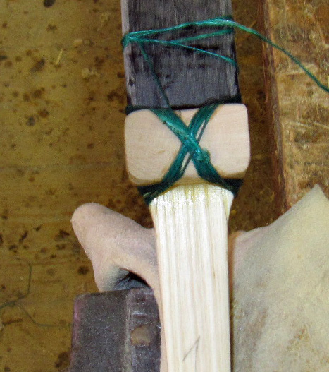

• Jetzt werden die Siyahs in der Länge von 25cm, 2,4cm Breite und 2,3cm Dicke aus stehenden Jahresringen hergestellt. Hier brauchen wir kein um die Ecke gewachsenes Holz, da der eingedämpfte Kasanbereich die Aufgabe übernimmt. Der Spleiss ist auch recht kurz, den mache ich 8,5cm lang bei knapp 50 Grad. Je niedriger der Siyahwinkel desto länger wird der Spleiss. Ich denke dass das Eindämpfen des Winkels gerade gewachsenes Holz für die Hebel ermöglichen soll. Als doppelter Hebel wie bei den osmanischen, persischen … Bögen ist der Bereich viel zu kurz und ein Grad zu Stabilisierung und Versteifung ist nicht vorhanden.
• Sie Spleisse an den Hebel und WA´s herstellen und anpassen. Was am Bogenbauch übersteht anzeichnen und entfernen wenn der Winkel stimmt.

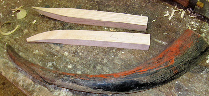

• Aus Horn 12cm lange 2,4cm dicke und 7mm breite Streifen mit „Geradem Faserverlauf“ herstellen. Dann 9cm keilförmig zuschleifen und in die Siyahs einspleissen. So das die Hebel eine Gesamtlänge von 27cm haben. Das Holz sollte genau in der zukünftigen Sehnenkerbe circa 2-2,5cm vor Siyahende aulaufen. Das Holz stütz später das Horn und überträgt die Kraft auf den Bogen.
• Nach dem verleimen und trocknen die Hebel keilfömig schleifen (später wird alles noch leicht konisch nach innen angepasst), so das die Hornenden 5mm Breite betragen. Die Nocken mit Rundfeile herstellen und die dreieckigen Übergänge im Kasanbereich grob herstellen, diese laufen circa 2/3 am gesamtem Hebel hinauf.
• Der Einfachheit wegen mache ich die Siyahs zu 90% fertig bevor ich sie verleime. Allerdings sollte auch alles gut fluchten und passen.

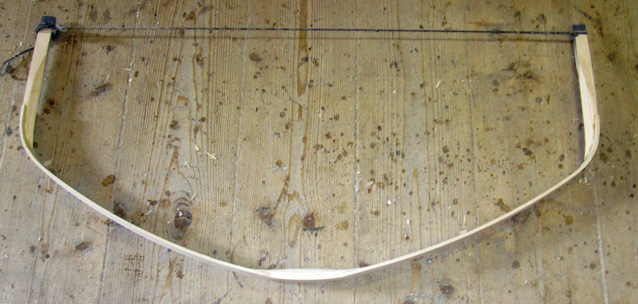

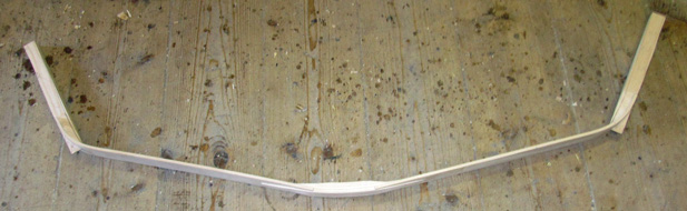

• Nachdem alle Teile verleimt sind, werden die Spleisse und Übergänge grob angepasst.
• Der Bogen wird rückwärts aufgespannt bis die Siyahs parallel zu einander stehen und so getillert bis die Biegungen identisch sind (Normal tillern fällt hier flach, da der Hebel sofort nach dem Griff angreift und wir hier einen „Knackpunkt“ haben, auch würde ein Teil des gedämpften Kasanbreichs wieder aufgehen und den Winkel der Hebel verziehen.)
• Nun die Hornplatten vorbereiten und so lang machen, das genug Platz ist um später die Sehnenbrücken noch anzubringen. Das Horn auf dem aufgespannten Rahmen verleimen und stumpf im Griff zusammen laufen lassen. Sollten die Hornplatten zu kurz sein, kann man (wie einigen Bögen gesehen) ein Verbindungstück im Griff aus Hartholz, Horn oder Knochen einsetzen.
