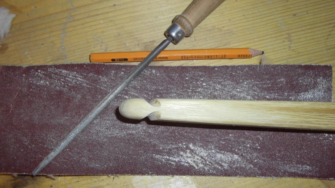

Auch bei meiner Robinie Nr 1 ist nicht viel passiert. Trocken ist sie...nur mit dem Tiller werde ich auch
hier noch einige Tage warten. Die äussere Form ist auf Endstand.
Mittlerweile habe ich die Nocks gefeilt , den Rücken sauber geschliffen und die Kanten etwas gerundet.
Nächste Woche dann mehr.
die Tips sind 11/11 mm

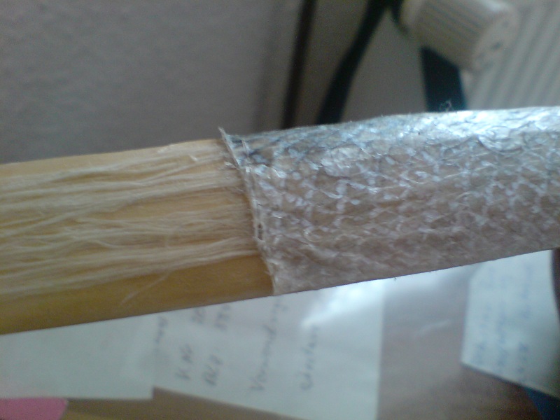

so hab mal Bogen geschliffen und Lachshautbacking aufgebracht.
So zur Zubereitung:
Lachs filetieren und Haut abziehen.
Haut waschen und Schuppen mit Finger abreiben.
Innenseite mit Messer ausschaben.
Haut trocknen zum aufbewaren.
Beim benutzen wieder einweichen und mit normalen Spülmittel gewaschen.
Dann mit Verdünnung eingesift und mit kleiner Bürste abgeschrubbt.
Nochmal abgewaschen abtupfen und aufleimen

IST das etwa ein Sehnenbacking da drunter???
Schummler, Schummler.... :D :D :D

@Rabe wieso Schummler ich bin auch schon am Sehnen zerfieseln die letzten Tage bei der Lady kommt auch Sehne unter die Phytonhaut, ich erhoffe mir davon schön schlanke Wurfarme
@Tomtom werden die Tip Overlays dann aus Hummerpanzer ;) :)

@TomTom:
Sowohl das Sehnenbacking als auch die Lachshaut liegen irgendwie nicht richtig an. Oder habe ich einen Knick in der Pupille?
