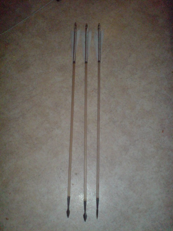

Moin
ich will auch mal:
Buchendübel 10mm
Putenfedern 7 Zoll mit Hand geschnitten
Spitzen 250grain
Wicklungen B500 Sehnengarn in braun
sind nur Übungspfeile die schönen gibts später mal

;D Goile Socken ;D

Ich richts meiner Mum aus ^^
