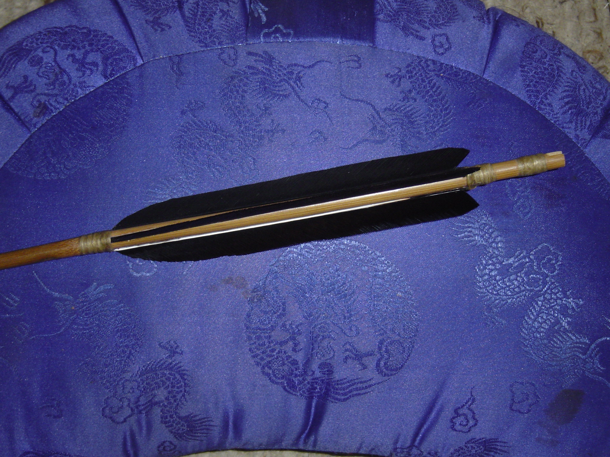

Ist das normal die Federn vorne höher sind und hinten niedriger, oder ist das Geschmackssache des SChützen/Erbauers?
Ruhe über Zorn.
Ehre über Hass.
Stärke über Angst.
Sateless
Beiträge: 4183
Re: Kyudo Pfeile basteln
Beitrag von Sateless »
wie es aussieht ist das federbedingt. die wird nach außen einfach dünner.

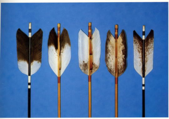

Hier noch ein paar Bilder... ohne besonderen Grund...
Beiträge: 8146
Hat gedankt: 510 Mal
Hat Dank erhalten: 94 Mal
danke Mark! schöne Bilder, besonders die Greifvogelfedern...... Bild

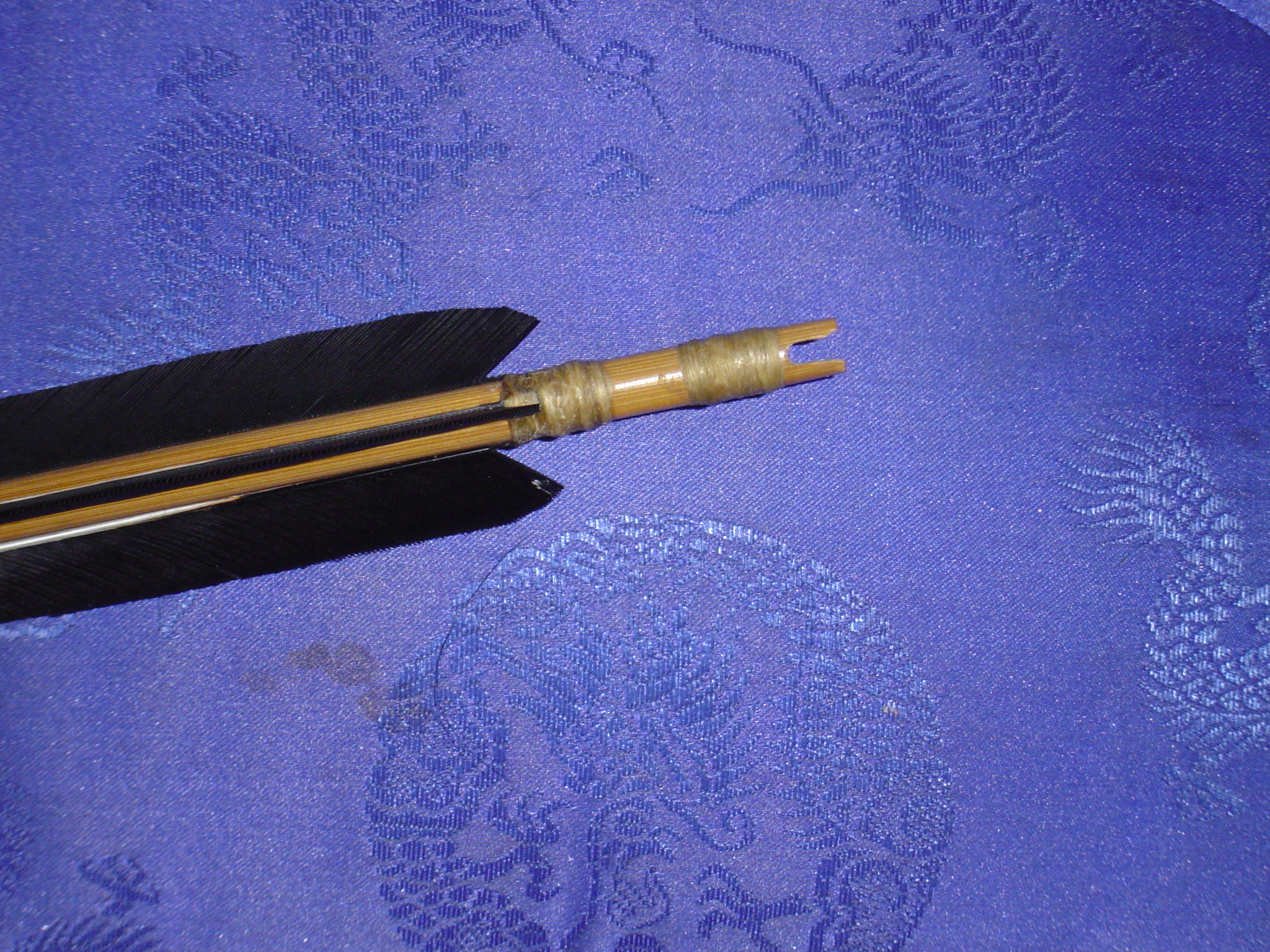

was mir bei den Yohazu (self-nocken) aufgefallen ist: bei uns sagt man, es sei gut die Wicklung so nah wie möglich an den Nockschlitz zu bekommen, weil sie ein Aufspalten verhindern soll und bei allen Abbildungen die ich kenne, ist die Wicklung sehr weit weg.........
bei mir sieht nun der erste Bambus-"Kriegspfeil" so aus:
die sind natürlich nicht mit Marks Kunstwerken zu vergleichen, aber diese sind auch für den harten 3D Einsatz in Hohenlohe gedacht ;D
Mit der Wicklung am Federende bin ich nicht zufrieden, ich finds echt schwierig dort schön zu wickeln, obwohl ich mir die Pappscheibenlösung abgeguckt hatte....
viele Grüße benzi

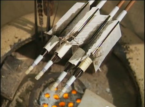

so macht das ein jap. Profi:
aber wie hat er diese Röllchen genau angebracht hat, damit sie doch die Federn recht wenig "zerstrubeln"?
und was hat er hier auf dem Dampfkessel:
Bildquelle: http://www.youtube.com/watch?v=j0Nbb7g9 ... C4ZsMluv49
Grüße benzi

hmm...
ich will auch Hanf nehmen, aber in Cookies und nicht für Pfeilwicklungen ;D
ich habe schon gelesen, dass man mit Hanf unterwickelt, wenn z.B. eine Wicklung mit Kirschrinde gemacht wird. Sonst nimmt man auch in Japan einen Faden. Man kann Seide nehmen oder "natur"-farbene Synthetik-Garne. Es muss ja nicht knallig und bunt sein aber Hanfschnur ist zum einen zu fusselig und wird auch beim Lackieren pampig.
Zu deinen Buildern...
Papier-Röhrchen oder Scheibe geht beides und in dem Topf is nur Wasser. Im Wasserdampf stellen sich zerzauste Grannen wieder auf.
Beiträge: 8146
shokunin, nicht IN, sondern AUF dem Topf!
Auf dem Dampfkessel hat der Mann einen Aufsatz über den er die Federn streicht, was ist das?
Grüße benzi
(Peaceful Warrior, Film)
the_Toaster (✝)
Beiträge: 3706
Beitrag von the_Toaster (✝) »
Das ist wohl schlicht ein Rohr was den Dampf nach oben ablenkt.
So nen Flötenkessel würde sonst zu sehr zur Seite dampfen...
Beiträge: 8146
@Toaster
warum sollte der Dampf aus einer Verlängerung dieser Art SO anders rauskommen, als aus der Öffnung des Kessels? Ich denke eher, es handelt sich um etwas das den Dampf gleichmäßiger verteilt und über das er die Federn direkt streicht und damit besser wieder in Form bringen kann.
