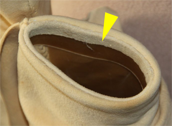

@apaloosa: Ist das die Rohhaut,
oder liegt die unsichtbar im Rand mit drin? Sehr sauber verarbeitet.

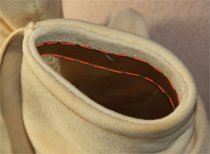

Die Rohhaut ist rot "umrandet". Dies ist nur ein zusätzlicher Streifen um die Öffnung etwas fester zu gestalten. Darunter ist nochmals Rohhaut die innen bis zum Boden reicht, als Tubus. Das was Du mit dem gelben Pfeil markiert hast ist sämisch gegerbte Hirschhaut um die Rohhaut sauber zu verdecken und um einen schönen Abschluß oben zu bekommen.

Ah, verstehe.
Jetzt kann ich die einzelnen Lagen zuordnen. Danke,tolle Lösung!

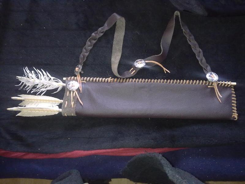

Hab mal wieder einen Köcher fertig...
Plains-Style
knapp 21" lang
Fassungsvermögen 10-12 Stöckchen
nur mit Lederriemen 1,5x3mm zusammengeschnürt
Tragriemen teilweise geflochten
Conchos waren noch von meiner Lederweste über...

Immer diese Linken, der Köcher ist doch für die falsche Seite !
Simpel, aber sieht gut aus, könnte man da nicht noch ein Bild in die Haut stechen?

Geht auch für Rechts. is halt nur der eine Concho innen...
da der neue Besitzer aber auch ein Linksdatsch wie ich ist
In Leder Bildchen zu stechen funktioniert leider nich, vor dem Gerben würde gehn.

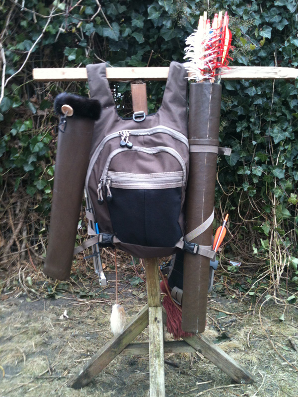

Hi,
möchte mal zur Abschreckung meinen selbstgeklebten, konischen Köcher vorstellen.
Ich suchte einen Köcher für meinen Fressalienrucksack so a`la Köcherrucksack.
Das Ding ist aus Pappe und Kunstleder, war nichts anderes vorhanden.
