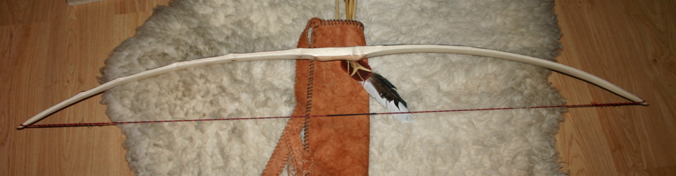

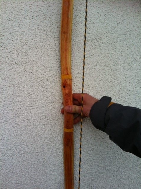

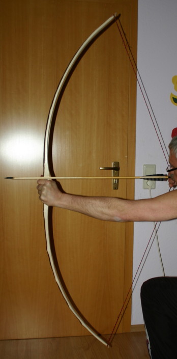

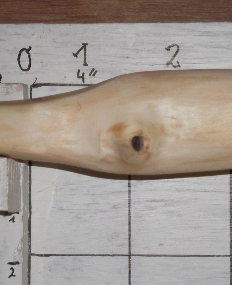

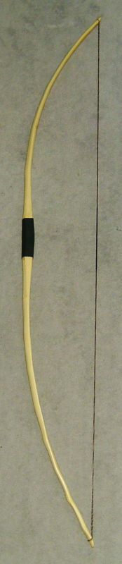

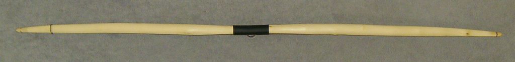

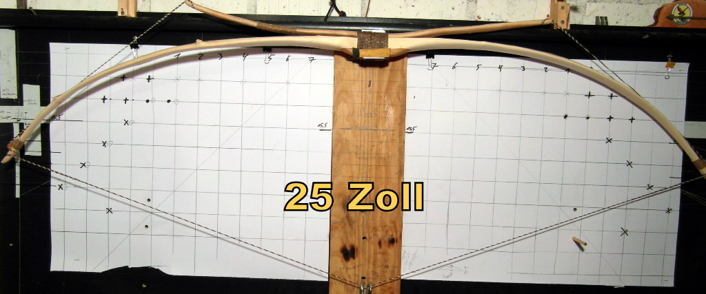

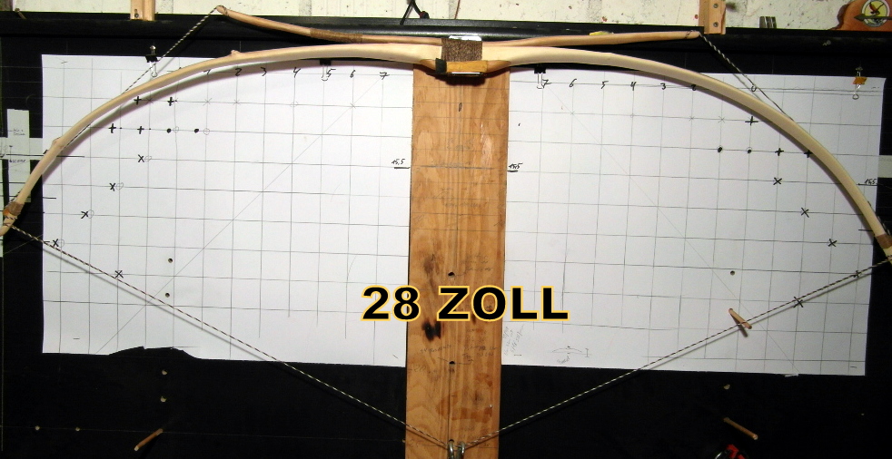

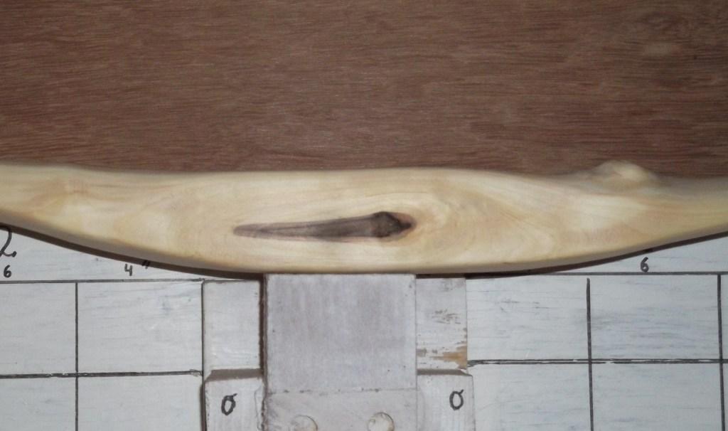

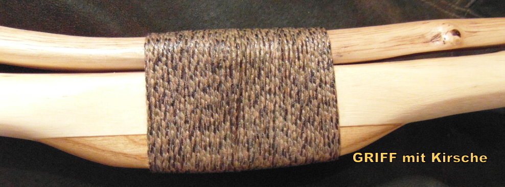

Die Seitenansicht lässt gut den gewachsenen Deflex erkennen:

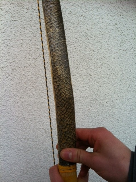

Die Rückenlinie wurde nicht korrigiert, leicht snaky mit natürlichem Schussfenster:
(oberer WA = links)
Auf Standhöhe ist der Deflex kaum noch zu sehen:
40#@26"
NtN 1,44, gesamt 1,49m

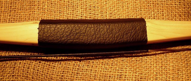

Abmessungen Breite/Dicke (B/D)cm..:
Griff: B=2,55, D(max)=3,05 mit Leder
WA am Griff bei max.B (=10 cm vom Griff)..: B1=3,1/D1=1,6, B2=3,15/D2=1,55
WA 10 cm von den Sehnenkerben: B1=2,4/D1=1,2, B2=2,45/D2=1,05
WA an den Sehnenkerben: B1=1,55/D1=1,0, B2=1,5/D2=0,95

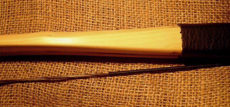

Der sanfte Griffübergang (auf 10 cm Länge von D=2,9 auf (mittel) 1,1 cm)..:
hat sich bewährt.
Der Griff sitzt auch sehr schön genau zwischen 2 Astgnubbeln...
Special-Gag aber ist:
Bezüglich des gerissenen Griffs....
Habe ich gedacht: FLUCHT NACH VORN - und aus der Not eine Tugend - ääh - ein Thema gemacht:
;D ;D ;D
(Damit hat der Bogen auch seinen Namen weg: Ärschchen... :D )

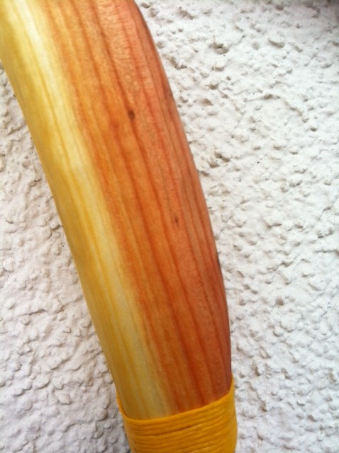

Fortsetzung Edelflieder

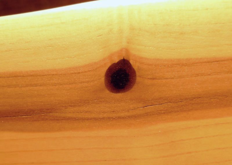

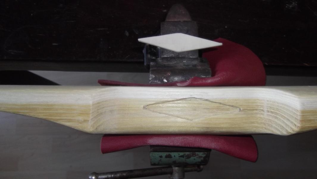

Noch ein paar Details...

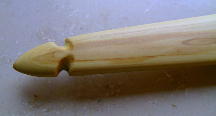

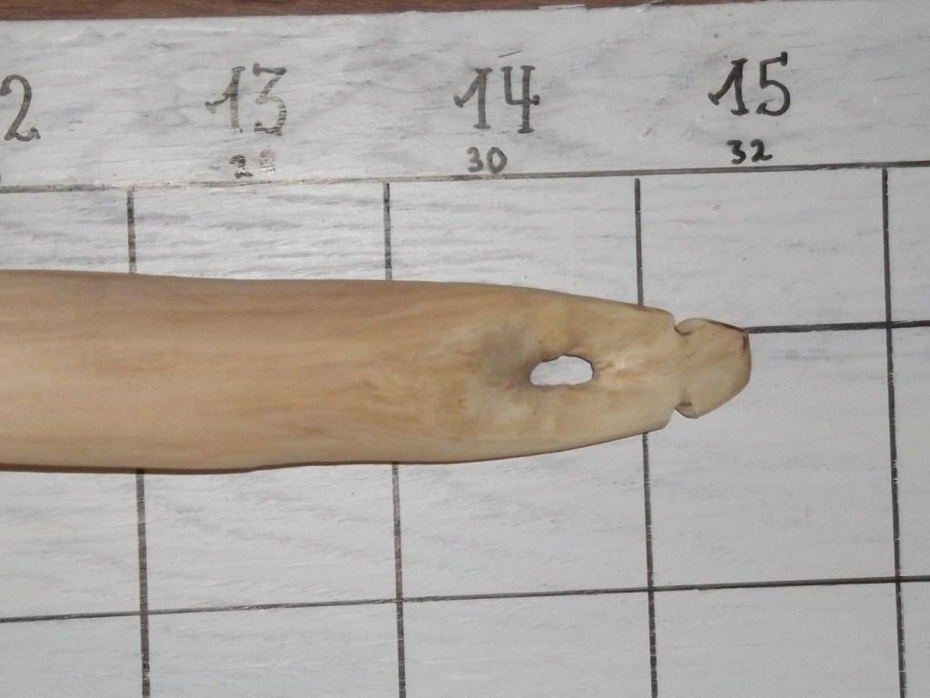

Die Wellenpiste ist typisch für Flieder:
Liebevoll ausgearbeitete Sehnenkerben sind "Pflicht".. :)

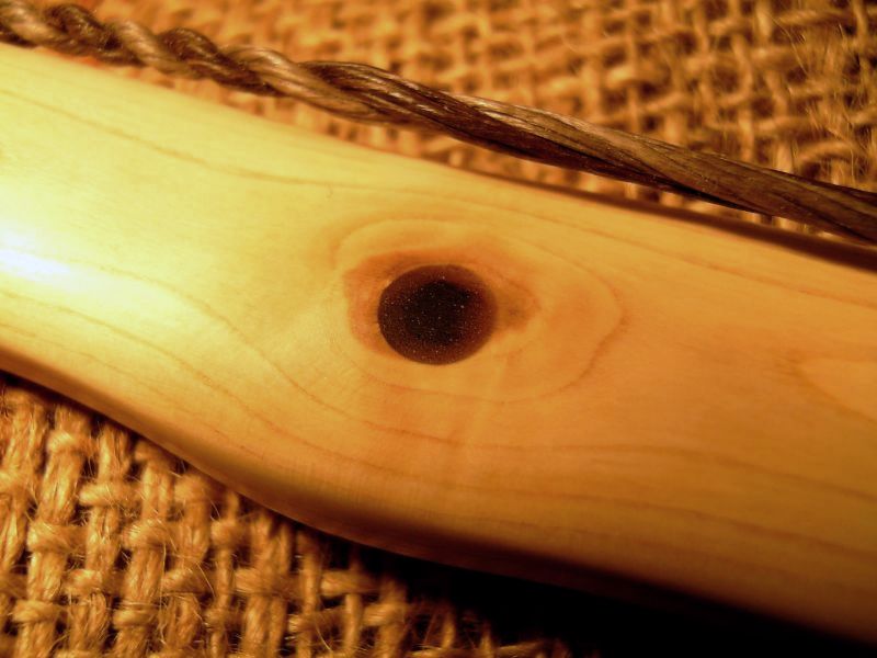

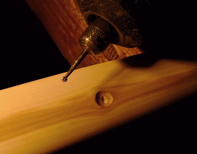

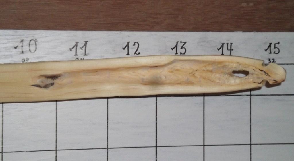

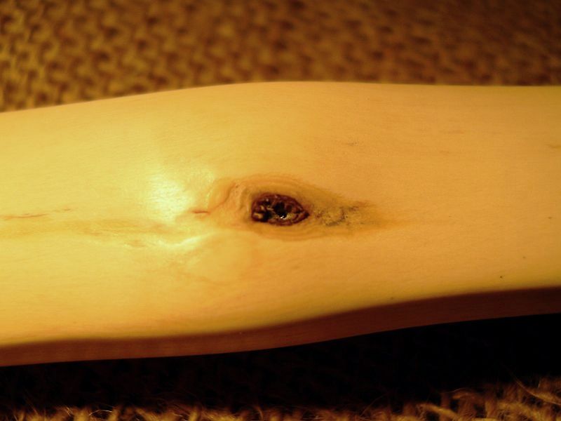

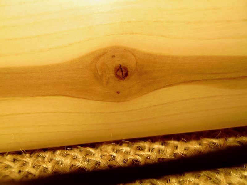

Von den Astloch-Reparaturen:
Ist an manchen Stellen durch das nachfolgende Tillern kaum was übrig geblieben:

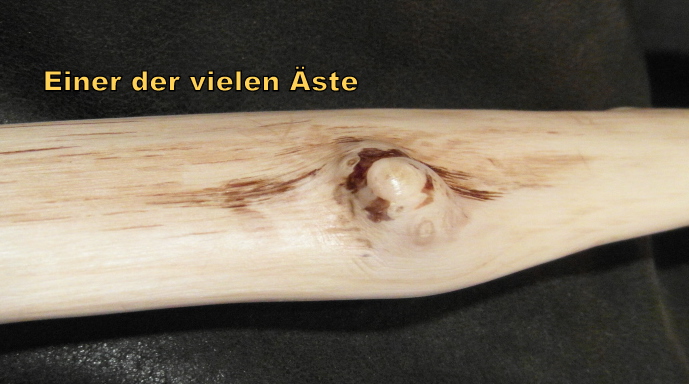

Da, wo die Äste aber durch gingen....
machen die "Ast-Simulationen" einen fast natürlichen Eindruck:
Noch ein Beispiel an anderer Stelle:
(auch mit den gut sichtbaren Trockenrissen im Kernholz!)

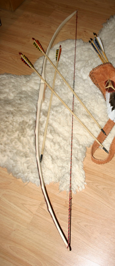

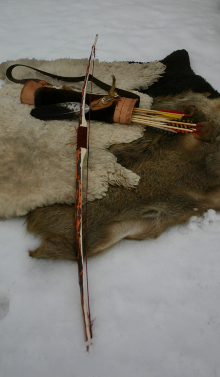

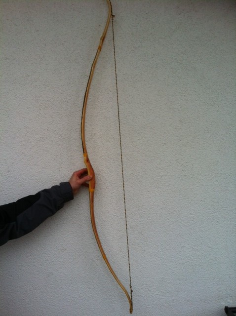

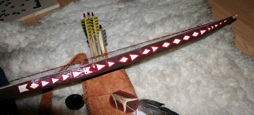

So, hallo,
dann geselle ich mich mal an die Seite von Rabe (Rabe, es ist mir eine Ehre, neben bzw. nach bzw.unter Dir zu sein ;D )

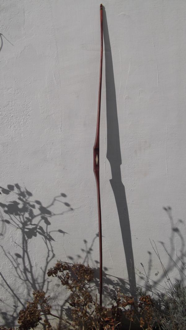

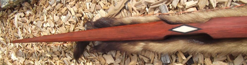

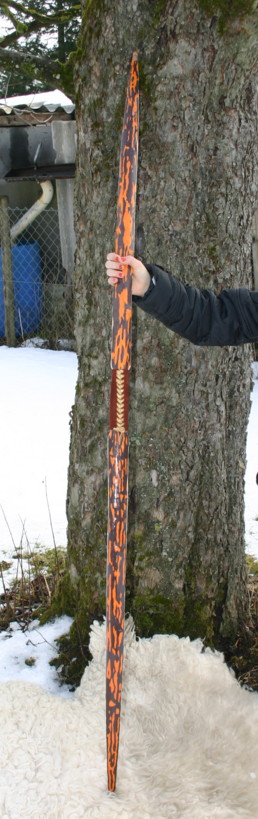

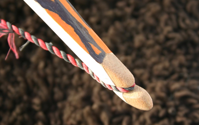

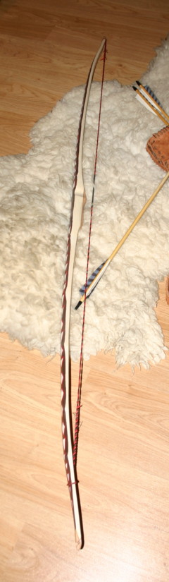

Dann will ich mal meine Hasel Nr. 2 vorstellen:

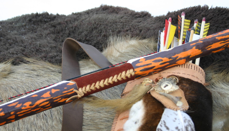

Hasel-Flachbogen "Giraffe" :D (gut, ne Giraffe ist nicht orange, aber war ne Idee meiner kleinen Tochter ;) )
Holzart: Hasel
Länge NtN 175 cm
Zuggewicht 52# bei 28" Auszug
bemalt auf dem Rücken mit Acrylfarben, danach darüber am ganzen Bogen Acryl-Klarlack glänzend

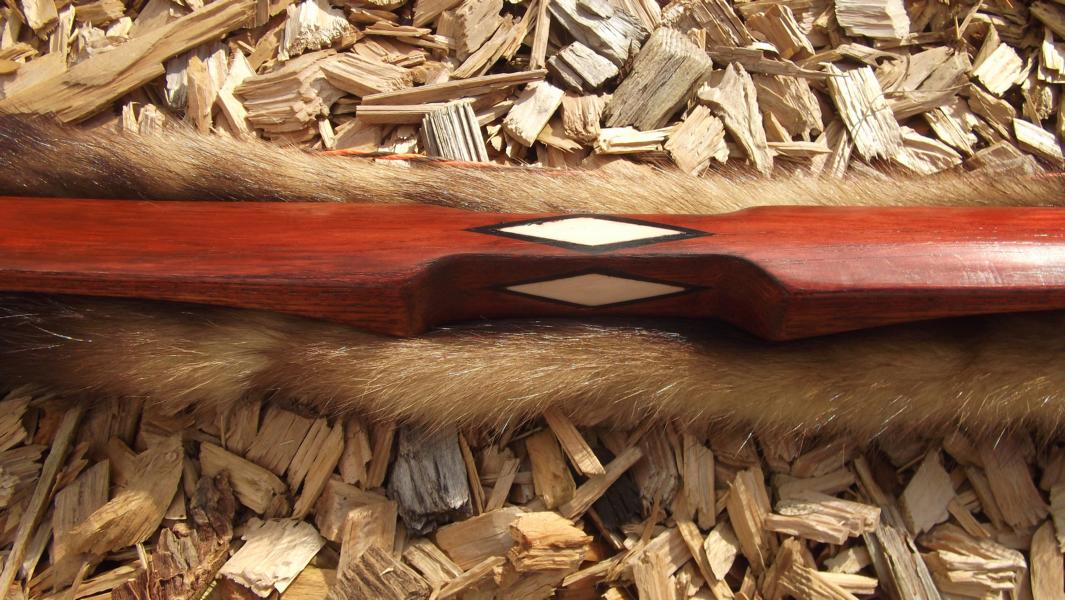

Griffleder braunes Wildleder, geschnürt mit hellerem Ziegenleder, Overlays aus Palisander
Sehne 14 Strang Dacron flämisch gespleißt
Ich habe mal den umgekehrten Weg eingeschlagen und habe die Rindenrückstände auf dem Rücken nicht entfernt, sondern habe die Reste dunkelbraun gestrichen und die blanken Holzteile orange gestrichen. Gibt ne gute Camo-Ausführung, finde ich.
Hier gehts zum Startthread von Hasel-Nr. 2
viewtopic.php?f=15&t=18539&start=105

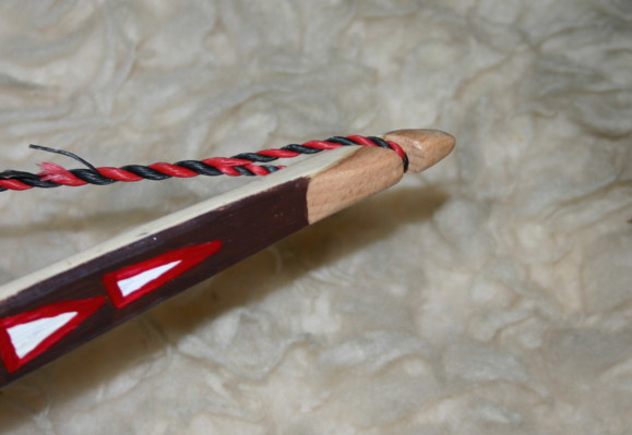

Nockoverlay aus Palisander

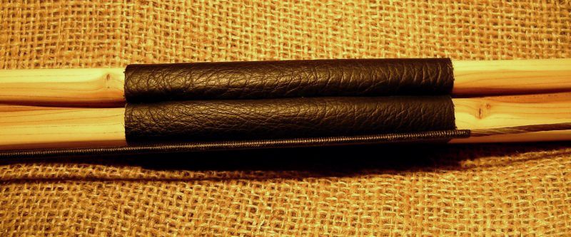

Griffbereich
Griffbereich

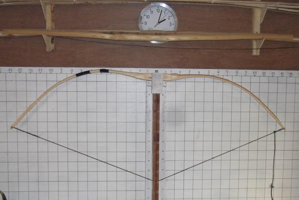

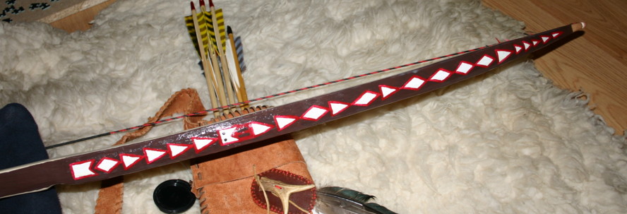

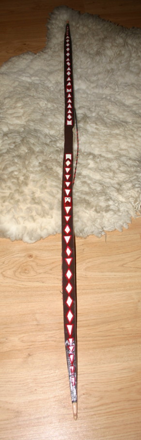

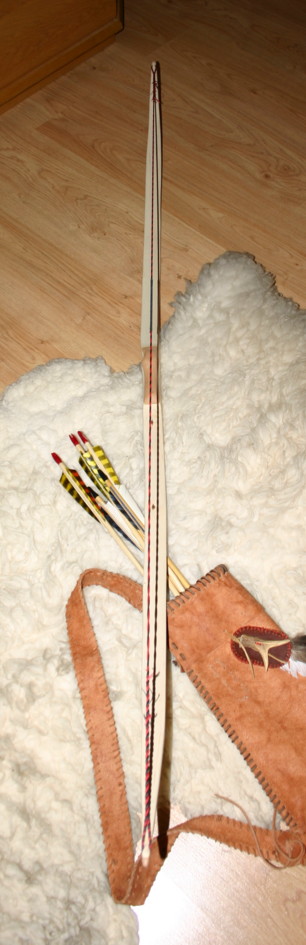

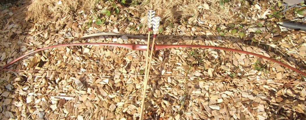

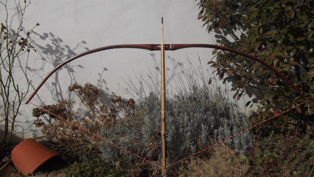

Nun gut, nun ich auch, der Bogen ist ja schon nen Monat fertig und hat ganz knapp jetzt 30-31#
Die Maße:
Nock to Nock 1670 mm = 65,7"
Sehnenlänge 1630 mm =64,2 "
Griffbereich Oberkante Mitte der 65,7", länge 110 mm= 4,3", Ausug max 30",
Griff BxH 31x21 Rund
WA oben, länge 84 cm =33,1
31x22, 5 eck Winkel oben ~120° auf 20x10 vor der Biegung, 18x9 an der Kerbe, einseitige Kerbe links
WA unten, 73 cm =28,7 (5 eck)
22x31 , vor der Biegung 23x10, nach der Biegung 18x9, einseitige Kerbe rechts, 5 eck~120°
Set beidseits je 1,8cm =0,7"
Der Bauch ist rel. kräftig getoastet, Finisch Walnußöl
Standhöhe 141 mm = 5,6"
Die Sehne liegt im gespannten Zustand oben 56 mm=2,2", unten 22 mm=0,9" an

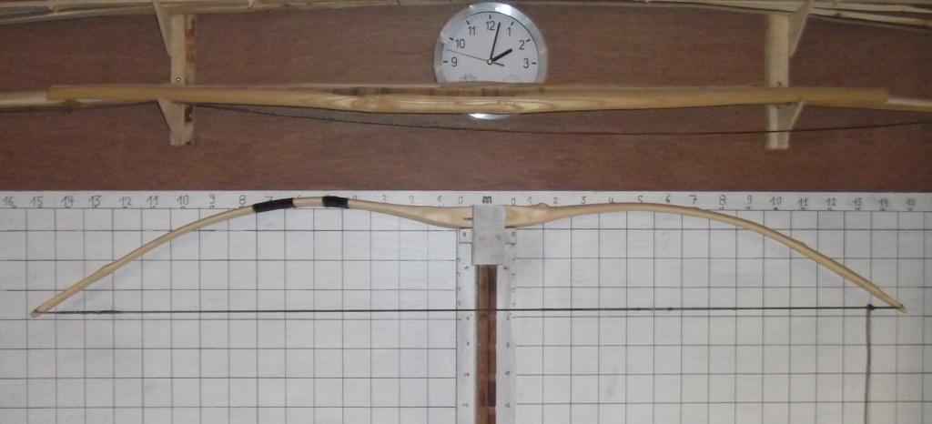

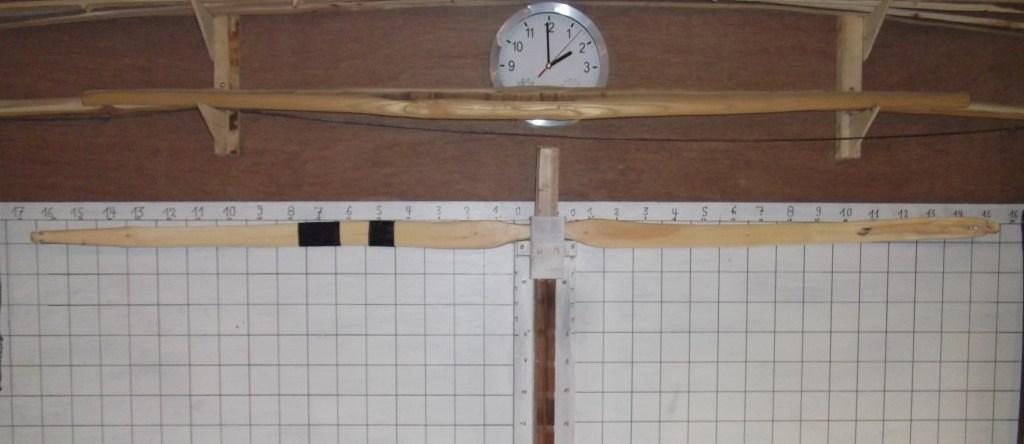

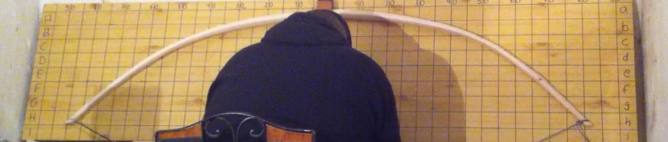

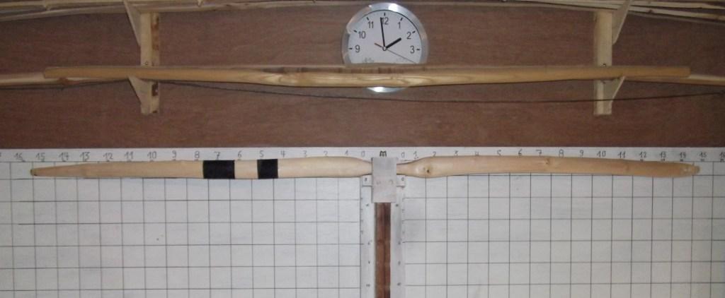

Getillert ist er auch:
Auf dem Bild sind oben entspannt, dann Standhöhe und unten bei 26" ("Ei" muß sein, sonst wär der nicht von mir ;-) , denn ic hasse Bögen mit Handschock !!!!! )
Beide Recurves gegenläufig verdreht:
Die Recurves vor und nach dem Schießen:
oben und unten
Unter der Wicklung war dann ein Ästchen, das verstärkt wurde:
Eine Drawcurve gibts auc dazu: Bild
So das war die Technik, aber "Schönheit darf nicht fehlen:
Griff mit Rückenverzierung /Schafbock trifft Wolf ~ Tierstil 2. Der Bogen ist ja einem FrümiBogen nachempfunden
Das Leder ist ziegenlederähnliches Spaltleder, mit Bast vernäht

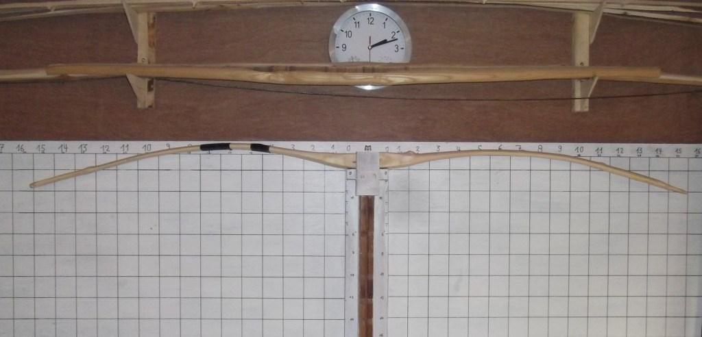

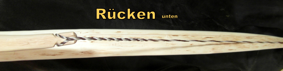

naja, und Bogen Nr 2
Ein Zwischending zwischen Alamannenbogen und Hohenaschau,
Kerbe zu Kerbe 1690 mm, rundovaler Griff bxh 31x23 , Grifflänge ~130, Asymmetrisch, versteht sich ;-)
5eckiges WAProfil~150° auf 18x11 an den Kerben, Überstand 70 mm
, Esche getoastet, 36#@28".
Flämisch-Spleiß die Leinensehne, unten Knoten, oben Schlinge , einseitige Sehnenkerben
Erstmal den Auszug, da sind noc 2" drin:
Bild und der Tiller bzw. Entspannt, gespannt und die 26"Bild (leider etwas schief fotografiert alle 3 Bilder
Die Tips:Bild
der Griff und die Sehnenlage(und ein Ast im oberen WA):Bild

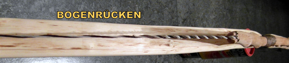

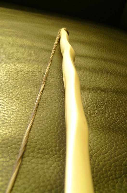

Und nicht zu vergessen , der Bogenrücken:Bild
Und zum Schluß die von oben gemessene Drawcurve:Bild

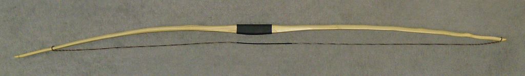

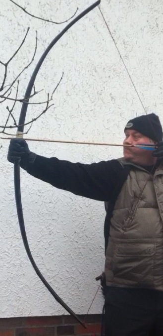

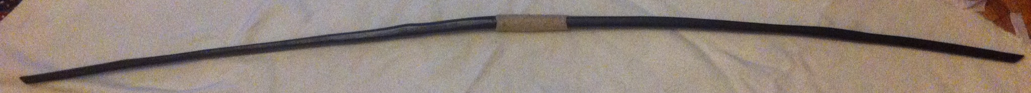

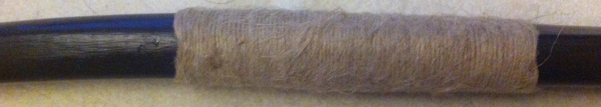

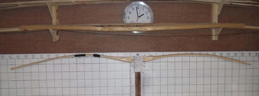

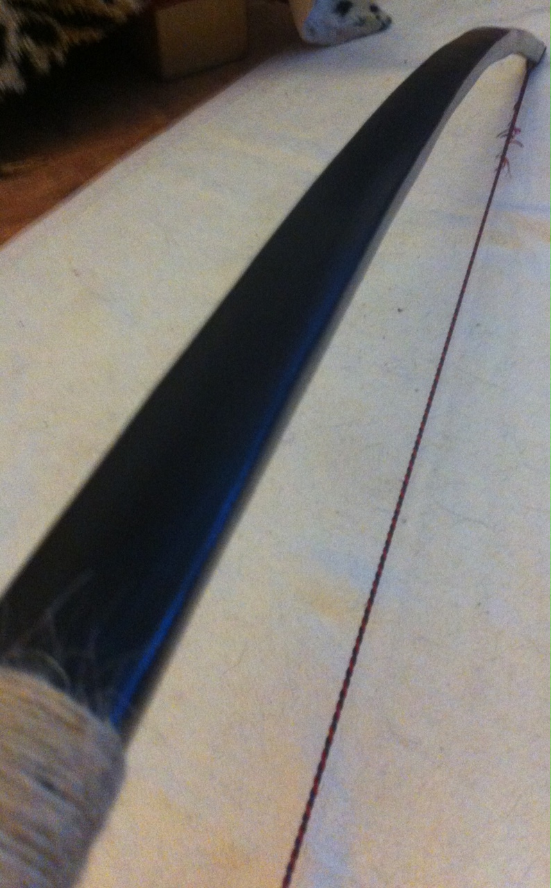

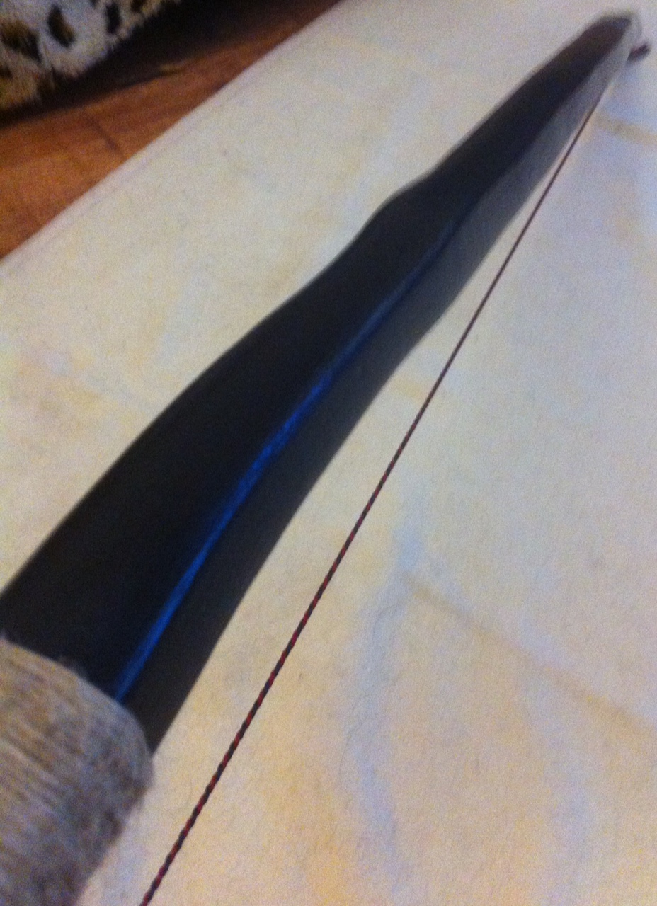

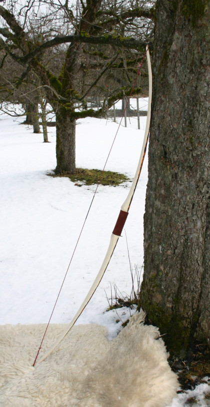

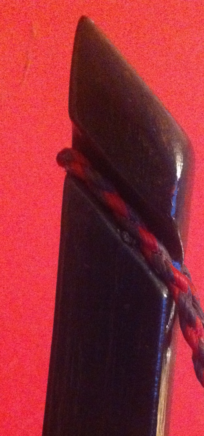

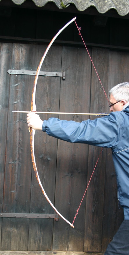

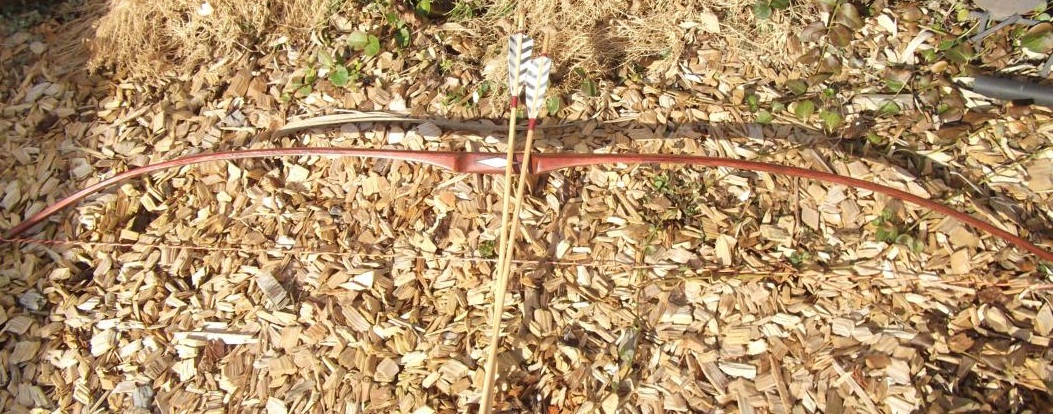

So hier mein 5ter Bogen (1 Tournier Bogen)
Bogenname "Full Draw"
Holz: Haselnuss
Typ:Langbogen

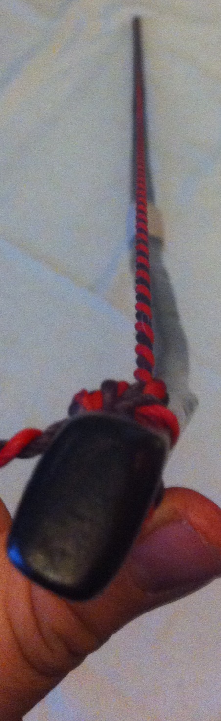

Sehnenstand 16,5 cm 32#@28" 182(NtN) 185cm lang Pyramidial 10mm zu 27mm Breit , 16mm zu 26mm Dick
Finish:5 x Haselnuss Holzlasur = Schwarz
Sehne:Dacron B50 12 Stränge Rot/Schwarz Flämisch mit 1 Ohr
Pfeil:84cm Lang
Ich wollte erst aufgeben da ein WA sich 35° gedreht hat und eine Sehenabweichung von 2cm zur Mittellinie aufgetreten ist durch die Trocknung. Aber ich sag mir was solls schlimmer kann es nicht werden also habe ich mich von 2330 Uhr bis 2400 Uhr den Bodentiller durchgeführt und ihn mal auf den Stock gelegt und siehe da ein Wunder ist geschehen
1. Test Sehnenstand 0 bis 24 Zoll ausgezogen jo genau NICHT GETILLERT nur 24 Pfund verdammter mist muss auf 30 Pfund kommen
2. 1 Tag iPhone Video Aufnahme in meinen Gedanken durchgegangen, Tilller sieht Sehr gut für Bodentiller aus und ich muss auf 30 Pfund kommen also was solls
3. Kanten oben und unten mit Ziehklinge nur minimal abgerundet, damit man sich kein Splitter einfängt
4. Sehnenstand 16,5cm 28 Zoll Auszug 2"Set da er schon 3"Deflex wahr FERTIG OHNE TILLER unfassbar.
deshalb der Name "FULLDRAW" (ja der BodenTiller ist nicht so gut, unten eine kleine Schwachstelle aber ich wollte nicht kürzen.
Ich wollte einen Bodentiller Fulldraw Charakterbogen mit allen Nachteilen)
So hab ihm noch 5 Anstriche mit Holzlasur Nussbaum gegeben
Eingeschossen ist er mit 100 Shot (habe 184 Punkte auf 27 3d Ziele gehabt bin zufrieden).
Werkzeug:

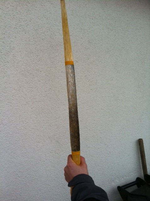

Bodentiller:Raspel
Sehnenkerben:4mm Rundfeile+240 Papier
Feinschiff:Ziehklinge+80er+240 Papier
Viel Glück Leute mit Euren Bögen
Nach dem Bodentiller 28" Vollauszug nach dem Einschiessen kein Set festgestellt

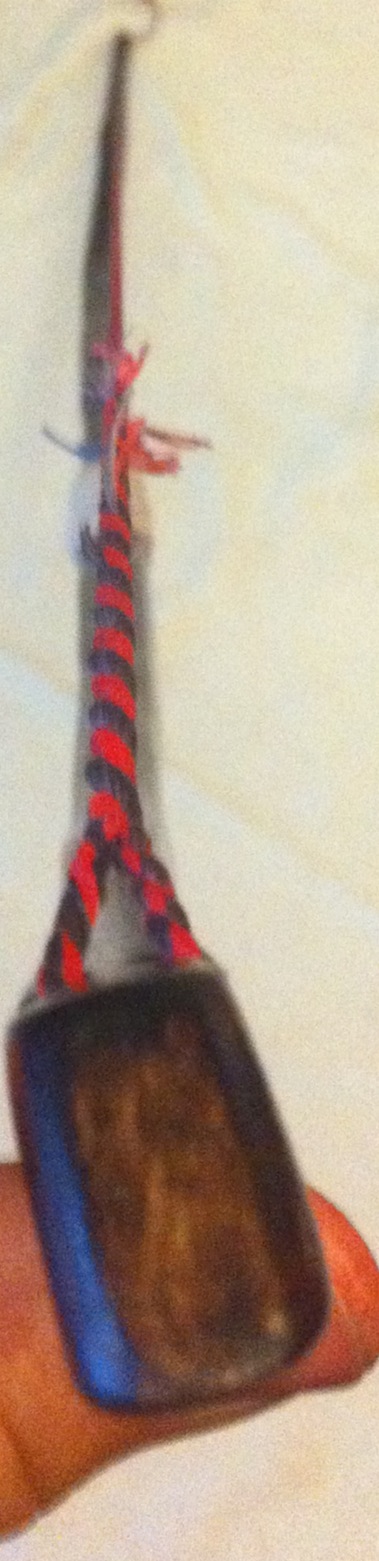

Einfache Nocken
Einfache Nocken
30" Vollauszug kleine Schwachstelle unten, Pfeil ist 84cm/33" lang

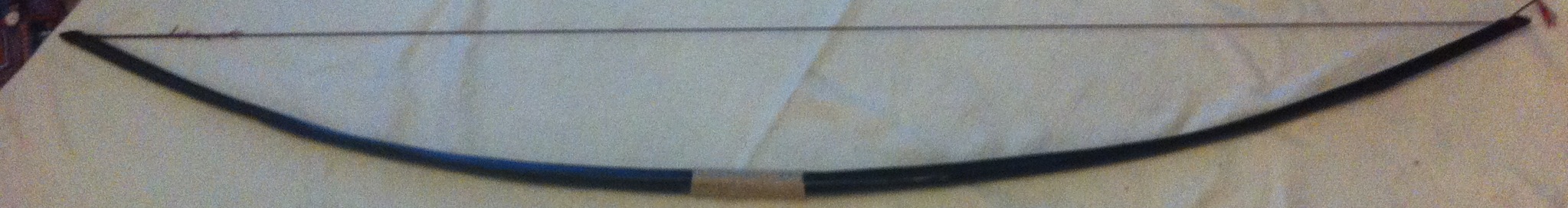

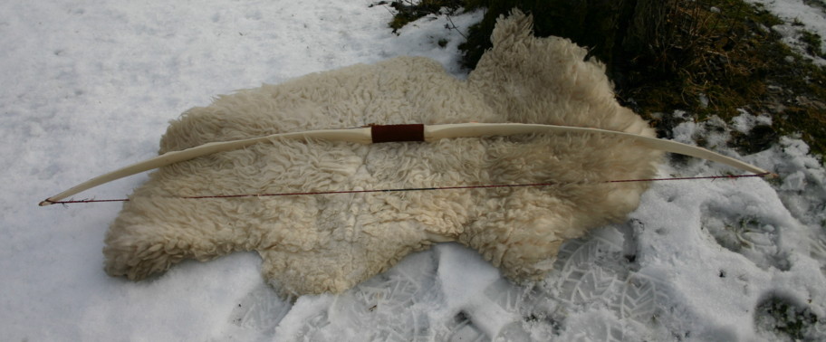

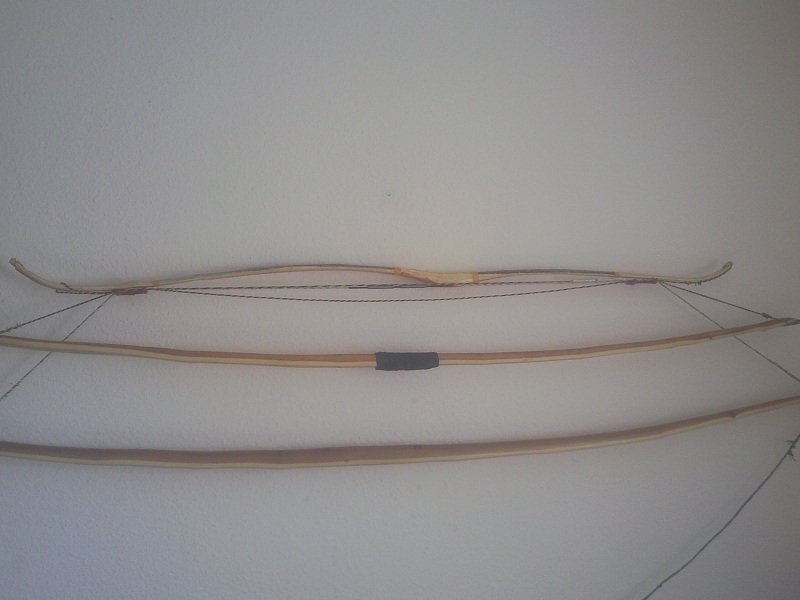

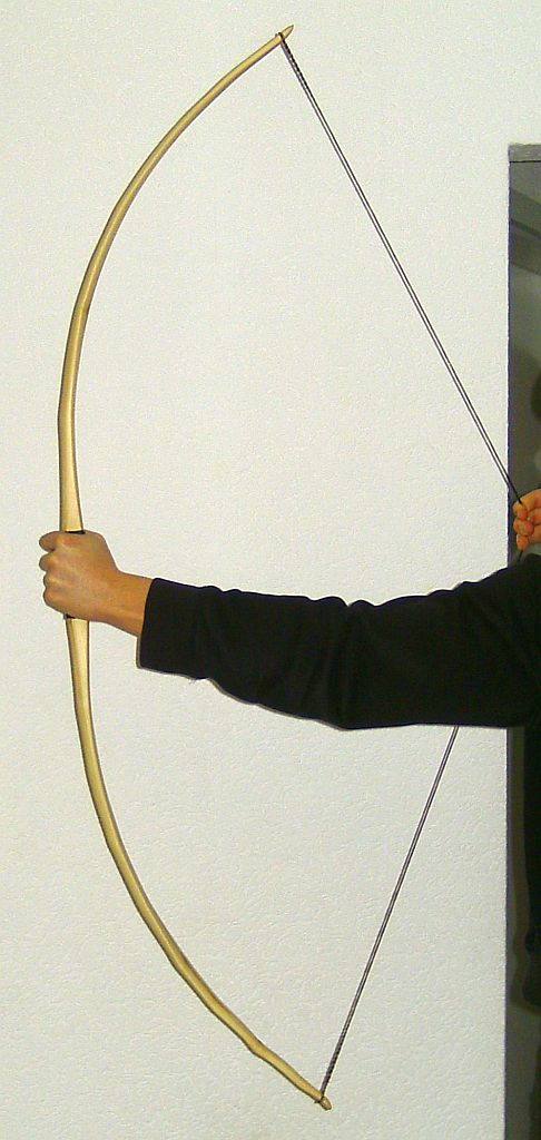

So, hier denn mal die Fotos von dem ersten meinem einzigen, fertigen Sapplingbogen...:
Hat jetzt 50 Schuß hinter sich und geht gut...
Post IV im Turnierthread:
viewtopic.php?p=319197#p319197

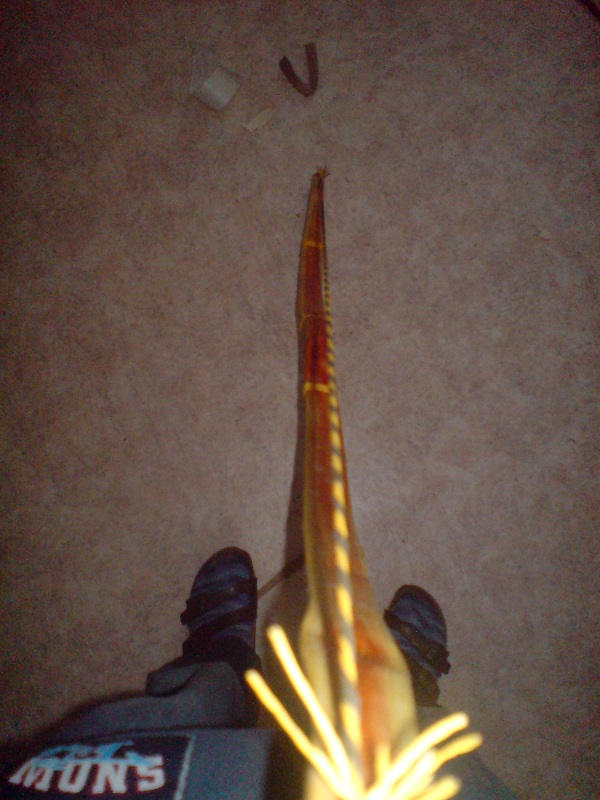

Ein paar Daten...:
Material: Eberesche
L.ü.a. : 1,59m
L.N/N : 1,56 1/2
Zuggewicht : ca. 36-38#@26"
Breite oberer WA : 40mm auf 15mm zu den Tipp verjüngend
Breite unterer WA: 40mm auf 30mm zu den Tipp verjüngend
Wicklungen oberer WA... :
Die größere zur Stabilisierung einer Schwachstelle mit minimalen Stauchrissen, die kleinere darunter durch eine Rückenseitige Spannabhebung an einem Astknötchen...
...und ein paar Bilderchen noch...

der Bogenrücken vom Alamannenverschnitt fehlt noch:

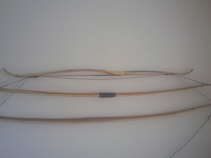

Alfred33 mit Hasel (Penobscot)
Beitrag von alfred33 »
Dann darf ich meinen mal zeigen,
Haselnussbogen in Anlehnung an die Penobscotindianer.
(Ich hab die Tips anders gebaut, damit ich ihn eventuell für einen Freund zurückbauen kann.)
Material vom Großen und Kleinen ist Haselnuss
Hasel fürs Sap 1.jpg (18.75 KiB) 13875 mal betrachtet

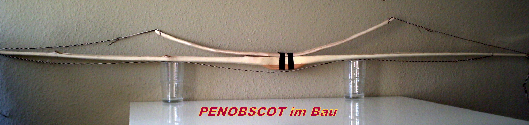

Im Rohbau,
bisher kamen Handsäge, Axt mit Keilen, Bandsäge und Messer zum Einsatz. ;)
Der kleine Bogen hat 6-8 mal ein Dampfbad genommen, der Große hat nix gebraucht.

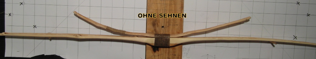

So mal nackig.
Mit seiner Sehne ( 10 Strang dacron B50 und je 8 Strang für die kleinen, alles im Fämischen Spleiss)

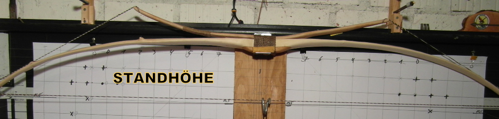

auf Standhöhe.( Links ist der obere WA)

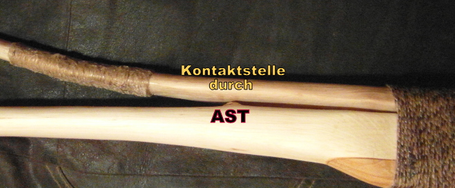

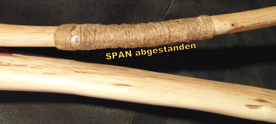

Gleich nach dem Fadeout des oberen Wurfarms hats noch einen verwachsenen alten Ast im Weg, den ich nicht plattmachen wollte.
war aber sehr hinderlich beim tillern, und dann hat sich beim biegen auch noch ein Span abgehoben, den hab ich mit ner Hanfschnurwicklung + Leim gebändigt.

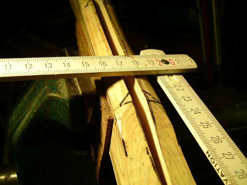

Werkzeuge und Hilfsmittel dazu.....
Schwanenhalsziehklinge / Ziehklinge / Hanfschnur / Weissleim....

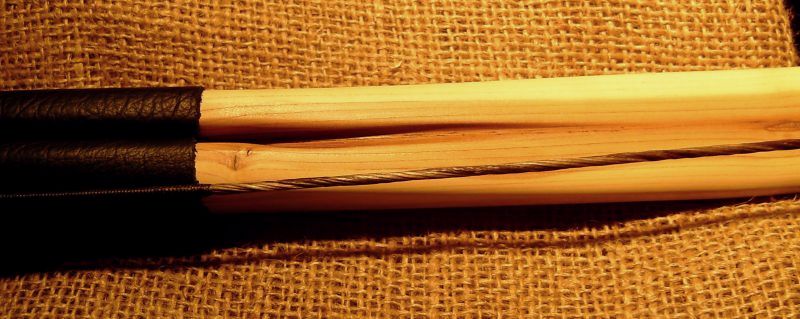

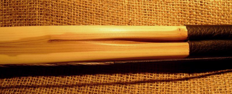

Äste hatten die beiden glaube ich 13

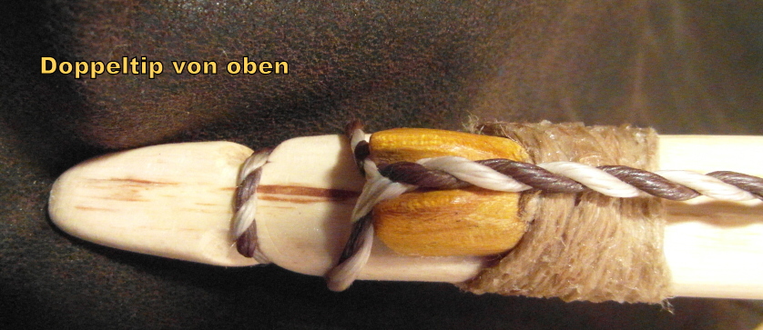

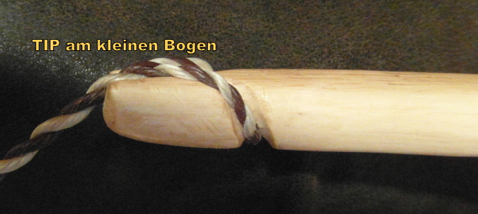

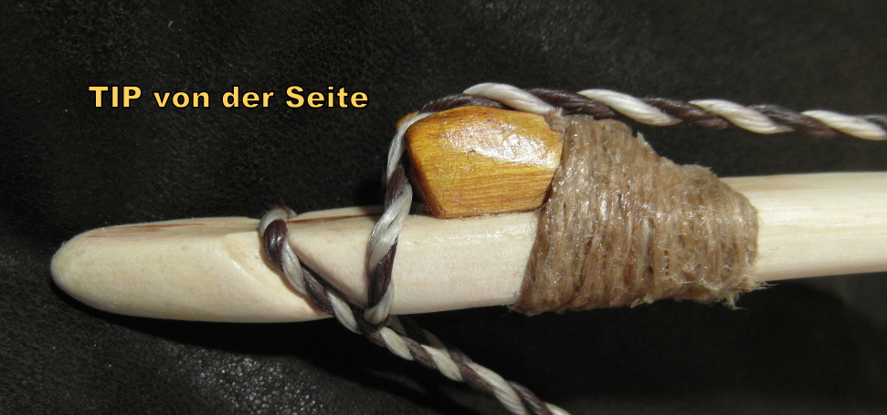

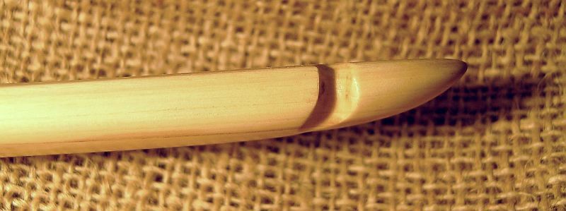

Weiter gings mit den Tips..........
am kleinen Bogen
von oben.
die Tips sind Keile aus Osage und werden mit Hanfschnur (Leim nur an der Schnur) gehalten.
Aus der Bogenbaubibel Band 3 Seite 69 abgespickelt. Tips Breit 1 cm Hoch 0,8 cm.

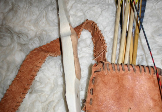

Der Griff:
Ich hab dem Hasel auf den Markkanal runtergearbetet und mit Kirsche aufgebaut...
Breite 2,4 cm, die Höhe fällt mit dem kleinen obendrauf mit 5,2 natürlich heftig aus.
Der Rücken zeigt sich so....
Und die Auszugsfotos..... Man kann den kleinen noch weiter vorspannen, aber mir wars genug so...der eine kleine WA schaut etwas betrüppelt aus, der drückt aber auch gleich nach dem Griff auf den alten Ast und tut sich deshalb etwas schwer!!
und auf 28 Zoll Auszug !
Gelandet sind wir bei:
Länge 176 ( NtN 172) + 80 (NtN 77)
Gewicht 610 ( 492 ohne den kleinen)
mit Zugstärke 36 Lbs auf 28" ( 32" solo)
Fazit, schon die anderen Indianerstämme haben schnell erkannt die Bogenbauart der Penobscotindianer nicht der Hit ist ??? und haben diese Neuerung nicht übernommen.
Ich fands ein interessantes Projekt und hab jetzt auch schon gerne einige Pfeile geschossen.
Aber Recurves werden in Zukunft wieder an die Enden gebastelt und nicht obendrauf..
So Danke fürs anschauen und Gruß vom
alfredle ;D
(der mit der kleinen Wölfin)

Also, dann will ich auch mal, Ziel war ein kleiner schneller Bogen , der gefällt mir ausnahmsweise mal ohne Einschränkung :)
Wie man die Herstellthreads hier verlinkt , da bin ich noch nicht dahintergestiegen, aber vielleicht schaff ich das noch ::)
Esche Flachbogen 38# @ 28"
65" von Nock zu Nock
WA Breite 45mm
Ich glaube das ist der schnellste Bogen den ich bisher hinbekommen hab in der Gewichtsklasse,die Sehnenspannung ist absolut überzeugend auf Standhöhe.Hab ihn getoastet.Die Wurfweite mit nem 500 grain Pfeil liegt bei guten 150 m eher mehr.Eibengriffschalen, Finish ist PU Lack.Horntips- Wasserbüffel.Auf der WA Bauchseite ist er gebeizt.
Lässt sich auch locker auf 30" ziehen, ohne dass er mehr Set entwickelt.
Also, was ich für mich daraus so mitnehme - toasten ( sehr kurz, sehr heiß )von dickringiger noch nicht ganz trockener Esche ist ein absoluter Bringer.
Hier noch einige Bilder :

nu will ich mal mit meiner nächsten Hasel loslegen, ausgehend vom Saplingthread ist dies meine Hasel-Nr. 1:
Der dazugehörende Startbeitrag im Turnierthread ist hier:
viewtopic.php?f=15&t=18539&start=90#p317019
Hasel-Flachbogen "Indian" ;D
Holzart: Hasel
Länge NtN 175 cm
Zuggewicht 45# @ 28"
Griffbereich Länge 14 cm, Breite im Griffbereich 3,5 cm, davon ausgehend Breite bis 2/3 WA weiterhin 3,5 cm, ab 2/3 der WA bis zu den Tips auslaufend auf 1 cm Breite (sind die schmälsten Tips, die ich bis jetzt gebaut habe)
Trocknungsriss im Griffbereich teilweise abgetragen, danach Griffaufbau und Griffstabilisierung aus Buchenholz, Tipoverlays ebenfalls aus Buche
Sehne 14 Strang Dacron flämisch gespleißt, Bogenrücken bemalt mit Acrylfarben, frei erfundenes Indianermotiv :D , der ganze Bogen anschließend lackiert mit glänzendem Acryllack.
So, und jetzt das Ganze noch in Bildern:
Gerd
Tipoverlay aus Buche
oberer Wurfarm
oberer Wurfarm
unterer Wurfarm
unterer Wurfarm
Griffbereich
Griffbereich
Sehnenlage paßt nach 3-mal dämpfen
Standhöhe aus anderer Perpektive
Vollauszug 45# @ 28"
Vorderansicht
Vorderansicht
Standhöhe, unterer Wurfarm ist links
ungespannt
ungespannt
Gerd
Beiträge: 3995
Hat Dank erhalten: 39 Mal
Re: Präsi thread saplingturnier 4
Moin so dann will ich auch mal:
Holzart: Faulbaum
LängeNtN: 1,40m jedoch ist ein Wurfarm 55cm und der andere 75cm lang.
Zuggewicht: 40# @ 25"
So zum Bogen selber bis jetzt hab ich ja gehört das Faulbaum nicht so rasend sein soll. Jedoch muss ich das widerlegen das Holz is super (meines zumindest :P ) hab noch einen kleinen Stave hier mal schauen was sich draus machen lässt. Der Bogen hat ein Teil Sehnenbacking welches von den Tipps bis jeweils zur Hälfte der Wurfarme läuft. Die Sehnen stammen vom Argentinischen Rinderrücken ::) .
Auf dem Bogenrücken ist noch ein Lachsbacking aufgebracht. Mehr zur Deko der Sehnenbelag wird nur zum Teil davon geschützt. Geklebt hab ich mit Gelatine und Hautleim. Die Overlays sind aus irgendnem Strauch mit schönem Kernholz fragt mich nicht was des für einer war. Ansonsten der Rest steht ja im Turnier-Thread.
Hat viel Spaß gemacht und nu die Bilder vom "Pseudo-Fisch-Jumi" :D
Abgespannt
Abgespannt
Schönes Holz mit Kern und Splint
Passt schön in Kofferraum ^^
Auf Standhöhe
Auf Standhöhe
Nochmal Griff und die Wurfarme von hinten
Vollauszug
Vollauszug
Unterer Wurfarm
Unterer Wurfarm
Griffbereich mit Wicklung
Lachs Backing
Lachs Backing
Sehnenstand eher für Linkshänder oder Daumenring

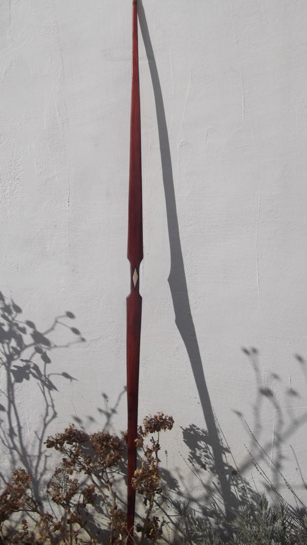

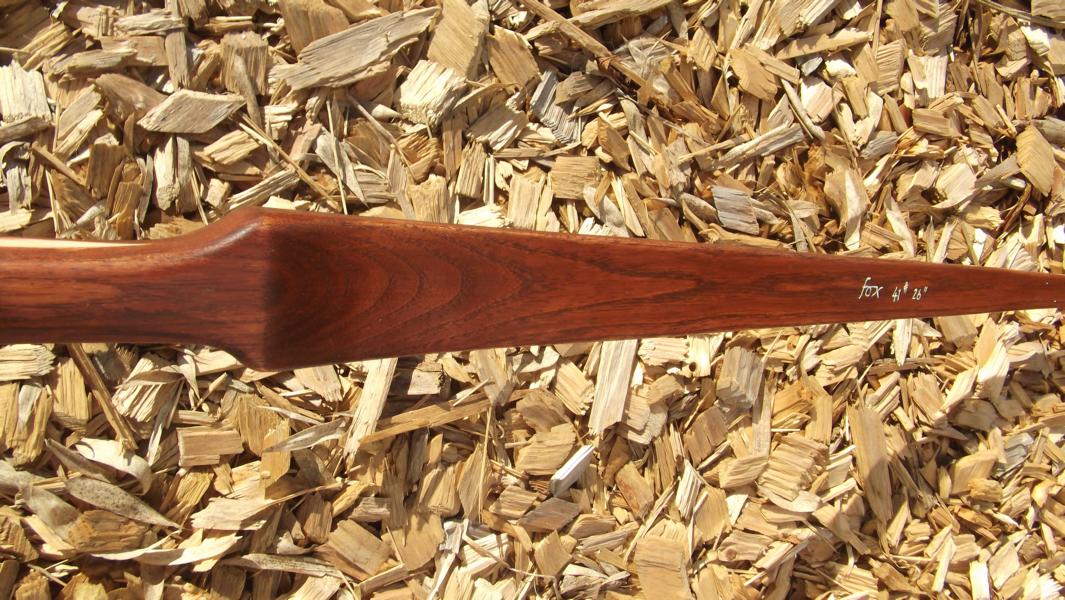

Robinie 1 ...Fox
zum letzten Post
So da will ich mal meinen Robinienbogen 1 präsentieren , wegen seiner Farbe habe ich ihn..Fox..getauft.
Meine Robinie 2 konnte ich krankheitsbedingt leider nicht fertig machen.
Zunächst die verwendeten Werkzeuge :
Ziehmesser, Raspel , Feile , Stichsäge , Schmirgelpapier , Schnitzmesser , Cluo Wasserbeize, Tru-oil
Bogenholz : Robinie
Der Tiller ist für einen Voll-Pyramidalbogen gemacht.
Die Daten :
N/N...162 cm , Wurfarmbreit max.45mm...vollpyramidal zu den Tips...10mm
Zugkraft 41#..bei max Auszug von 26"
Griff : 22/25mm
Im Griff dreiseitig eigelegte 2mm dicke Plättchen aus Elforin
Endbehandlung : 2 mal Cluo Wasserbeize mahagoni...3 Schichten Tru-Oil
die Bilder :
Ansicht
Ansicht
Seitenansicht
Seitenansicht
Standhöhe
Standhöhe
bei 25" Auszug
bei 25" Auszug
Vollauszug
Vollauszug
Elforinplättchen vor dem Einbau
Griff
Griff
Wurfarm
Wurfarm
Fox
Fox
