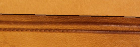

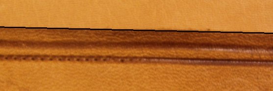

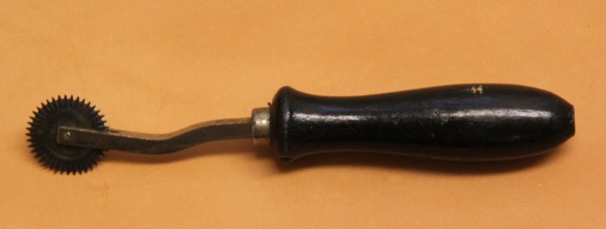

Mit dem 2. Tool, das eine ganz kleine Klinge zum Abheben eines dünnen Lederfadens hat, setzt man die Furche für die Naht.
Der Abstand ist einstellbar.
Das Pärchen mit den Holzgriffen haben kleine Klingen, die ein Abkanten möglich machen. Diese Werkzeuge gibt es in verschiedenen Breiten, je nachdem wie dick das Leder ist und wie stark man abkanten will.

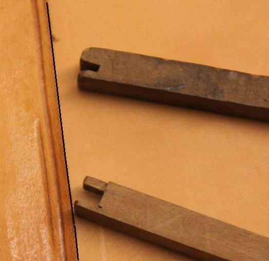

Um die Vertiefung im Leder zu machen kann man auch in ein Stück Hartholz eine Kerbe einsägen um die Rille im Leder, z. B. für eine Naht, vorzugeben. Gleichmäßige Abstände der Nähnaht erreicht man mit zu kaufenden Eisenzinken, sehen aus wie eine Gabel (die genaue Bezeichnung ist mir nicht bekannt). Mir war das zu mühsam und ich habe auf Grossmutters Schneiderrädchen (wird zum Übertragen der Schnittmusters auf den Stoff verwendet) zurück gegriffen. Nun kann man sich die Länge der Naht aussuchen. Die Abstände betragen ca. 1-1,5 mm

sehr gute Idee mit den Abstandslehren aus Hartholz.
Das sollte eigentlich bei jedem Bogenbauer als Rest abfallen. So kann man sich günstig etliche gute Tools bauen.
