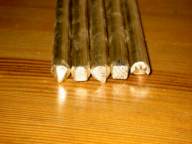

sathunter hat geschrieben:Vor Jahren hatte ich mal einige Messing-und Edelstahlstäbe bekommen, woraus ich mir auch einige besondere Stamps hergestellt habe.
Das sind die Stichwörter auf die ich gewartet habe. 8)
Könntest Du (vielleicht in einem eigenen Thread) auch was zum "Selbstbau" von Stamps erzählen.
Ich habe da mal ein Foto von einigen meiner Lederverschönerungseisen gemacht. Wie zu sehen, sind die nicht gekauft, sondern lustig selbst gedremelt.
klaus1962
Beiträge: 2276
Re: Armschutz mit Motivpunzierung: eine Anleitung
Beitrag von klaus1962 »
Ah, sehr schön.
Danke Windmann.
Der Farbe nach zu urteilen sind Deine wohl aus Messing. Mal sehen, ob ich das auch aus Niro hinkriege.
Ich hab nämlich keine Lust je 8-10 Eur pro Stempel auszugeben ... und wie man bei sathunter sieht braucht man ja schnell mal ein Dutzend davon. ::)

Jupp, es ist 10mm starkes Messing und im Kampf gegen Leder halten die super. Im Gegensatz zu regulären Stempeln muss ich mehr von der Seite schauen um zu sehen, wie ich aufsetze, aber inzwischen wechseln ich problemlos zwischen gekauften und selbstgebauten Eisen hin und her. Zeig dann mal, wenn Du ein paar eigene Exemplare gefertigt hast.

Hi,
klasse Stempel,
ich werde auch mal meine Eigenen fotografieren.
Gut wäre, wenn wir alle den Stempel mit dem dazugehörenden Abdruck zeigen würden. Dann kann man sich vom optischen Ergebnis auf Leder direkt überzeugen.

meine selbstgemachten Stempel sehen also so aus:
Die folgenden Bilder verdeutlichen die Anwendungsgebiete einiger dieser Stamps:
Dies sind eher Hintergrundstrukturen und rechts ein Schuppenmuster.
Diese Stempel sind vornehmlich für Zierränder geeignet. Der Stamp unten ist für Flächen geeignet.

@sathunter
Super ! Danke für's zeigen. :)
Gibt's dabei eigentlich etwas, auf das man bei der Herstellung besonders aufpassen soll ?
zB. keine scharfen Kanten, polierte Stempel-Fläche oder so.
sathunter
Beiträge: 198
Registriert: 27.11.2009, 21:24
Re: Armschutz mit Motivpunzierung: Diskussionsfaden
Beitrag von sathunter »
Hallo Klaus,
das kann man so nicht festlegen. Es gibt Stempel, da sind scharfe Kanten ein Muss, bei Anderen muss die Oberfläche kantenfrei sein und hochglanzpoliert.
Schau mal den Stempel für das Schuppenmuster:
Der ist poliert und hat eine scharfe Kante, die die Lederoberfläche durchtrennt, dann durch die Bauform der polierten Oberfläche etwas unter den Schnitt rutscht und die "Schuppe" etwas anhebt.
sathunter
