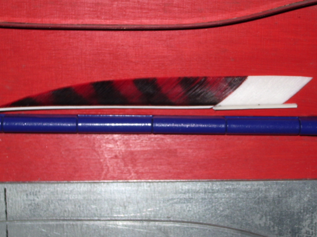

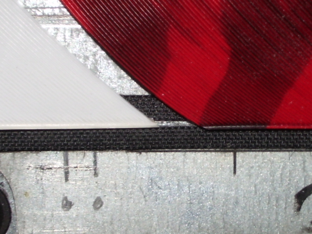

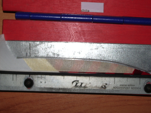

Jetzt wird gestanzt.

Und fertig zum aufkleben.
Beiträge: 22722
Hat Dank erhalten: 207 Mal
Re: Pfeilpräsentationen 2
Spitze, vielen Dank!!
Das gehört in's "How-To"!
Ergänzende Tipps von mir:
1. Das Bild zeigt es, aber es sei noch mal präzise gesagt: Die Lage (Neigungswinkel) der federstrahlen können von Feder zu Feder variieren. Man muss 2 aussuchen, die in etwa übereinstimmen!
2. Ebenso kann die Dicke der Kiele variieren. Das muss vor dem Aufkleben plangeschliffen werden!
3. Ich klebe die Kiele der beiden Stücke VOR dem Schneiden mit einem Tropfen Pattex zusammen! Sie halten zwar auch durch das "Verketten" der Federstrahlen zusammen, aber so stelle ich sicher, dass der Kiel nicht Verschiebt und so eine Minilücke bekommt, die später eine "Störung" in der Federlinie erzeugt.

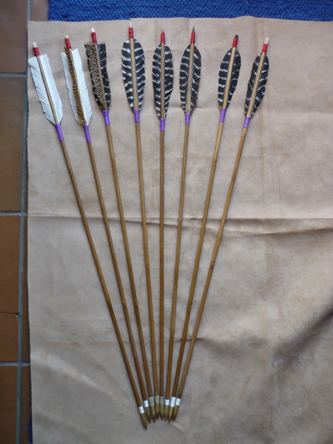

Das bescheidene Produkt meines dritten Pfeilbau-Projekts -die ersten zwei Sätze aus Holz hat es Stück für Stück zerlegt, nach Lektüre diverser FC-Beiträge zum Thema habe ich mich an Bambus versucht. Und bin begeistert! Herausgekommen sind
"Fernöstlich inspirierte Bambuspfeile"
Spine 50-55 lbs., Länge 30 Zoll, Befiederung Truthahn, Gans und Goldfasan, Spitzen 100gr Messing Bullet, Nocken aus Schlehe, Buchendübel, Horn, Elfenbein-Ersatz (und 1x mit Selfnock), Bindung 3mm Brokat-Geschenkband an den Federn und Zahnseide bzw. Leinengarn an den Spitzen.
Inspiration dazu waren koreanischen und japanische Pfeile aus der Grayson Collection. Bitte zu beachten: Ich wollte keine genauen Repliken anfertigen, die Pfeile sind nur "japanisch bzw. koreanisch angehaucht"!
Kommentare/ Selbstkritik: Die Nocken sind auf der Bohrmaschine gedreht bzw. frei Hand geschnitzt, das muss noch gleichmässiger werden. Die Wicklungen sind auch noch etwas klobig ausgefallen, und Federn schneiden muss auch noch geübt werden. Ich arbeite dran ;)
Danke im Voraus für Kritik und Kommentare! Viele Grüße, Yayci
Der ganze Satz, v.l.n.r. 3x japanisch, 4x koreanisch "angehaucht"

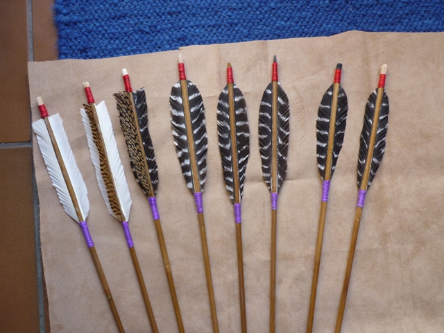

Die Befiederung - Die von Goldfasan sind recht hübsch anzusehen, aber sehr weich.

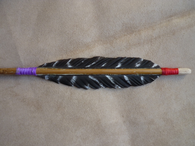

Sehen soweit ganz gut aus. Um die Details genauer zu kommentieren bräuchte es grösseres (schärfere) Fotos.

Walta, Dein Wunsch sei mir Befehl - weiter gehts mit Detailfotos (gestern war's nur schon spät)... Größere Fotos lässt mich FC leider nicht hochladen, sorry.

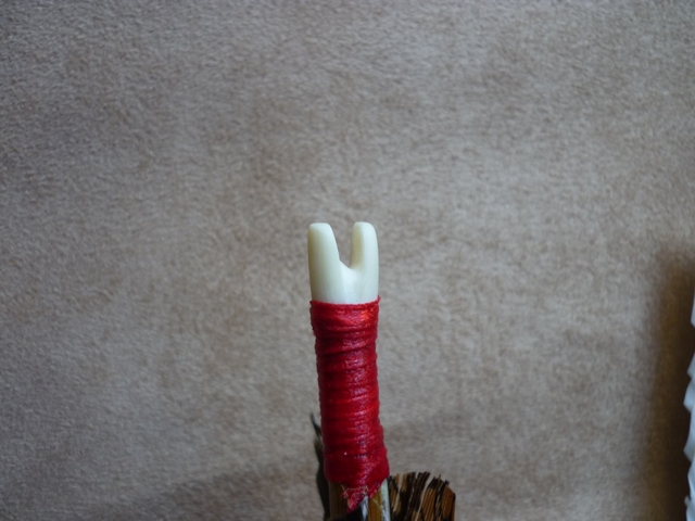

Nocke aus Elfenbein-Ersatz - Schön anzusehen, bricht aber leicht, sollte einem der Pfeil mal runterfallen...

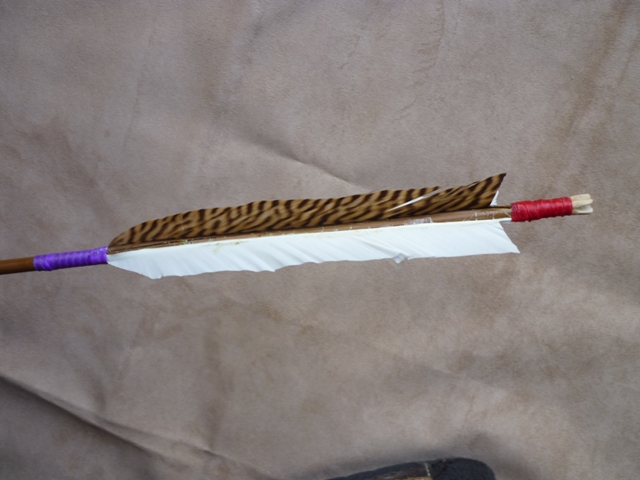

"Japanisch angehauchte" Befiederung, Gans und Goldfasan
Meine Gedanken zum nächsten Satz Pfeile: Wicklungen müssen sauberer werden, vielleicht besser mit Garn als dem Seidenband. Die Nocken werd ich mir wohl sparen, sie sehen gut aus, machen aber eine Elends-Arbeit und Selfnocks bei Bambus funktionieren nach meiner (beschränkten) Erfahrung auch gut. Und Kleberschlieren auf dem Schaft sehen auch nicht so toll aus...... ::)

@Yayci sehr schöne Pfeile
sind die Saubuckel Federn von Hand geschnitten?
