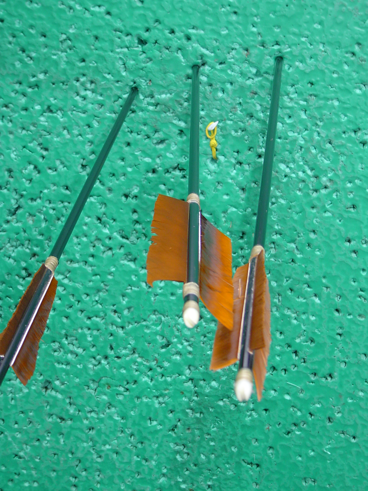

hier mal ein Beispiel von heute mit meiner Trefferlage:
nur der zweifach befiederte Pfeil steckt auf ca 12 Meter nicht nur mittig sondern auch gerade in der Scheibe....
Grüße benzi
Grüße benzi

Interessant. Meinst du nicht, dass dein zweifach befiederter einfach nur durch die volle Höhe der Pfeil mit der größten Federfläche ist?
Ich schieße derzeit 3x4" Shield, 4,5cm vom Nockboden, mit "Tracern" also diesen Puschels aus einer Daune hinter der Befiederung. Ist zu den 3x3" ohne Tracer (ansonsten identisch) ein gewaltiger Unterschied im Pfeilflug. Bei letzteren muss ich schon alles richtig machen, damit sie nicht wedeln. Und ich dachte, ich hätte was dazu gelernt, weil mein Pfeilflug in letzter Zeit so schick war...

Wenn ich das richtig verstanden habe, hatte Benzi das Problem, dass die Pfeile wedeln. Wenn er diese Zweifachbefiederung schießt, hat er beim Abschuss, der Quelle des Wedelns, alle Federflache zur Verfügung, das schnell zu stabilisieren.

naja....... eigentlich bin ich ja der Verteter der These, dass der Schütze bei Daumentechnik seine Technik verbessern sollte anstatt am Material zu "spielen"....... aber diese 2fach voll Höhe-Befiederung macht es schon was her!

hmpf - ich überlege seit sonntag ob ich von 4x5" auf 2x5" gehe - weil die pfeile nur schwer die 40meter marke schaffen, zumindest wenn man noch was in der höhe treffen will..
aber da mir hubi ja erlaubt hat einfach nen stärkeren bogen bei weiteren schüssen zu schießen - werd ich das machen. fertisch.

naja, wie sich die 2x volle Höhe und 14cm lang auf weite Distanzen verhalten wird sich am Samstag zeigen
