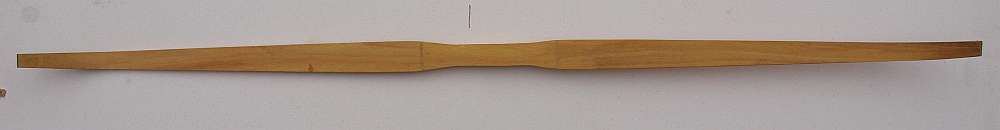

Hier nun mein Rohling, Packmaß 140 cm
Breite: 45 auf 20 mm
Dicke der Wurfarme: 10 mm auf 8 mm (jeweils zu den Tipps)
Setback durch Recurves: 70 mm#
Recurves mit trockener Hitze und Schablone reingebogen. Die bekommen auch ein wenig Sehnenbelag, damit sie nicht aufbiegen.
Strich links am Recurve gleich 15 cm

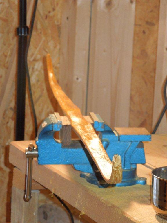

die Recurves sind drin,
20 Minuten gekocht, in die Form eingespannt und 15 Minuten abkühlen lassen und 2. Recurve gekocht/gebogen.
Die Form
Die Form
Ich hab mal vorsichtig dran gezogen, das Aufspannen ist ein Horror :P,
er hat jetzt 51# bei 16", das ist noch viel zu stark, der wird noch mindestens auf 45# bei 24" runter getillert, eher 40#.
