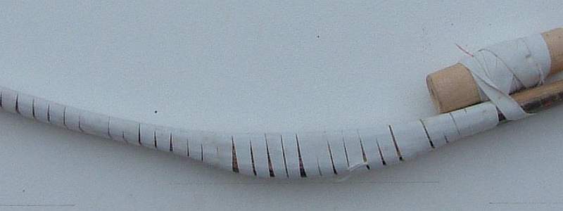

Viele Wege führen nach Rom, hier meine Version vom Sehnenbacking:
1. Ich bereite den Bogenrücken ähnlich vor wie Axel: Aufrauen mit Sägeblatt in Längsrichtung, mit heißem Wasser oder dünnem Leim bepinseln, noch mehr bepinseln, mit HLP einziehen lassen bis Oberfläche glänzt
2. die erste Sehnenschicht ist bei mir immer sehr dünn, noch unter 1 mm wenn trocken. Ich arbeite sie ballig aus, also in Wurfarmmitte mehr Material
3. Nach Auftrag auch noch einmal dünn mit Hautleim einpinseln und mit HLP einziehen lassen und mit Finger glatt streichen
3. Wicklung mit Hosengummi, wenn die Schicht geliert ist
4. Gummiwicklung auf Stoß: Zug an der Unterseite, wo keine Sehne liegt und dan auf der Oberseite nur mit sanften Zug auflegen, damit nichts verschoben wird. Nach beendigung der Wicklung nicht mehr erwärmen, aber mit glattem Holz behandeln, sodass die Sehnenschicht darunter schön glatt wird.
5. Nach 12 h wickle ich ab. Da brauch man auch keine Rücksicht nehmen: der Hosengummi löst sich wunderbar. Die Sehnenschicht ist meist schon ziemlich trocken und hat nach weiteren 12 h eine Farbe wie Bernstein, halb durchsichtig, man sieht noch die Maserung vom Holz und alles ist glatt. Schmirgeln fast nicht notwändig.
Unterschied zu Axels Methode: Mein Gummi ist nicht so stark, daher quillt da auch kein Leim hervor. Dafür verschiebt sich auch nichts und der Gummizug kann beliebig lange drauf bleiben. Ich habe mich daran gewöhnt, bin damit zufrieden..muss jeder mal probieren.

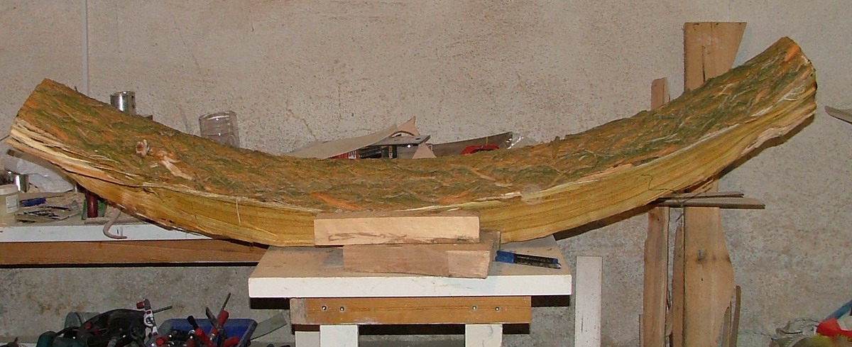

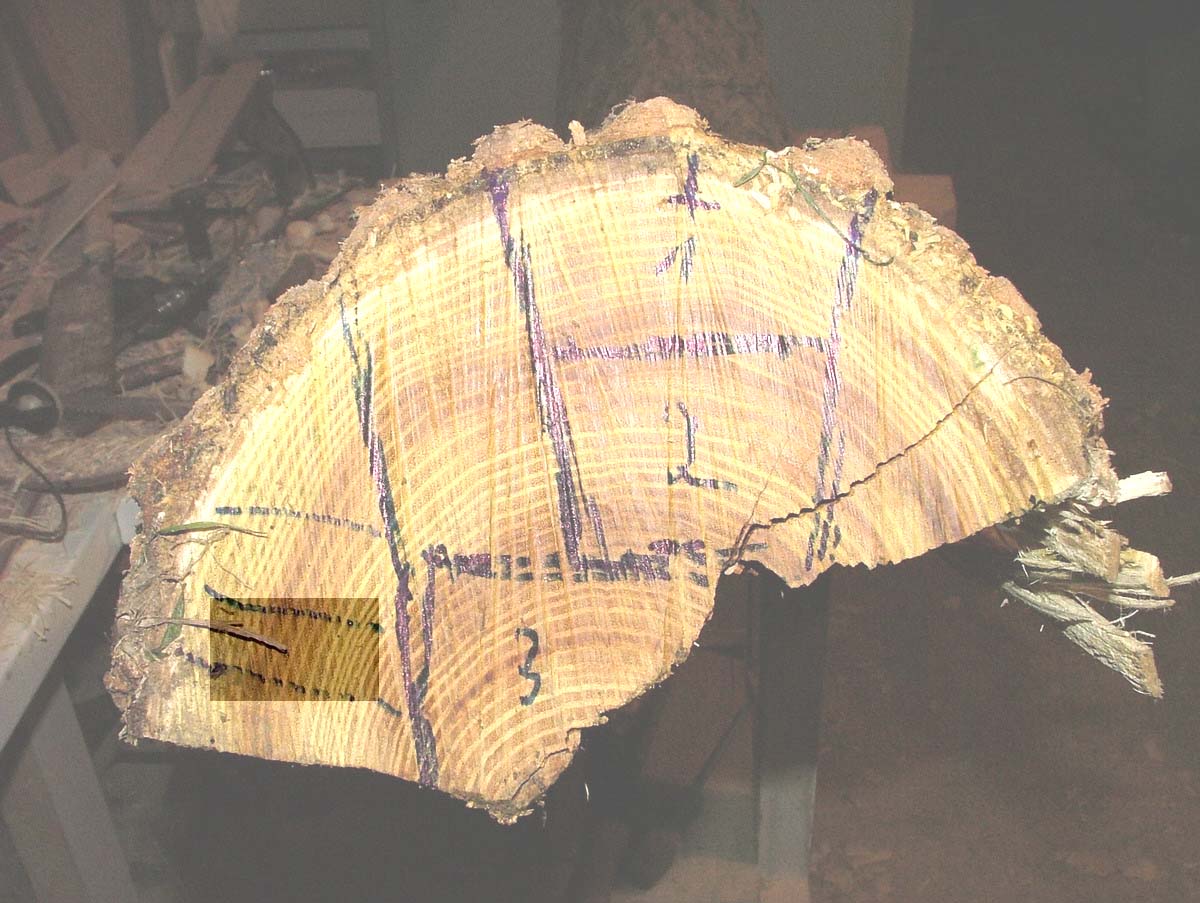

He da bekomm ich ja richtig Lust auf meinen Kubikmeter Osage
. Frage: Bei der Bearbeitung des Stammes den ich für Karpovitz Design vorgesehen habe, sind mir seitlich am Stamm 2 Staves angefallen die sich mit fast stehenden Ringen verarbeiten lassen würden.
hat wer Erfahrungen mit Osage mit stehenden Ringen +Sehnenbacking?

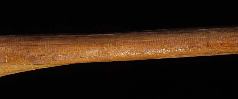

Inzwischen habe ich den zweiten Sehnenbelag drauf. Nach dem Trocknen sieht das dann so aus: Sehnenbelag Nähe Griff, ohne Nachbehandlung, so wie er sich nach Abwickeln des Gummis darstellt.
Anischt von der Seite

Hab heute versucht den reflexen Stave mit stehenden Ringen zu bearbeiten, leider hat das gute Stück vom spalten einen üblen Riss der das Vorhaben unmöglich macht. Mal sehen vielleicht nehm ich aber einen der drei Staves die ich für Karpovitz vorbereitet hab dafür.

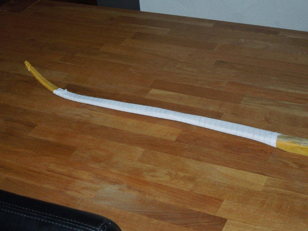

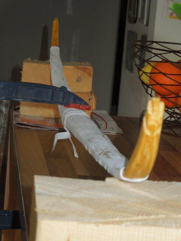

2. Schicht Sehne aufgelegt, mit Hosengummi eingewickelt, erwärmt und mit leichtem Reflex fixiert. morgen kommt die Wicklung runter und dann ist erstmal 4 Wochen warten angesagt....

Ich hab heute morgen den Bogen aus seiner Gummiwicklung befreit, an manchen Stelle hat der Gummi sich ganz gut mit dem Leim verbunden
Die Sehnenauflage ist jetzt viel homogener, die längliche Krater sind fast völlig verschwunden - soweit so gut. Aber ich hab definitiv keine durchschimmernde, bernsteinfarbene Sehnenauflage. Sie ist eher gelb/braun/grau und sieht gar nicht schön aus, was ist da schiefgegangen?
Ich lass das Backing jetzt ein paar Tage trocknen und schleif es dann glatt (80/120/180/240 Papier), beim Gummi abziehen sind doch ein paar kleine Fasern wieder hoch gekommen. Alles in allem würde ich sagen das Backing hat eine Stärke von 2-3mm, wird aber beim trocknen, denke ich, noch etwas dünner.
ICh werd heut Abend ein Foto reinstellen.
