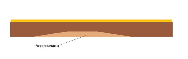

stefan kaletsch hat geschrieben:...der sieht echt klasse aus!Das Holz erinnert mich sehr an Wachholder,riecht es auch so stark? Das Problem bei allen roten
Hölzern wie Flieder,Wachholder oder Zwetschge ist,dass der Farbstoff nicht lichtecht ist,will heißen ,verfärbt sich bei UV-Licht.
Duch Zusatz von Pigmenten ins Öl lässt sich der Prozess ein wenig entschleunigen! Stefan
Ich stimme Stefan zu: Das Holz sieht eher aus wie der heimische Sadebaum Juniperus sabina. Auch "Red Cedar" gehört zu den Wacholderarten (Juniperus virginiana). Aufgrund der vielen kleinen Äste und Verwachsungen würde ich eher auf Sadebaum tippen, der genauso lila gefärbt ist. Von J.v. würde man solche Stücke nicht im Handel erhalten.
Die lila Farbe schwindet in einen Braunton, allerdings kann man das durch geeignete Behandlung (UV-stabiler Lack und offenbar Leinölfirnis) verhindern.

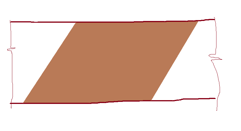

Die Reparaturstelle würde IMMER auffallen,weil bei der starken Maserung wird man kaum was Passiges finden. Allerding würde ich eine Reparatur niemals so ausführen, sondern immer ein Stück mit langen Übergängen (also linsenförmig) einsetzen. Dies erscheint mir nicht "kraftschlüssig". Das wird irgendwann bei Gebrauch des Bgoens an den Nähten aufplatzen. Rabe?

@Snake Jo
Leider war ich beim Fällen des Baumes/Strauch nicht anwesend. Ich konnte nur den Ast retten, der schon beschädigt war. Im einem Thread habe ich Bilder des Astes mit Rinde. War bis dahin von Wacholder allgemein ausgegangen. Ich hoffe es klappt mit dem Link
http://www.fletchers-corner.de/viewtopi ... 61#p322859
Linse kann ich mir schlecht vorstellen, aber vielleicht Trapez? Das mit den weicheren Übergängen leuchtet ein, der Rabe hatte das schon mal beschrieben, aber die Bilder sind weg.

Re: Rufus - der Rote
@Tiro: In dem anderen Faden hatte Windmann das schon benannt: Eis-Löffel! ;D
Hier meine Zeichnung: Das kaputte Holz wird weiträumig muldenförmig abgetragen und ein genau passendes Stück vorgeformt und eingeklebt. Dazu nimmt man einen Kleber mit Fülleigenschaften, wie z.B. UHU Endfest oder aber das einzusetzende Holzstück
wird gekocht und heiß in die Mulde gepreßt. Nach dem Erkalten paßt es genau und kann eingeklebt werden.
Tiro
Beiträge: 122
Registriert: 20.08.2010, 10:36
Beitrag von Tiro »
Danke , das leuchtet ein!

Deine Angaben bzgl. Set und Stringfollow finde ich etwas verwirrend. Nach meinem Verständnis und deinen Angaben, hat der ein Set von 11cm da er vorher 10cm reflex war. Und wohl ein Stringfollow von 2cm ???
Das Flickstück würde ich nochmal rausarbeiten und ein passendes, so wie auf Snake.Jo´s Zeichnung, einsetzen.
