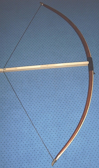

Hallo Rabe
Danke für die Infos wegen dem Bild.
Werde es mir zu Herzen nehmen.
Zum Bogen
kann ich dort noch etwas an der Biegung ändern?
Er könnte noch ein klein wenig schwächer werden da er für meinen Sohn gedacht ist.
Gruß Marco

Re: Erstlingswerk aus Rattan
...na dann - ja klar!
Einfach da, wo er zu wenig biegt was weg nehmen! ;)
Ungefähr so:
Zielsetzung der Überarbeitung:
(Beim unteren WA natürlich entsprechend genau so!)

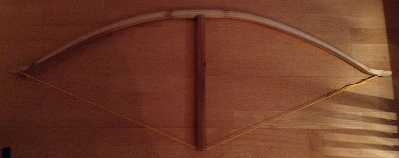

Ich war in der Werkstatt und hab jetzt mal
das erste Ergebnis fotografiert sorry ist nur ein Telefon und keine Kamera.
Der Tiller bis jetzt.
Tiller
Tiller
Und der Set bis jetzt.
Stringfollow
Stringfollow
Ich habe eigentlich vor den Stringfollow mit dem HL Fön etwas zu biegen also Reflex links und rechts vom Griffbereich.
Der Bogen ist jetzt noch ziemlich stark ~35 bis 40lbs also Fehler kann ich immer noch gut ausbügeln soll ja ein Kinderbogen werden.
Ist das dann so ok?

Beiträge: 22869
Hat gedankt: 18 Mal
Hat Dank erhalten: 260 Mal
Biegung is noch zu mittig, gib ihm mehr in der äußeren WA-Hälfte!
OlliZ
Beiträge: 78
Registriert: 16.02.2012, 07:54
Beitrag von OlliZ »
ok mach ich, danke

Firestormmd
Beiträge: 3528
Beitrag von Firestormmd »
Das mit dem Bodentiller kenn ich. Als ich meine erste Rattanstangw in 1,8m Länge mal durchgedrückt habe, dacht ich auch, dass das nichts wird. Total weich. Wenn das Teil aber erstmal auf 1,4m gekürzt ist, und reflexe Enden hat, wundert man sich schon über die "Power". Geiles Zeug!
Grüße, Marc
Longbow Silver
Beiträge: 29
Registriert: 30.11.2011, 23:01
Beitrag von Longbow Silver »
Es ist nicht, dass der Bogen schlecht schießt, ich habe da nur etwas mehr 'Bums' erwartet. Und den viel zu hohe Spine der Pfeile konnte ich jetzt auch bestätigen, nachdem ich ihn ja schon beim Schießen vermutet habe.
