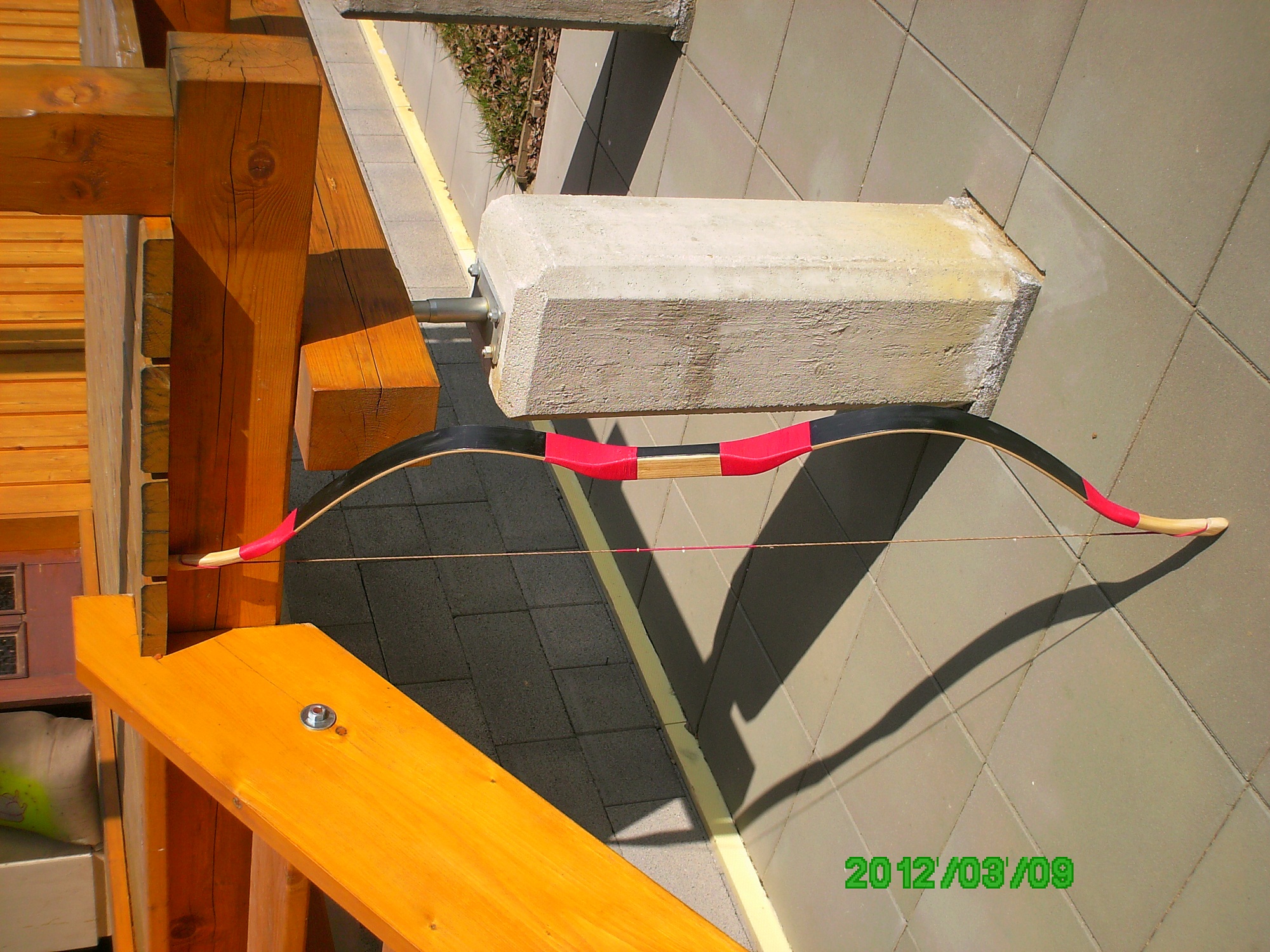

wie schon gesagt ich geb nicht auf , und hab mich an den zweiten reiterbogen rangemacht ! :)
ahorn mit buche und karbon
37# bei 32" auszug ! länge des bogens 160cm
ganz geschmeidig im auszug , bin selber überrascht !
habe mittlerweile 1000 schuß damit gemacht ohne propleme !! 8)
und nen dritten hab ich auch in arbeit !! ::)

Der sieht schön aus, kommt aber von der Form her Deinem ersten Bogen sehr, sehr nah, oder täusche ich mich da!? In was unterscheidet der sich hier, dass er jetzt hält? Hast Du auch mit Glas an den Wurfarmen gearbeitet? Vorne, hinten?

in er form ist er ziemlich gleich , beim ersten hab ich ohne glas gearbeitet !
der zweite hat jetzt glas !

Schöner Bogen, die Farbkombination ist sicher Geschmackssache, aber mir gefällt er. :)
Allerdings hat michs etwas irritiert, dass die Bilder alle "falsch" rum drin sind.^^
Klar du wolltest den Bogen in der Position zeigen, aber dann fotografier ihn doch gleich richtig rum. ;)
Ich hab immer dasw Gefühl gehabt ich muss mein Kopf drehen ;D
Gruß Zielwasser

sorry !! hoffentlich hast dein kopf wieder in die richtige position bekommen ! :D :D war nicht mit absicht !

Die Form gefällt mir sehr gut. :)
Woraus sind den die pinkfarbenen Bereiche?
Sind das Wicklungen, irgend ein Stoff oder ein Schrumpfschlauch ?
Ich kann das beim besten Willen auf den Fotos nicht erkennen.

die wicklungen hab ich mit häckelgarn gemacht und zweimal farblos lackiert !

Die Bogenform finde ich gut gelungen, insgesamt ein schöner Bogen geworden.
Mit Carbon belegt wird er zugseitig die griffnahe Biegung sicher verkraften.
Hast Du das Facing mit Glas belegt?
Verbesserungsfähig scheint mir der Übergang zwischen Wurfarmen und Griff -
da könnten die Übergänge m. E. deutlich weicher sein.
Und der Griff wäre mir persönlich zu eckig.

Schaut perfekt aus. War sicher eine Menge Arbeit, das so sauber über diese Länge hinzukriegen.

ja ist ne menge arbeit , das kannst wohl laut sagen , insgesammt die ganze wicklung 4 std.
