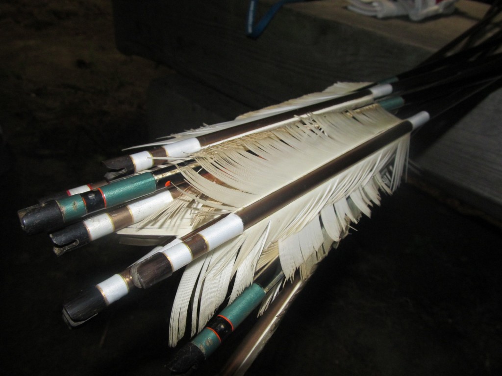

einen japanischen Pfeil macht folgendes aus:
eine bestimmte Federlänge (nahezu immer 14 - 15cm)
eine bestimmte Art und Anordnung von Wicklungen
Wicklungen mit Faden unter Lack
bei Naturmaterial kommt ausschließlich Bambus zur Verwendung
eingesetzte Nocken haben eine besondere Form
Selfnocken sind verhältnismäßig lang eingeschnitten
es gibt eine Nockvariante mit aufgesetztem Bamubusring
die Federhöhe kann stark variieren, von volle Höhe bis sehr kurz geschnitten
es gibt 2- 3- und 4- fach Befiederung
eine Vielzahl von Verzierungen können als japanisch angeprochen werden
dieser thread soll die Möglichkeit eröffnen, Pfeile im japanischen Stil zu zeigen, die vom heutigen Kyudostil abweichen und trotzdem die japanischen Elemente so zeigen, dass der Pfeil als "japanisch" angesprochen wird.
Ich möchte Euch bitten von weiteren Ausführungen in Sachen Arbeitsethik abzusehen! Danke! :-*

@benzi,
es tut mir leid wenn ich Dich beleidigt habe.
Acker hat uns vor Kurzem erinnert wir sind ein "Fachforum".
Mich stört in diesem Thread eben der Mangel eines fachlichem Fundaments.
Man sieht in Japan schon ungeschnittene naturbelassene Federn aber nicht formlose und zerrupfte (Verschleiss ist wieder was anderes...). Ideal ist natürlich eine schöne Naturfeder aber eine unschöne würde man nicht hinpappen und so stehen lassen.
Auch die Wicklungen sind zwar anzahlmässig richtig aber formlos und ohne erkennbare Proportion.
Die Nocke ist für die angebliche Nutzung (Yabusame) schlichtweg falsch.
Die Spitze ist auch falsch.
Der Gesamteindruck entspricht für mich eben nicht dem was ich mir unter "japanisch" vorstelle.
Ich will Dich nicht kränken, aber in einem "Fachforum", es muss noch nicht einmal für Kyudo sein, muss man das frei sagen dürfen.
Nettiquette hin oder her...
Einem Kind sage ich immer "toll, grossartig, schön,...", Erwachsenen gegenüber empfinge ich das als unsinnig. Wir wollen ja was vom Gespräch haben und nicht bloss vor uns hinspielen.

Erster Punkt:
Federn können traditionell von unter 8cm Länge und 5mm Höhe bis über 18cm Länge auf 5cm Höhe gehen.
Wicklungen sind mit Lack/Leim fixiert und werden bei trad. Pfeilen mit einer Art Klammer geglättet, meines Wissens nach jedoch nicht nochmal überlackiert. Lack kann also - aber nicht muss....
Die Nocke für Yabusame hat die Form eines Schnabels... sogar bei Alu-Pfeilen... siehe Bilder im nächsten Post
