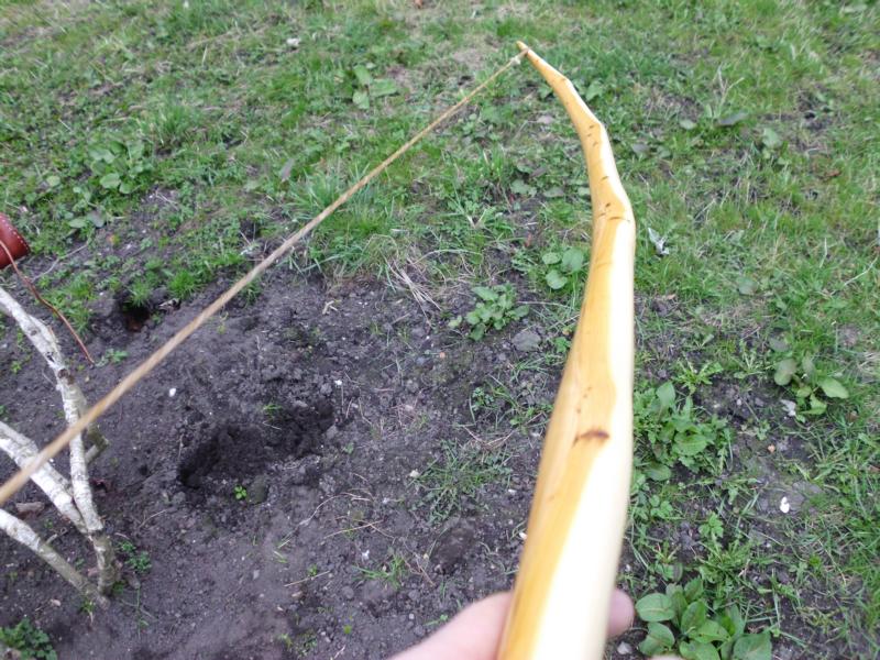

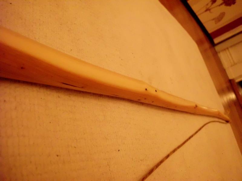

Der Bogen stammt von dem selben Baum wie der vorherige Nydambogen.
Der hat nicht ganz so viel Stress gemacht ;D
Nur das Tillern war nicht so einfach.
Der rechte Wurfarm hat in der Mitte einen kleinen Reflex und gleich danach in richtung Ende einen Deflex.Der ganze Kram wollte eine Zeit lang nicht so biegen wie ich das wollte ::)
naja ich glaube so passt das :)
Bogenlänge 184 cm
Kerbe zu Kerbe 172 cm
Breite 2,8 cm
Höhe 3 cm
Enden 1 cm
und Länge der Enden 7 cm
auf 28" 51 lbs
Luft Liebe Eibenholz

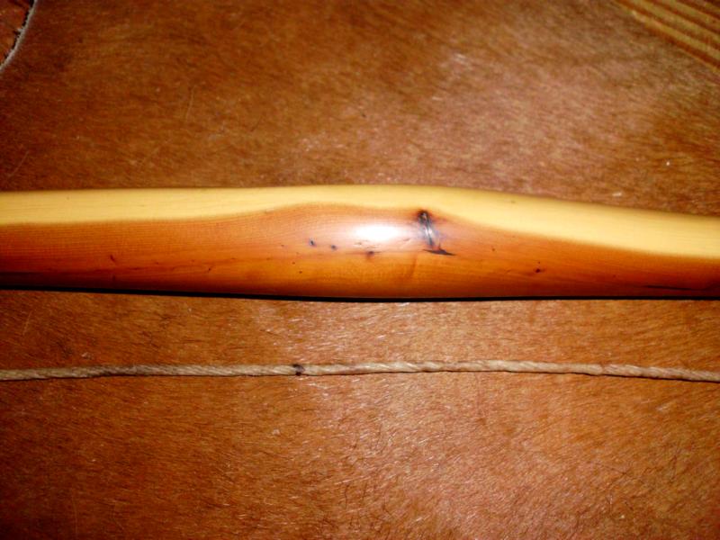

Huch, wurden solche Mäntel nicht bei Star Wars getragen? So ohne Luke Skywalker ganz schön gewöhnungsfremd, aber dafür gefällt mir der Bogen und sein Tiller richtig gut. Ein paar schöne Knubbel hat er. Wie machen sich die langen Enden beim Schuss bemerkbar?

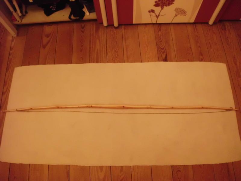

Ja Johannes sehr schöner bogen auch die enden finde ich sehr interesant ,aber sind die wurfarme unterschiedlich lang ?? sieht auf bild 1 so aus Trozdem wirklich schöner bogen :DDD

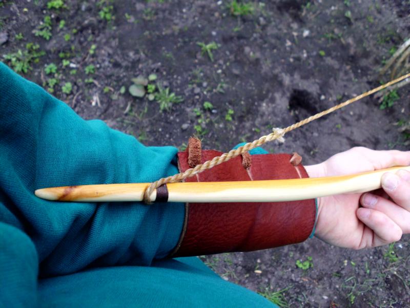

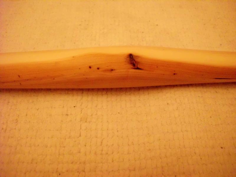

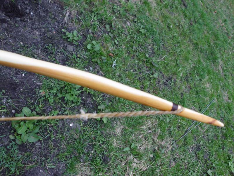

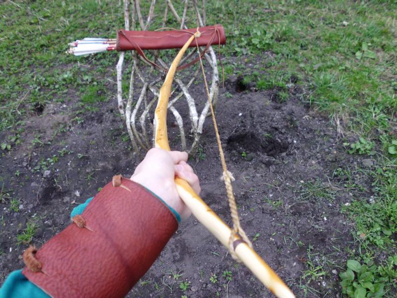

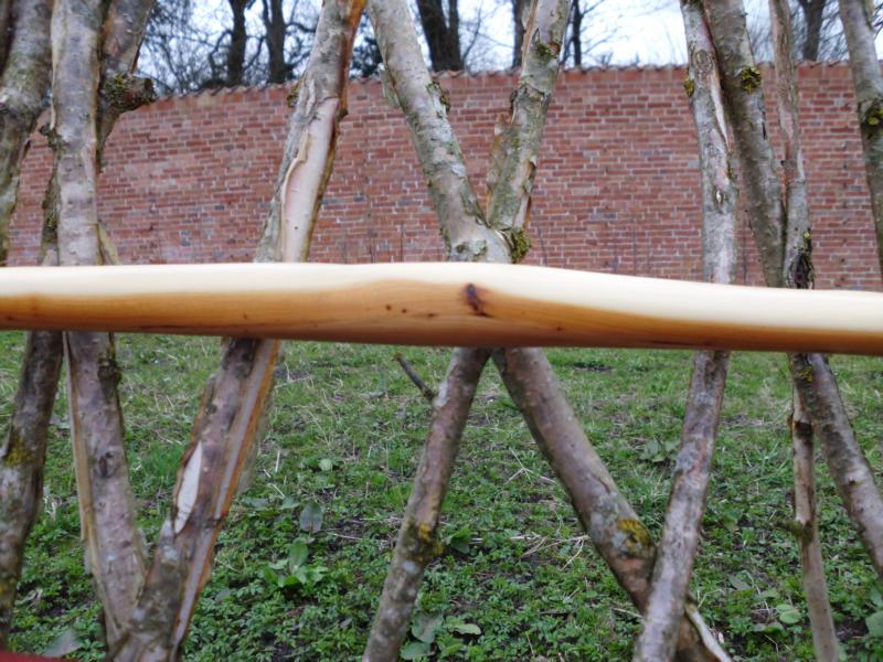

hier noch mal ein paar Bilder :)

Sind das im Hintergrund Büsche, die mal zu einem Sessel wachsen sollen?

Ja ,der wurde vor 2 Jahren von der Stadt dahin gepflanzt :) Der ist aus Birke ;) Guter Bogenständer

Hi Johannes,
da ist was feines geworden, supi.Eibe und Eisenzeit, ja da spasst wohl( frei nach Ötzi würd ich sagen)
Eisenzeitlerbogen, da bin ich garade auch dran, aber aus Weide. Geht neht wie deiner 195m sondern nur 90m aber zielgenau wie Sau. Wie hält dein Seitennock?
Meine Sehne rutsch manchmal einfach weg.Irgendein Trick oder hab ich den falschen Winkel Wieviel Grad hat dein Einschnitt. Wie tief gehts Du dabei?
