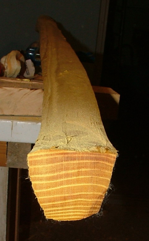

die Anfänge
der Rücken war ja schon grob freigelegt alo genaugenommen bis in den Frühring davor, also war erst mal den Rücken sauber machen
im nächsten Schritt werden einerseits die Seitenkontouren der Wurfarme festgelegt und der Griffbereich ausgearbeitet
dann hab ich auch noch den Bauch sauber gemacht
Also moc es kann sein das ich mein Versprechen, dir das Finish des Bogens zu überlassen nicht halten kann, da ichs warscheinlich nicht übers Herz bring den nicht ganz fertig zu machen.

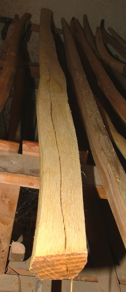

Und ein von mir gestifteter Preis war ein Osage Stave den Archiv gewonnen hat. Archiv ich hab mal den vorbereiteten Osage Stave leicht besäumt und von der Rinde befreit
ich hatte die Absicht den letzten Splintring stehen zu lassen, dabei hat sich aber rausgestellt das der Stave einen fürchterlichen Riss hat
Ich werd dir einen anderen Stave raussuchen.

Mensch wäre das eine schöner stave gewesen Chirion ! a pain in the a... der Riss würde ich meinen , sehr schade bei dem Schmuckstück.

@Acker Jup der Riss ist gemein, ich denk aus dem Stave werde ich irgendwas mit stehenden Ringen machen, morgen werde ich einen anderen Stave raussuchen und zum verschicken bereit machen.

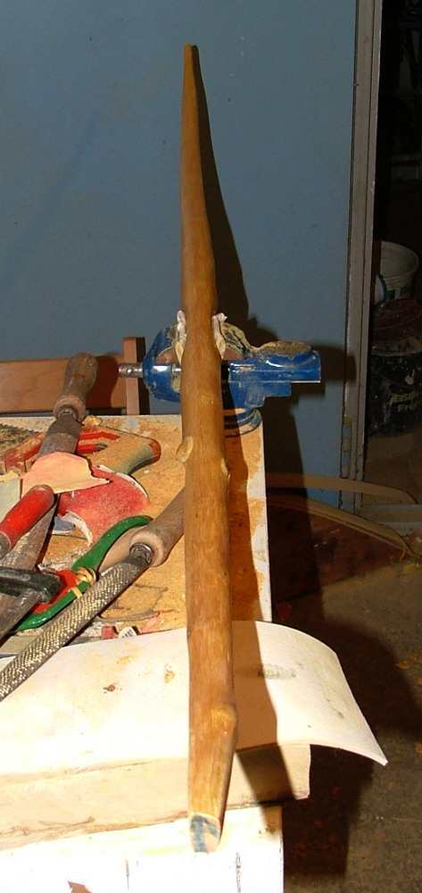

Beim Sapling hab ich gestern den Schnitt am Griff mit dem Dremel auf Markkanalbreite aufgefräst, der Markkanal zieht halb geöffnet ja auch auf die Wurfarme raus, da fällt beim tillern zwar noch ein wenig weg, aber ein Stück weit wird er über die Fades rausgehen. Ein erster Versuch den Markkanal mit Epoxy gemischt mit Bronze (ultrafeines Pigment aus 100% Bronze aus dem Kunstbedarf) zu vergiessen, hat leider nach dem verschleifen und polieren des 10cm Probeabschnitts des Markkanals optisch nicht den gewünschten Effekt erzielt.... Gruml....Jetzt muss ich erst mal nachdenken, hab also für heute die Arbeit am Bogen eingestellt.

@Wilfrid im Grunde genommen schon wobei der Stave nur 5,5cm breit ist und der Bogen daher recht schmal ausfiele, aber über den Stave hab ich mich so geärgert das der mal für ein halbes Jahr auf die Strafbank kommt

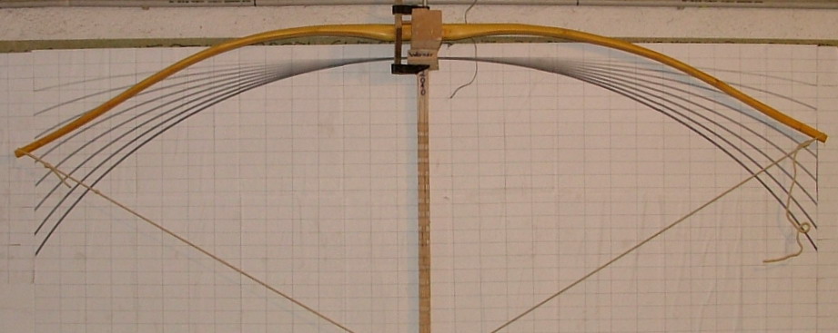

so nun mal zum Tillerstand beim Osagesapling
Im Moment ist das Zuggewicht viel zu hoch trotzdem bin ich mit dem Tiller sehr vorsichtig, einerseits wegen des bekannten Phänomens des scheinbar sehr hohen Zuggewichts bei reflexen Bögen, bevor die Tips unter Griffhöhe kommen, andererseits weil der Bogen auf der rechten Seite einen recht steifen Eindruck macht obwohl ich das Gefühl habe da schon viel weggenommen zu haben. Eigentlich sollte ich die Sehne verkürzen aber bei dem Zug würde es mir die Tillersehne auf 0 Standhöhe ausziehen und der Bogen sicherlich umschlagen. Da die Gefahr besteht dass ich ungeduldig werde und zuviel wegnimm, hör ich heut mal lieber auf.

hab heute weiter am Osagesapling gearbeitet, ist auf Stand Höhe mit original Sehnenlänge, war mit der Sehnenlage nicht 100%ig zufrieden und hab daher eine thermische Seitenkorektur der Wurfarmspitze durchgeführt, Jetzt muss der gute zwei drei Tage ruhen. Moc ich hoffe du bist noch nicht ganz ungeduldig, aber besser mit Ruhe vorgehen, deine Wünsche was Zuggewicht und Auszugslänge betrifft erfordern ein sorgfältiges Vorgehen, ich bin aber zuversichtlich dass 75# bei 30" drin sind.

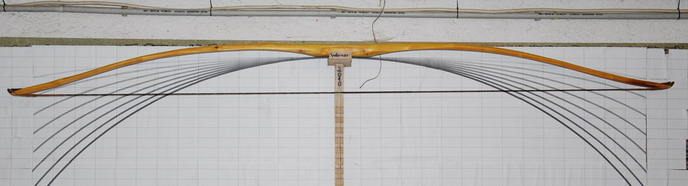

so es ist wieder ein wenig weiter gegangen mit dem Osagesapling
und am Tillerbrett
jetzt heißts noch den Bogen in aller Ruhe auf 30" zu tillern.
und am Tillerbrett

Sehr schön!
Und auch der Kontrast; Wenge - Osage sieht wirklich gut aus.
Gruß, moc
