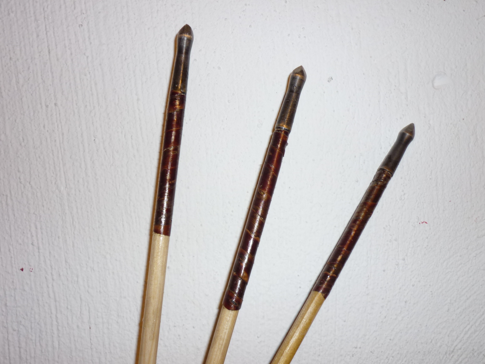

'n Abend zusammen!
@Blacksmith: Genau die meinte ich, danke!
Jetzt hab ich selber mal experimentiert. Die beim Bäumeschneiden angefallenen Äste von unseren Kirschen waren mir zu dünn und umständlich. Aber nebenan haben die Jungs von der "Stabstelle Grün" (so heißt das bei uns in der Gemeinde, kein Witz!) letztes Jahr eine Wildkirsche umgesägt ("Bäume? Braucht doch keiner, sollen die Vögel gefälligst im Kirchturm nisten!"
) Da lagen noch etliche dicke Äste rum, von Brombeeren, Efeu und so Gewucher schön vor der Witterung geschützt. Die Rinde war nach einem Jahr im Freien noch in bester Ordnung und ließ sich sehr gut vom Ast lösen.
Ich hab drei Pfeile mit Wicklungen aus Kirschbaumrinde an den Spitzen "nachgerüstet". Streifen mit der Schere geschnitten, mit "Uhu Kraftkleber" eingestrichen, kurz trocknen lassen und aufgeklebt. Eine ziemlich eklige "Babscherei" (hessisch "Zustand hervorgerufen durch unordentliche Verwendung von Klebstoff"). Nach dem trockenen habe ich die Wicklungen mit feinem Schmirgelpapier geglättet und dann lackiert. Das ging sehr gut und das Ergebnis ist, finde ich, recht hübsch. Sieht allerdings urwüchsig aus, eher Pfeile für Waldläufer als für Elbenprinzessinen....... Beim Schießen verhalten sich die Pfeile auch gut, die Wicklung erweist sich (noch!) als recht widerstandsfähig. Hier noch ein Bild:

Re: Wicklungen aus Kirschbaumrinde am Pfeil
Sieht schön aus, allerdings frage ich mich, wozu die Wicklung an der Spitze
Das schreit gerade zu danach dass die Wicklung beim Treffer zerstört wird (auf Dauer)
ICh hätte die Wicklung jetzt eher an den Federn angebracht statt.
Gruß, Felix
Stimmt vollkommen, Felix. Bei "härteren" Zielen wird die Wicklung sicher bald abplatzen. Ich schieße auf einen Jutesack voller Papier, also eher eine softe Sache.... Um den Sack ein bischen in Form zu halten, stopfe ich aber vorne noch Kartonstücke hinein, und an denen bleiben die Pfeile gerne mit der Spitze hängen beim Rausziehen. Da hilft eine Wicklung hinter der Spitze, in diesem Fall hab ich einfach das lackierte Leinengarn durch Kirschbaumrinde ersetzt. Das war jetzt erst mal ein Versuch an vorhandenen Pfeilen, wenn ich den nächsten Satz Pfeile neu baue, nehme ich auch Rindenstreifen für die Pfeilwicklung, Erfahrungsbericht folgt!
bei historischen Pfeilen wurde die überwiegende Anzahl der Pfeilspitzen mit einem Dorn eingestezt, nur einer geringer Teil hatte wie heute übelich eine Tülle über den Schaft. Die Wicklung hinter der Spitze verhindert das Aufspalten des Schaftes, ob dazu die Kirschbaumrinde allein genügt oder ob sie ausschließlich einem Schutz für eine darunter liegende Sehnenwicklung diente, werden nun die hier gezeigten Versuche ergeben.Genni hat geschrieben:Sieht schön aus, allerdings frage ich mich, wozu die Wicklung an der Spitze
Gruß, Felix
Grüße benzi
@Benzi: So ist es! Allerdings muss ich der Ehrlichkeit halber dazu sagen, dass die Spitzen an den Pfeilen, die ich hier gezeigt habe, keine Dornspitzen sind. Es sind Tüllenspitzen ("History Points"), die nach etlichen Steintreffern und mit der Feile wieder spitz machen fast wie handgeschmiedet aussehen...
Zwei von den Pfeilen mit Rindenwicklung habe ich heute mal nach Strich und Faden missbraucht, indem ich Fehlschüsse simuliert und sie in feste und weiche Erde, Rindemulchsäcke und Holzscheite geschossen habe, dazu noch Durchschüsse durch zwei Lagen Karton. Nach 30 Schuss hielt die Rinde noch perfekt, nur oberflächliche Kratzer zu sehen. Insgesamt bin ich von dem Material sehr angetan!
@Yayci
wie hast Du die Streifen Deiner Kirschbaumrinde so schön dünn bekommen? Bei all meinen Abschälungen kommt sehr dicke Rinde runter und dünner schleifen ist sehr mühsam....
danke und Grüße benzi
Hallo Benzi,
sorry, hab eben erst deinen post gesehen. Ich glaube, die Rinde war so duenn, weil ich sie von Aesten, die beinahe ein Jahr lang im Freien lagen, abgepopelt habe. Kann sein, dass dabei bestimmte Bastschichten vergehen (genau kenne ich mich da nicht aus), die unter der ausseren, rot-braunen, glatten Schicht sitzen. Diese geht dann sehr leicht ab, weil zwischen ihr und dem Holz nur noch Staub ist...
Bei Birkenrinde hab ich jetzt kuerzlich die Erfahrung gemacht, dass sich die verschiedenen Schichten etwas leichter trennen lassen, wenn man die Rinde so etwa ne halbe Stunde in heisses Seifenwasser legt. Vielleicht geht das ja auch bei Kirsche. Ansonsten musst du dir Aeste suchen, die ne Weile im Freien lagen.
Leider weiss ich im Moment noch nicht, ob ich zum Daumentechnik-Workshop kommen kann (entscheidet sich die Tage), wenn ja, kann ich dir ein bischen von meiner Kirschrinde mitbringen.
