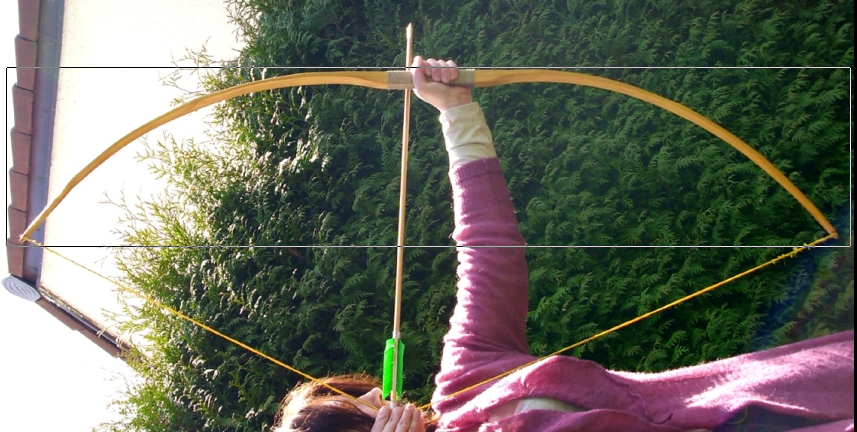

Re: Osage 33# bei 26"
hey Polly geiler Bogen.
Osage ist göttlich nicht wahr. Ich hoffe Du hast lange Freude dran. Ich pers. finde die Griffwicklung eigentlich nicht schlecht.
Welche Oberflächenbehandlung hast Du ihm angedeihen lassen?
Gruss Matthias
Sehr, sehr schicker Bogen...
Und aus Osage... mehr brauch man dazu ja eigentlich nicht zu sagen...
Toller Bogen!!!
Der Tiller sieht sehr gut aus und ich bin mir sicher, dass du viel Freude mit dem Bogen haben wirst! Weiter so
Männer - Jagen- Bogen - Holz, Handwerk - männlich- ahuga.
Oder so, ne aber im Ernst, es sind schon noch ein paar mehr vom besseren Geschlecht hier als Pollux.
@Polly: Super Bogen, gefällt mir gut, die Kanten hätte ich ein ganz klein wenig (!) gerundet, aber des s ja wie gesagt, Geschmackssache. Dann mal ran an den nächsten!
Schön dass er euch gefällt
Zum Griff nochmal, wir werden sehen wie er mir taugt beim Schiessen, auf grosser Tour war er ja noch nicht. Im übrigen will auch dieser osage,genau wie mein anderer lieber schwere, steife Pfeile haben, die mit denen er sich wohl fühlt haben nen Spine von 40. Und er wirft wirklich schnell, wenn ich den so vergleiche vom Gefühl her kommt da nur der kurze Holler ran von der Geschwindigkeit, bei Gelegenheit mess ich ihn mal aus.
Behandelt ist die Oberfläche nur mit Öl, stinknormalem Distelöl, ich geh ja eh nicht bei Sturzregen schiessen.
Schöner Bogen.
Was den Griff bzw. die Wicklung angeht: Ich mag ja Wicklungen, allerdings wirkt diese (zumindest auf den Bildern) tatsächlich etwas grob - ist aber Geschmackssache. Im Übrigen kann man eine entsprechende Wicklung auch klasse als ArrowPass nehmen, entsprechendes Garn vorausgesetzt nutzt sich das auch nicht so schnell ab.
Feines Teil.
Hübscher Bogen, Polly. Ich hoffe Du hast ihm gesagt,dass er über den Inn auswandern muss, wenn er beim ÖVDWTT nicht dazu beiträgt, dass Ö seinen 2. Platz verteidigt.
Polly, feines Teil aus Edelholz hast du da gebaut. Nenn ihn Gina in Anlehnung an Orangina. Ich habe ja so immer meine Probleme mit Namen für Bögen, aber der ist mir gleich eingefallen.
Schöner Bogen geworden. Habe am Griff eigentlich nichts auszusetzen, passt ganz gut zum schlanken Gesamteindruck
sehr schöner Bogen Polly, ich finde die Grifflänge wird deutlich überbewertet
So, dann meld ich mich hier nochmal und gebe laut Bescheid, das Ding steht nicht zum BdM!
Name erstmal.... Tusch! The Winner is Locksley, denn Madam ist ne Pussi und Frauchen hat ein ästhetisches Problem: bei meinem überlangem Griff nämlich muss ich den ganz unten halten, damit die Pfeile wirklich gut fliegen. Anfangs dachte ich ja, gut liegt halt an den Pfeilen, aber nach langem langem rumprobieren weiss ich, das liegt an Pussi! Und das sieht einfach nur albern aus, wenn ich den so halte beim schiessen!
HILFE, was mach ich denn nun?
Die Griffwicklung hab ich auch schon abgemacht, um die Kanten zu glätten, jetzt ist die Frage, was noch? Griff schwächen, damit er sich mitbiegt und die Wurfarme kürzen, und wenn welchen wieviel???
Und damit auch jemand was antworten kann, hier mal die ungefähren genauen
Maße:
Griff: lang 16cm, breit 2cm
Fades lang 4cm auf 3,5cm verbreiternd
Wurfarm unten: lang 65cm
Wurfarm oben: 66,5 cm
Nun wer ne Idee?
Was passiert, wenn du den "normal" hältst?
Auf dem Bild im Auszug sieht es eigentlich normal aus... Oder ist es jetzt anders?
(Nur der Nockpunkt ist etwas hoch...)
