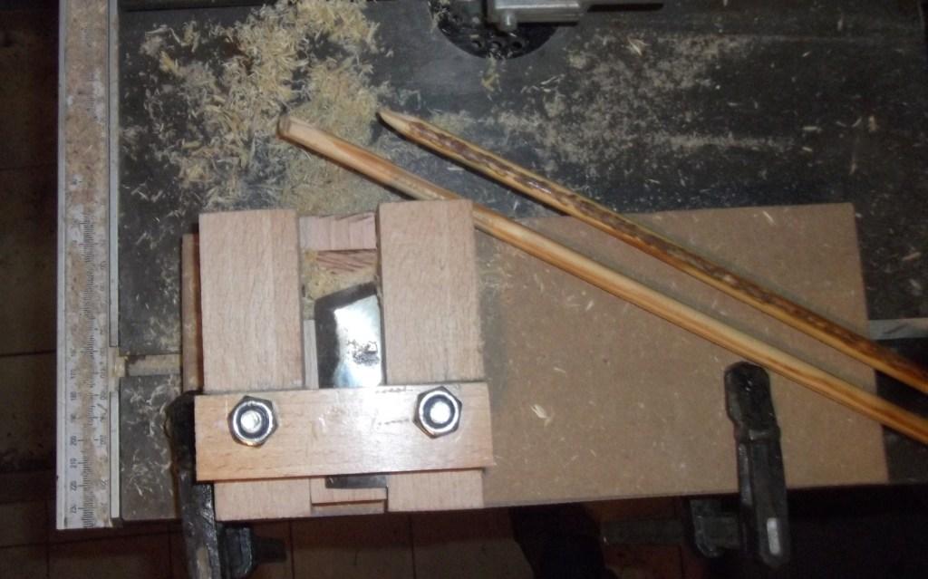

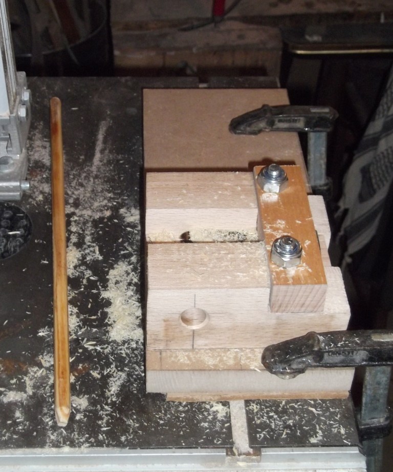

So, Matthias und ich haben uns mal am WE die Freiheit genommen, Klaus seinen Schaftfräsehobel nachzubauen...
Leider hatte Matthias am Sa. nicht allzuviel Zeit, daher wurde dieses geniale Teil von mir mal am Sonntag zu Ende gebaut. :)
Als Hobelklinge dient eine beim Härten verunglückte und zurechtgeschliffene Messerklinge aus Federstahl...
Video :
http://youtu.be/yq7EyHMB1rc
Ein paar Bilderchen...:
etb
...von oben...
...von oben...
...von hinten...<br />(...ein paar schnell viereckig zurechtgesägte<br />Teststücke sind schon durchgegangen...)
...von hinten...
...von vorne...
...von vorne...

In bewegten Bildchen kommt das ja richtig gut, vorne rein und schwups hinten fertig raus. Das schreit förmlich nach einer kleinen Serienproduktion exquisiter Schäfte.
#dicker Daumen hoch#

Hm cool das Teil will ich mir auch schon lange mal basteln! Da rauchts ja ganz ordentlich- is das normal^^?
Grüße Moe
klaus1962
Beiträge: 2279
Re: LowTech-LowCost Schaftfräsen
Beitrag von klaus1962 »
@eddy, matthias
Funktioniert ja perfekt. Freut mich, daß ihr euch habt inspirieren lassen. :)
Kleiner Tip:
Bei mir ist die Vorrichtung um 90° gedreht (Schaft also quer) auf dem Grundbrett montiert und ich verwende das Ding dann vertikal im Schraubstock eingespannt. Dann bleiben nämlich die Späne nicht in der Vorrichtung, sondern fallen raus. ;)
Bei Eurer Version (feine Späne und Reibungshitze im Auslaufloch etc.) solltet Ihr aufpassen, daß Ihr damit kein Feuerchen entfacht. :D

Rauchzeichen sind gar nicht gut!
Kann es sein das du nur mit wenig Umdrehungen arbeitest (die Bohrmaschine klingt etwas unterfordert)? Wenn dir der Schaft zu sehr eiert kannst du ihm eine Führung aus Elektrorohr am Ausgang bauen. Kostet eine Bagatelle.
Walta

Eddy kokelt halt gerne! ;D Aber das mit der vertikalen ist ne gute Idee.
Gruss Matthias
