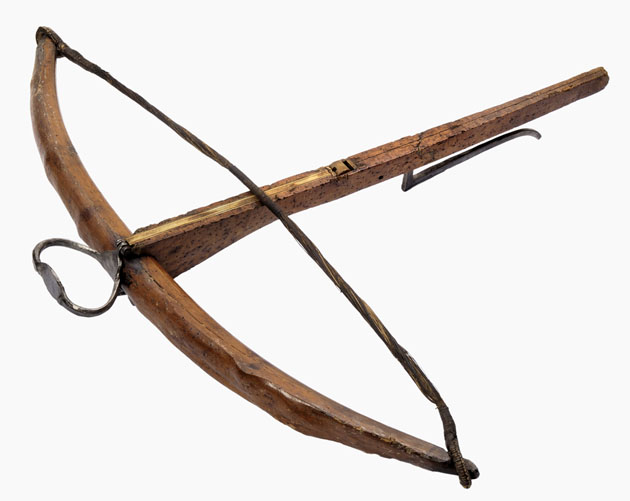

Armbrust mit Holzbogen ich glaube aus dem 14.jh, Schottland

Interessantes Bild!
Dann kann ich mir die Ummantelung auch sparen, umso besser. Bin schon gespannt! (... Wie ein Flitzebogen... ha ha -.-)
Interessantes Bild aus Schottland! Wie ist der denn eingebunden? Ist das Birkenpech vorne am Fußbügel? Und woraus ist die Nuss? Sieht ja fast nach Holz aus.
LG, Daniel

Rizzar
Beiträge: 861
Registriert: 01.06.2011, 20:03
Re: Vorstellung & Frage zum Bogen
Beitrag von Rizzar »
Sieht aus, als wenn der nicht eingebunden, sondern über den Fußbüglel (Scharnier oben an der Säule) befestigt wird, vieleicht ists auch nur weg oder verrottet ein Bild von unten wäre nicht schlecht...
lonbow
Beiträge: 463
Registriert: 13.10.2008, 17:47
Beitrag von lonbow »
Das ist noch das zweite Bild, das ich habe. Mehr konnte ich leider im Internet nicht finden. Ich meine auf der Unterseite der Säule eine Öse zu erkennen, durch die ein Keil gehauen ist, welcher die beiden Teile zusammenhält. Aus was die Nuss besteht, frage ich mich auch... ich finde es auch eigenartig, dass die Nuss nicht mit einem Nussfaden befestigt wurde.
Ritter Jos
Beiträge: 592
Registriert: 02.02.2004, 18:52
Beitrag von Ritter Jos »
Ich meine das schon gesehen zu haben, oben ist der Fußbügel in der Säule eingeklemmt und unten gebunden. Glaub mir beim spannen machst du dicke backen.
