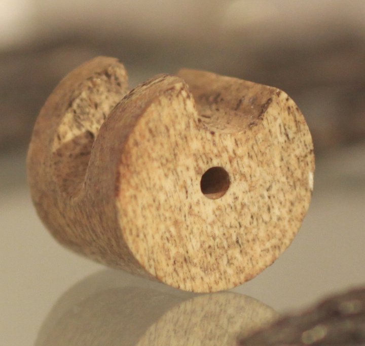

2. Der Rosenbereich eines Geweihs hat die höchste Dichte und ist am wenigsten porös. Somit ist die Rose am stabilsten. Man nimmt nicht einfach eine Scheibe, da Geweih (genau wie Holz) eine Faserrichtung hat und als Scheibe nicht besonders stabil wäre. Im angefügten Bild kann man die Richtung der Maserung einer Nuss sehen.

Hier erkennt man die Maserung der Nuss. Die Nussfinger müssten so am stabilsten sein.
