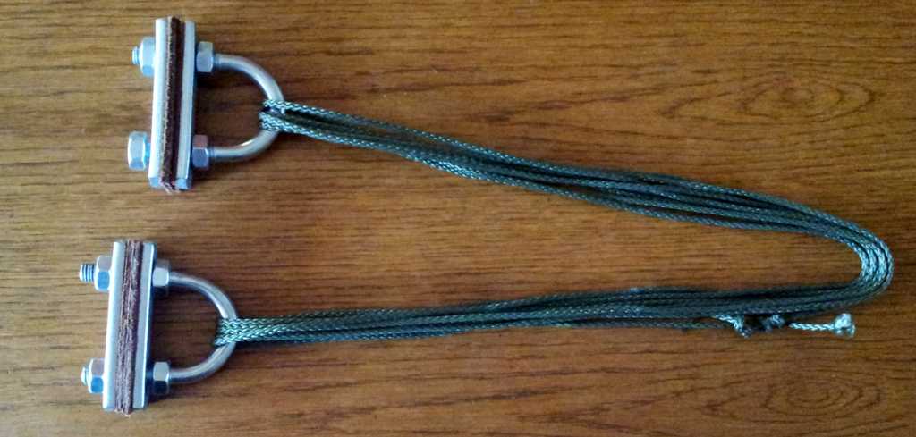

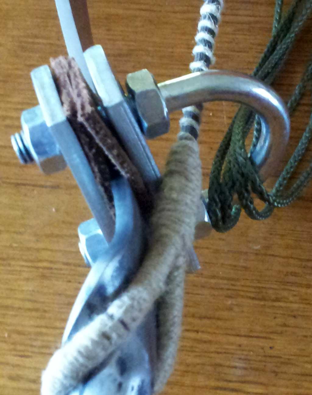

Da ich ja neulich meine Erste Armbrust gebaut habe möchte kurz meine Low-Budget Lösung zum Auflegen der Sehne zeigen.
Ist natürlich nicht so stilecht wie die Ziehbank vom Jos mit seinen Schicken schmiedeeisernen(?) Ringen.
Die Grundidee ist von Theudebalds Seite aufgeschnappt.
Die Materialien habe ich zum großen Teil aus dem Eisenwarenhandel.

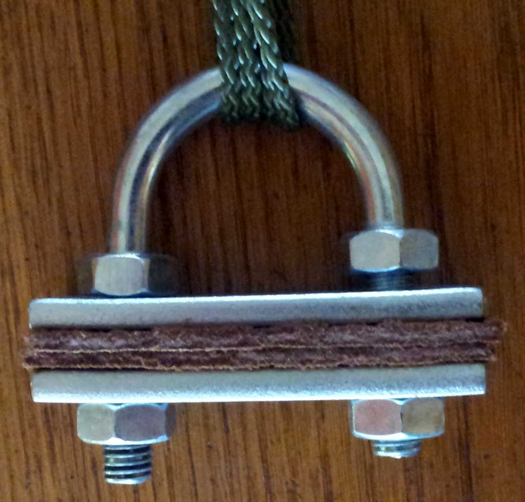

Man benötigt:
2 x U-Bügel M10
4 x dazu passende Querstege/Gegenplatten
8 x 6-Kant Mutter M10
1 x kaputtbarer Ledergürtel
und dazu geeignetes Seilmaterial zum Spannen
Bilder sagen denke ich in diesem Fall ALLES:
Hilfssehne
Hilfssehne

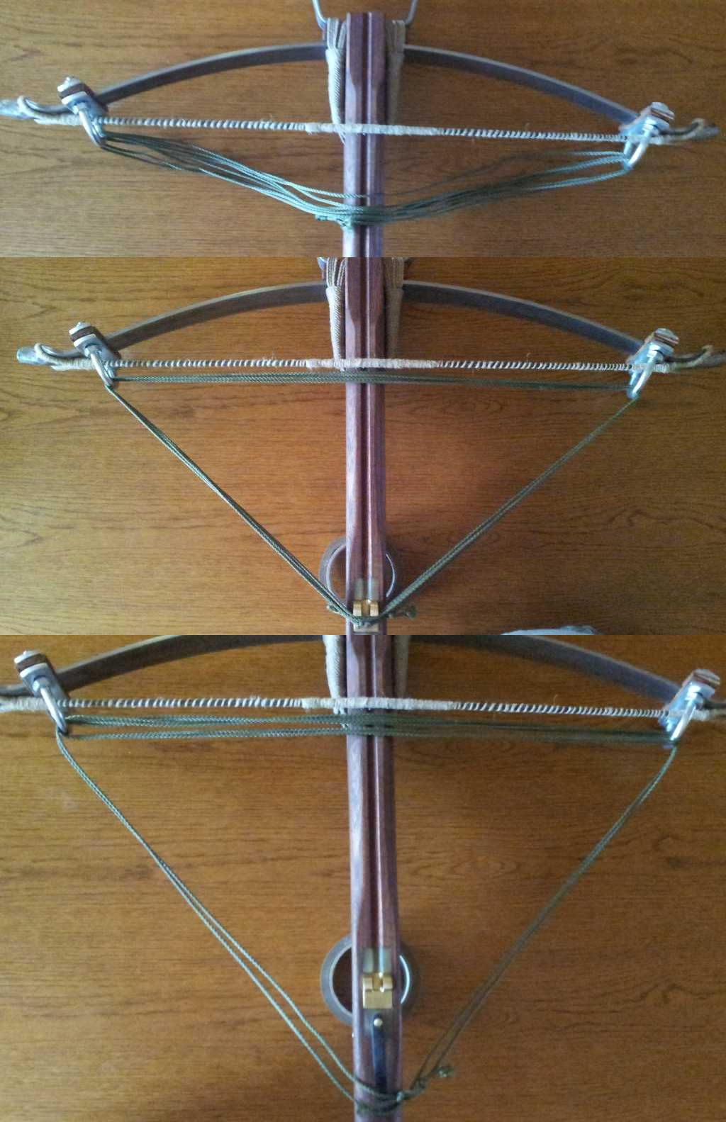

- Kleine Zusatzfunktion von mehrfach geschlauftem Seil:
-Oben: Sehne wird im ganzen gezogen. Direkte Umsetzung
-Mitte: Halbe Strangzahl, längere Wegstrecke, geringerer Kraftaufwand
-unten: Viertel Strangzahl, nöch längere Wegstrecke, noch geringerer Kraftaufwand.
Man kann das ganze natürlich dementsprechend weiterspinnen, sollte jeddoch auf die Festigkeit des Seils achten, und so auch recht starke Bögen mit einfachen Hilfsmitteln so weit spannen können, dass man die Sehne auflegen kann.
