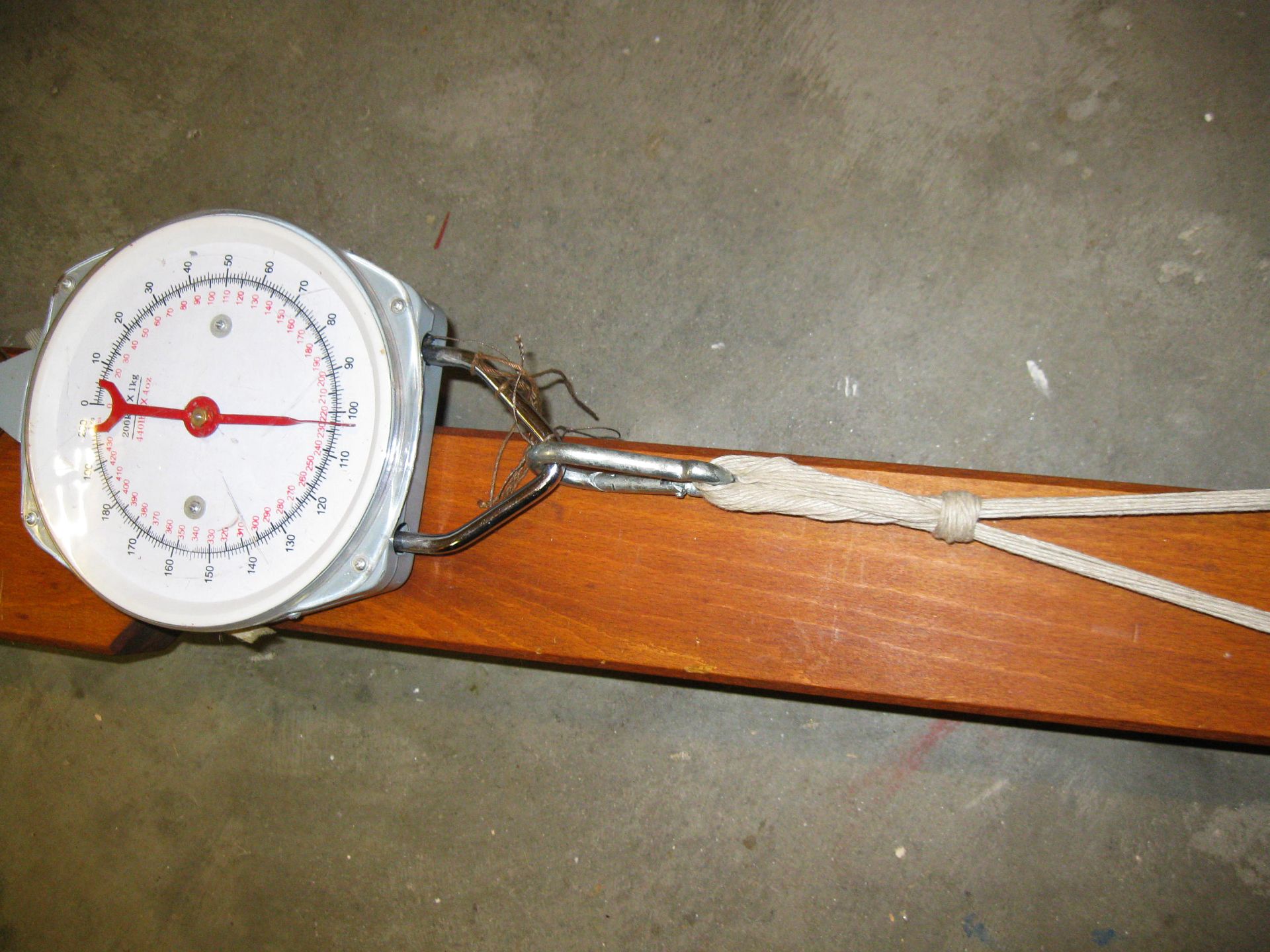

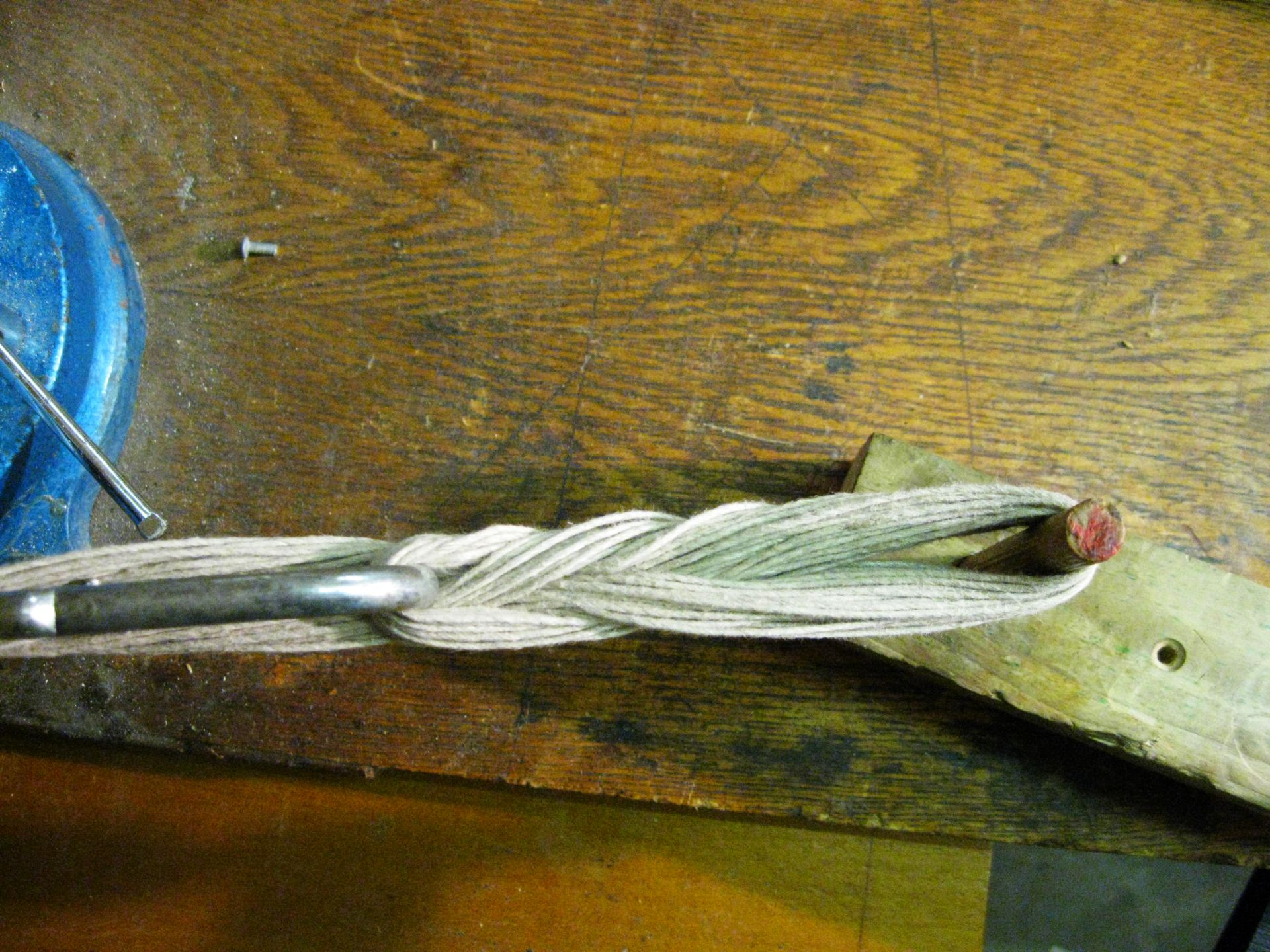

Bild 1
Wenn ich die Sehne so knote wie ihr, braucht es eine Hilfssehne die das ganze hält.
Den Knoten den ich von einen alten Seiler gelernt habe hält von selber. Ist fast der gleiche wie der
von euch, bis darauf dass das eigentliche Öhrchen Drehungen hat. Bis zu diesen Drehungen zieht sich der Knoten zu. Das ist ein Gotischer – Sehnenknoten. Der Witz bei der Sache ist das nach dem strecken die Sehne die richtige Länge haben muss. Ist aber auch ganz einfach. Ist sie zu lang werden die Knoten aufgeschoben und auf jeder Seite einige Umdrehungen mehr eingedreht und neu geknotet. Erst dann kommen die Sehnenschlaufen auf die Sehne.
