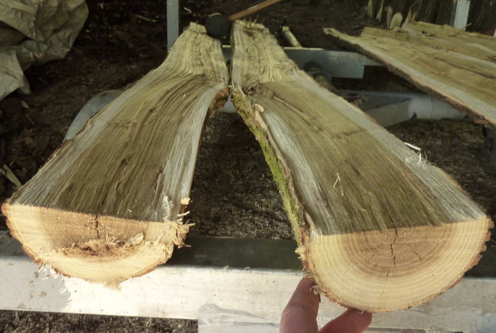

Weiter gehts, Jetzt ist Robine eingetroffen! Zwar keine dicke Ringe aber relativ wenig Früholz.
Habe gesehen das die Stämme sofort risse zeigen. Als ich zuhause war habe ich die stirnflächen von die Stämme abgeschnitten damit die Risse wieder weg sind, dann gespalten. Die Vierteln zeigten nach dem Spalten gleich wieder feine Risse. Habe die dann gleich versiegelt und ab in dem Keller. Aber im Keller ist es zu feucht für Robinie, der Fault dann sicher.
Macht es Sinn das Splintholz gleich zu entfernen?
LG Leo

Wenn dus eilig hast kannst den kompletten Splint runterziehen auf einen durchgehenden Kernring.
Ansonsnten auf Nummer sicher gehen und so trocknen lassen
Beiträge: 10951
Re: Es ist Holzzeit! Teil 3
Wenn die Robinie schon im Saft stand dann würde ich empfehlen den Splint runter zu ziehen.

acker hat geschrieben:Wenn die Robinie schon im Saft stand dann würde ich empfehlen den Splint runter zu ziehen.
Hi Acker,
die betreffende Robinie wurde noch vor dem Laubaustrieb geschlagen, liegt jetzt aber schon seit ca. 6 Wochen auf ein grosse Haufen. Habe mir dann mit Genehmigung vom Eigentümmer ein Stämmchen geschnappt ;)
Da 4 Staves raus gekommen sind werde ich einfach mal eine runter arbeiten, ist zwar sicher noch nicht trocken, aber das hat auch der Vorteil das die einzelnen Ringe sehr einfach runter gehen mit dem Messer. Ich vermute mal das wenn ich es feucht lagere, Fäule auftretet, wenn ich es trocken (Außenlager) lagere reisst es.
Und Robinie mit Rinde darf ich bestimmt nicht im Wohnzimmer lager ;)
LG Leo

LJB hat geschrieben:... Aber im Keller ist es zu feucht für Robinie, der Fault dann sicher.
Das einzige, was bei Robinie wegfault, ist der Splint, der Kern ist das fäuleresistenteste, was in Europa wächst (10-20 Jahre im Erdkontankt möglich). Evtl. können bei feuchter Umgebung auch Stockflecken auf der Oberfläche/unter der Rinde entstehen, aber die sind nur oberflächlich.
Grüße, Robert
LJB
Beiträge: 397
Beitrag von LJB »
Hi Robert,
ja, stimmt. Nur der Stamm hat bereits etwas Kernfäule, die erste 3 Ringe (schätzung) über das Mark sind schon zu Karton mutiert.
Das habe ich allerdings weggehackt.
ich werde es mal mit verschiede Methoden versuchen, bin ja experimentierlustig.
Trotzdem wollte ich mal nachfragen, man muss das Rad nicht immer neu erfinden. Aber wie ich schon vermutet habe führen auch hier einige Wege ans Ziel, und die Wege muss ich ALLE mal gehen ;)
LG Leo
