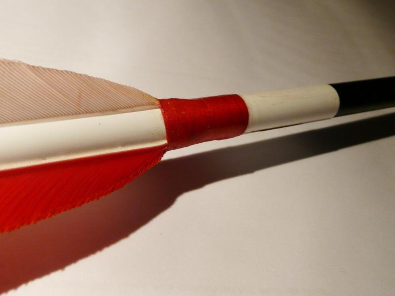

Ich will ja auch (irgendwann) Bambus. Aber ich brauchte ziemlich kurzfristig was nicht-Carboniges und da war mit Alu der Aufwand geringer. Easton X7, die 2014er, 30" lang, 125gn Spitze auf Kaya KTB 37,5#@28" bei einem Auszug von 29". Mir wurde gesagt dass die X7er eine härtere Legierung wären und nicht so schnell krumm würden wie ihre günstigeren Kollegen. Inzwischen besitze ich auch krumme, aber das waren Situationen wo jeder Carbonpfeil zerbröselt wäre. Federn kleben auf Alu ist nicht so einfach, ich habe das Problem durch Wraps aus Möbelfolie umgangen.

@ Anna, die Easton X7 habe ich auch, für die Federn eignet sich normaler Sekundenkleber ganz prima. Da ich aber generell mit der Haptik von Alupfeilen nicht so zufrieden bin (ich habe immer das Gefühl als würde ich mein Zeltgestänge -auch von Easton- verschießen), bin ich zurück auf Carbon umgestiegen. Mit denen schieße ich persönlich spürbar konstanter. Woran liegt das? Hat jemand da eine Vorstellung?
Florian
P.S.: was genau ist Möbelfolie? Sieht klasse aus!

also ich habe den Kollegen auf dem Turnier nicht beneidet, von dessen billig fertig gekaufen Alupfeilen sich vom bloßen Angucken eine Feder nach der anderen verabschiedet hat. Vielleicht war es der falsche Kleber oder die Vorbereitung der Oberfläche mangelhaft, ich sag bloß Usedom. Mir schien es einleuchtend, dass auf der glatten Oberfläche mit so kleiner Klebefläche keine stabile Verbindung machbar ist. Die "Möbelfolie" ist selbstklebende PVC-Folie aus dem Baumarkt, gibt es auch in diversen (Neon)farben und Holzoptikdrucken. Rolle kostet 3-5€ und wird noch für viiiele Pfeilsätze reichen. Damit habe ich die schwarzen Schäfte zwecks Wiederfinden etwas besser sichtbar gemacht. Die Folie hält durch die flächige Verklebung sehr gut am Schaft und darauf konnte ich problemlos mit Sekundenkleber die Federn kleben. Habe noch keine einzige verloren.
Ich mag gerade die Haptik der Alupfeile und bei meinem Setup fliegen sie zufällig auch ein bisschen besser als die Carbonis (was aber wiederum am subjektiven Gefallen liegen kann).
