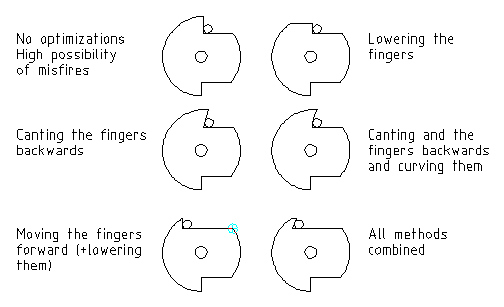

Ich hatte mal irgendwo eine Zeichnung die mit Fehleinflüssen durch Nussgeometrie zu tun hatte, finde sie aber leider gerade nicht.
Wenn ich deine Nussfinger betrachte sind diese arg lang und umschließen die Sehen sehr weit. Wenn die Nuss jetzt unter Kraft entsperrt wird, dreht sich die Nuss mit der Sehne. Ab einem gewissen Punkt ist die Kraft der Sehne größer als das haltevermögen der Nussfinger und die Sehne sucht sich kurzerhand seinen Weg über die Finger(die noch in der Rotation stecken). Dadurch wird die Sehne etwas angehoben und schlägt wie vermutet leicht von oben an den Bolzen.
Ärgerlich, dass ich die Zeichnung nicht finde.
Warum das bei deinem Werk vermutet wird, die Nussfinger sind sehr spitz/lang.
Natürlich wären wie bereits von Jos gesagt Bilder von der Seite dafür ganz gut.
Wenn es so ist, wäre eine Möglichkeit die Nussfinger erstmal etwas am oberen Ende zu runden, damit die Sehne sanfter "überspringen" kann. Ziel wäre es natürlich die Finger so zu verändern, dass die Sehne gar nicht überspringt, wenn abrunden noch nicht reicht, kann man die Fingerhöhe auch noch verringern, natürlich nicht soweit, dass die Sehne nicht mehr gehalten wird. Weiterhin beeinflusst auch noch die Position der Sehne im Verhältnis zur Achse die ganze Sache (zu weit hinten hebt eventuell den Bolzen etwas, oder die Sehen wird durch das Nussmaterial im Mittelpunkt angehoben).

edit: hab die Zeichnung im Netz gefunden, dein Fall ist aber auch dort nicht so ganz behandelt, obwohl übertragbar.
- Dateianhänge
- Noch ein Schaubild um zu verdeutlichen wie man die Rundung der Fingerspitzen machen kann.
- nut10.jpg (7.31 KiB) 4022 mal betrachtet
- Die positionen scheinen meiner Meinung nach auch stilisiert übertrieben.
- Nut_finger_alignment.png (2.73 KiB) 4022 mal betrachtet
