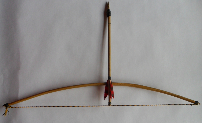

Ich hätt' da auch noch was... 8)
Bogen aus Bambus (Essstäbchen), Pfeile aus Zahnstocher, Befiederung mit klitzekleinen (Turmfalken?)-Federn. Köcher und Griffstück aus Wildleder...

LOL! Niedlich...
Wie lang is der?
Und v.a....: Schussfähig??

Das Böglein misst von Nock zu Nock 16cm. Bevor ich mich entschied, das "Ensemble" an den Innenspiegel meines Autos zu hängen, konnte er unglaubliche 11,8m schießen!Allerdings waren er nach dem 5. Schuss leider ein paar Fasern am Rücken aufgestanden, deswegen musste er hängen... ;D
