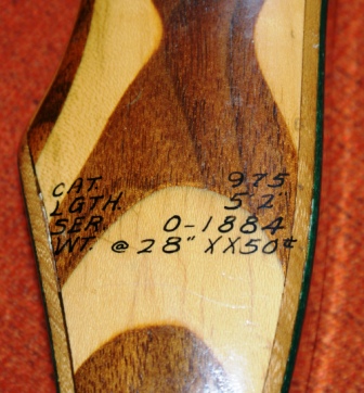

ich wollte eben für mein grünes moster(ben pearson mustang) eine sehne machen (flämisch) auf dem bogen steht dass er 52 lang ist wenn ich abmesse (am bogenrücken nock to nock )komme ich auf genau 60
haben die damals anders gemessen der bogen ist angeblich aus der mitte der 50er jahre

Ich würde tippen das 2 versch. Messmethoden verwendet wurden.
Bei 52" ist wahrscheinlich nur die ursprüngliche Sehnenlänge gemeint und bei 60" wurde über die Kurven gemessen, also würde ich jetzt so tippen...

hatte plötzlich eine erleuchtung dass heißt nicht 52 sondern 5feet 2 inch dann komme ich auf 60 zoll

Nö 5 feet und 2 Zoll sind 62" (Zoll). ;)
5 x 12 = 60 + 2 = 62"
PS.: Ich dachte erst auch an Sehnenlänge, aber die sollte nach Deiner Messung dann bei 56" liegen?

ich hab nochmal sehr genau nachgemessen und es sind wirkchlich 62

Ach, jetzt seh ichs auch, der einzelne kleine Strich hinter der 5 steht wie Dirk schon erläuterte für fuß, so wie die 2 kleinen für Zoll.

Gab´s bei uns früher auch mal diese Kürzel für Fuß und Zoll ? Das würde der Bezeichnung "Gänsefüsschen" einen ganz neuen Sinn geben: ein Strich = Fuß, zwei Striche = Zoll bzw. Gänsefüsschen (eindeutig kleiner als ein Fuß, sowie die bildhafte Ähnlichkeit zum Symbol) - quasi als Gedankenstütze gegen das Vertauschen :D
