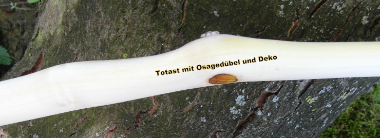

Hallo, ich darf auch mal wieder einen Bogen zeigen.......
Ahorn- ??? keine Ahnung ob Feld oder Berg oder Spitz oder so..
Länge 174 cm und von NtN 168 cm

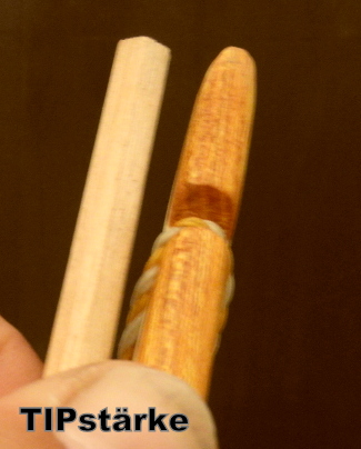

Breite Griffmitte 2,5cm am FA 3,8 cm an den Tips o,8 cm
Dicke/Stärke am Griff 3,8cm nach dem FA 1,8 cm am Tip 1,3 cm
Tipaufbau aus Osage

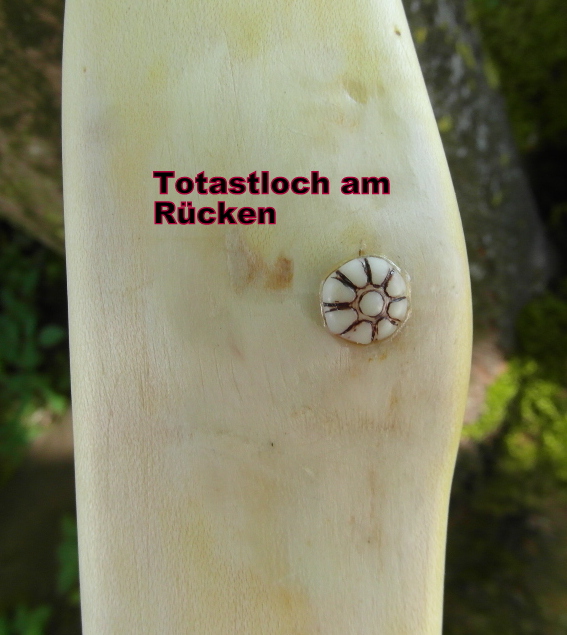

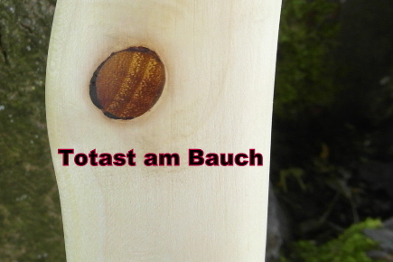

Totast mir Osagedübel gefüttert und ner Kinderperlenkastendeko draufgesetzt :D
Sehne 10 Strang Dacron B50 flämisch gespleist
Gewicht mit Sehne 455 Gramm
Leistung bei 20" 22 Lbs / bei 25"32 Lbs und bei 28" 40 Lbs
Am Totast dreht er sich hin und her, schaut auf den Fotos aus als wäre er da zu DICK = :o täuschung.
ich hoffe er gefällt euch ;)
dann die Fotos 8)

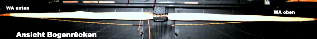

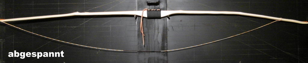

Und die restlichen Fotos.............

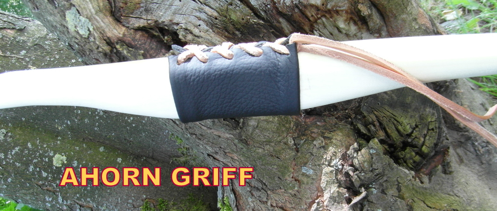

(der mit der kleinen Wölfin)

Hi dat ist ein feines Teil die Abdeckung des Totastes gibt ne spezielle Note.

Das mit der Deko find ich auch nicht schlecht.
Leider ist der obere WA in der Mitte etwas eingeknickt. Hoffentlich hält der Bogen.
Vor einigen Wochen ist mir ein Bogen bei ähnlicher Konstellation gebrochen (allerdings nach ca. 2000 Pfeilen)
Ich drücke dir die Daumen daß er dir lange Freude macht.

@Omga: Ich sehe da eig nen natürlichen Deflex?

Danke für die Antworten Jungs,
der Knick ist schon im Rohling so gewesen, und kurz vor dem Overlay hats noch nen kleineren..
Ich denke der hält ganz gut, hat bisher noch keine Veränderung gezeigt, Set hält sich super und werfen tut er Prima.
Wir werden sehen.....
Gruß alfredle :D

Muss Man so ein Totast/Loch reparieren? Persönlich würde es mir besser gefallen wenn da einfach ein Loch ist oder eben der Originale Totast drin bleibt.
Grüße Leo
Grüße Leo
Beiträge: 22797
Hat Dank erhalten: 235 Mal
Re: AHORN vom alfredle
alles geht, der Rest ist Geschmackssache...

@Alfred33: sehr nett geworden, vor allem die schmalen Tipps für mehr speed.
AAAAAABer: wenn Du Dich schon plagst mit schmalen Tipps, wozu schleppts Du dann die gut 2 cm Totgewicht oberhalb der Nockeinschnitte noch mit?
ketzerische Grüße
G_Bee >:)
alfred33
Beiträge: 1373
Hat gedankt: 16 Mal
Hat Dank erhalten: 20 Mal
Beitrag von alfred33 »
AAAAAAAAAAAAAber,aha....
war mir später auch klar das da einer genau aufpasst,
Osage als Overlay schaut zum Ahorn natürlich schön aus, hat aber auch ein paar Gramm mehr als andere Gehölze...
:o gut aufgapasst :o am besten wäre kein Tipaufbau gewesen, aber das ist gerade so ne Macke die auch ausgelebt werden will. ;D

Also ich finde es nicht schlimm, wenn die Tips etwas länger sind. Es sagen zwar alle, unnützes Gewicht an den Tips reduziert die Geschwindigkeit des Bogens, aber ich sage: Im bereich von einigen Gramm (mehr wiegt das Holz da eh nicht) ist das nicht messbar. Sogar ordentliche Hornnocks machen einen Bogen nicht wirklich langsamer!
