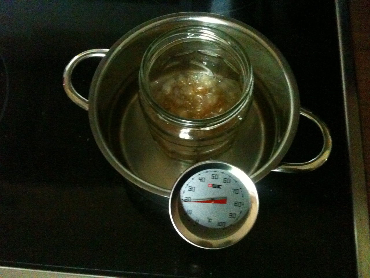

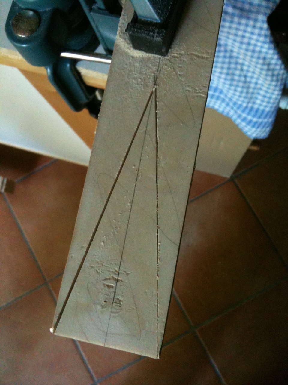

Da die Portokosten für die Rücksendung der schrottigen Ahornstreifen in keinem Verhältnis zum Warenwert stünden, habe ich beschlossen, sie zu behalten und für Experimente zu verbrauchen. Anbei mein allererster, 12cm langer V-Spleiss und gleichzeitig allererster Versuch mit Hautleim
Erster Eindruck: Ahorn ist ja überraschend hart! Habe drei Sägen ausprobiert, eine Metallsäge mit feiner Zahnung (ging gut), eine Dozuki (ging überraschend schlecht, blieb ständig hängen) und eine Ryoba (mit der quer-zur-Faser-Seite ging es insg. am besten). Es war extrem cool zu erleben, wie der Hautleim dann langsam geliert und anfängt, klebrig zu werden. Bin gespannt, ob die Fuge nicht zu dick geworden ist. Heute Nachmittag daher der Bruchtest

Naja Eigentlich hast du ja keinen V-Spleiß gemacht, sondern du hast ein V aus dem Holz gesägt und es wieder eingeklebt. Die Herausforderung beim Spleißen ist aber, ein V auszusägen und dann aus einem ANDEREN Stück Holz (weil man ja eben KEIN passendes Gegenstück hat) ein entsprechend passendes Gegenstück auszusägen.
Das diese beiden Stücke hier mehr oder weniger perfekt zusammen passen ist ja logisch. Das einzige das fehlt ist ja das was das Sägeblatt weggeschnitten hat...
Aber immerhin haste so schonmal erste Erfahrung mit Hautleim gemacht. Auch nicht verkehrt!

Nen Tip zum V-Spleiß. Wenn er absolut passen soll säge die beiden Teile zurecht, dämpfe sie und schiebe sie dann ihne Leim fest zusammen, avtl. in einer Schablone/Form. Dann fixieren und trocknen lassen. So bekommst du eine sehr gute Passung hin, die dir beim Verkleben mit Hautleim hilft.

Apropos: Derweil habe ich das Testholz eingespannt, in der Längsrichtung (als wenn es Teil eines Wurfarms wäre) durch Biegung belastet und, nachdem ich mich mit dem Körpergewicht reingelehnt habe, auch gebrochen: Mein Eindruck ist, dass das Holz doch recht weit oben zuerst gebrochen ist, wo es eingespannt war. Dann ist der Bruch entlang der linken Klebefuge gegangen, dann durch den Ast, der genau in der Spitze des Spleisses sitzt. An dieser Stelle war auch eine kleine Lücke im Spleiss, der nicht gut genug passte; das wurde nach der Trocknung des Leimes sichtbar. Nach unten geht der Bruch schön wellig durch das an dieser Stelle etwas wölkige Holz.
Nach Galighennas berechtigtem Einwand werde ich als nächstes mit zwei Spleissen üben und die "männlichen" Teile mit der jeweils anderen V-Öffnung verleimen.
