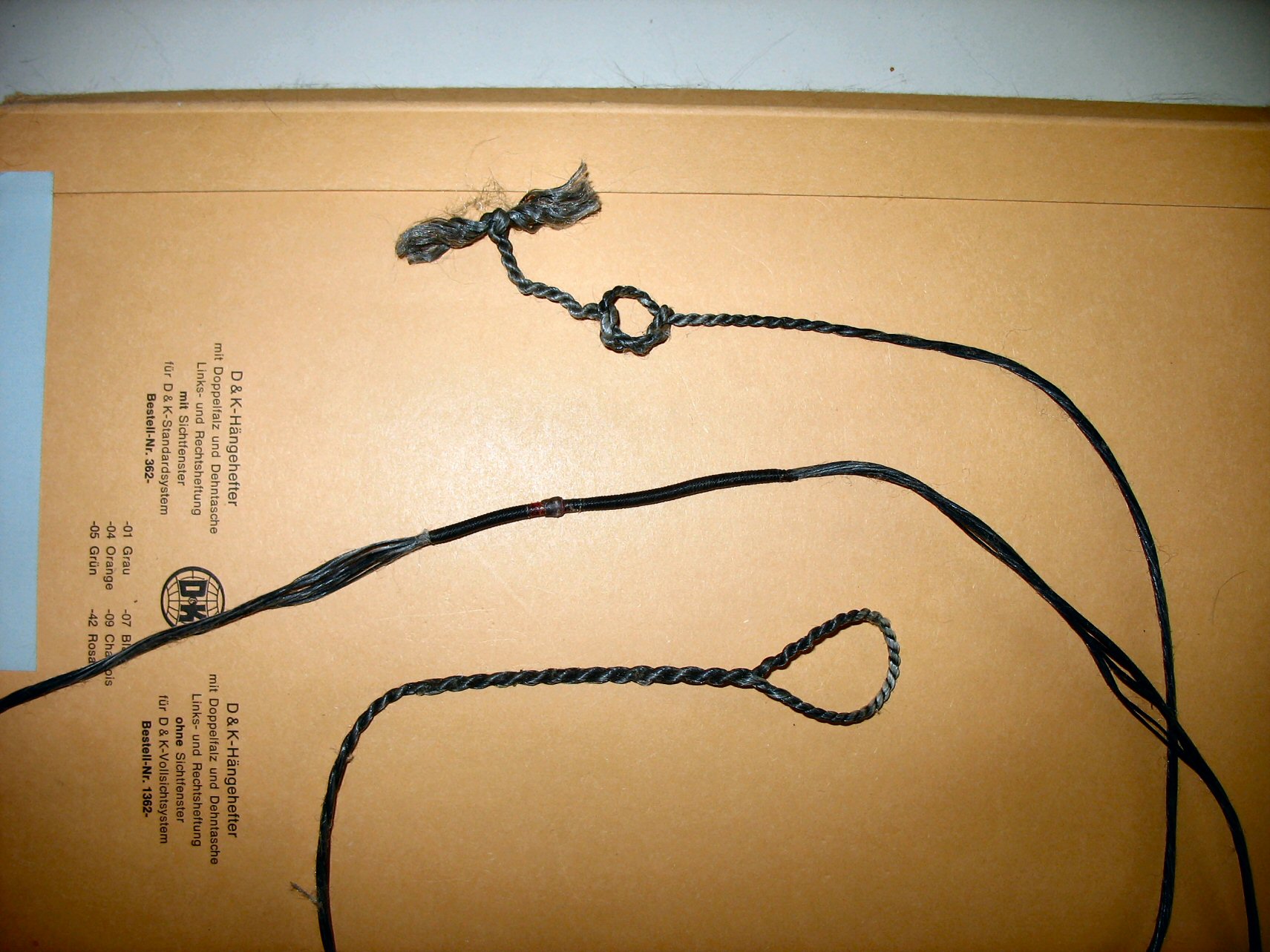

Oben: Einfacher Spleiss mit Bogenbauerknoten
Mittig: Mittenwicklung mit Nockpunkt auf kaum eingedrehter Sehne
Unten: Flämisches Öhrchen
