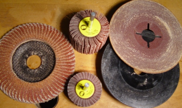

Als ich im Internet Infos über Fächerschleifer gesucht habe, fand ich zwei Sorten. (Siehe Foto). Welche ist besser fürs Messerschleifen (grob)?
Mike W.
Beiträge: 1940
Re: Klinge aus Sägeblatt
Beitrag von Mike W. »
Ganz links die Flexscheibe für die Form!
Ganz rechts die für die Schneide.
Und immer nah am Schraubstock arbeiten! Das Zeug darf nicht schwingen!!!!!!!!
