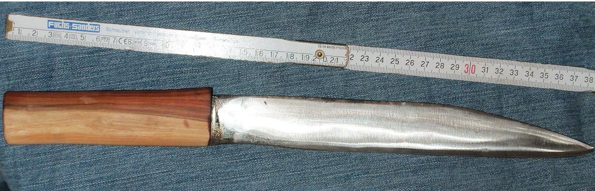

Messer gelingen mir auch manchmal.
Griff Zwetschge, Klinge Federstahl, auf Schärfe geschmiedet und mit der Flex mißhandelt, letzter Schlif verölte 100er Putzscheibe

Ich hätte die schmidespure gerne dran gesehen. Sieht dann so schön rustikal aus.
so schauts naja aus.
Aber allgemein ganz gut gelunden, der Griff ist fein

tja, ist eben eine recht dünne Klinge, da ist nach dem Schleifen nix mehr mit Schmiedemacken. Und der Zunder muß ja nun mal ruinter

Griffig urig, sächsisch-rustikal...!
Und die Klingenlänge ist mit Ihren knapp 24 1/2 cm auch nicht zu verachten, damit kann man sich schon das eine oder andere dünne Hasel- oder Ahornbäumchen ab- und in Form hauen...
Wie stark hast Du die Klinge gelassen...?

Da ist dir was hübsches gelungen Daumen hoch

Tut mir leid, aber ich sehe eine verschliffene Klinge mit ungerader Schneide, montiert auf einen groben, unregelmäßigen Holzgriff mit Bearbeitungsspuren.
Aber mithin die beste Schmiedearbeit, die ich von Dir bisher sah, WIlfried.

Auch mir ist die unregelmäßige Schneide als erstes aufgefallen.
Das Messer mag funktionieren, aber ob ich es 'gelungen' nennen würde, weiß ich nicht so recht...

Eddy, von 4 mm am Griff gleichmäßig verjüngend auf 0 an der Spitze. Im prinzip keilförmig zur Schneide hin. Messerschliff vorn, Beilschliff in der Mitte,dann leichter Hohlschliff , am Griff wieder Messerschliff.(die Beule) Selektiv gehärtet, also weicher Rücken, harte Schneide.
Knecht Karl, das liegt daran , das es erst 3 Fotos von Messern von mir gibt, der "rohe Holzgriff" ist mit 300er Pad geschliffene, mit Leinöl eingelassene Zwetschge. Die 2 Stellen hatte ich aber tatsächlich übersehen . Richtige Schmiedearbeiten von mir hast Du noch garkeine gesehen.
