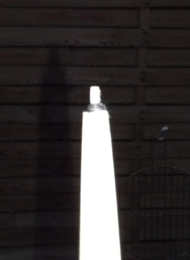

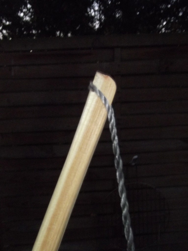

Tipp von der Seite...

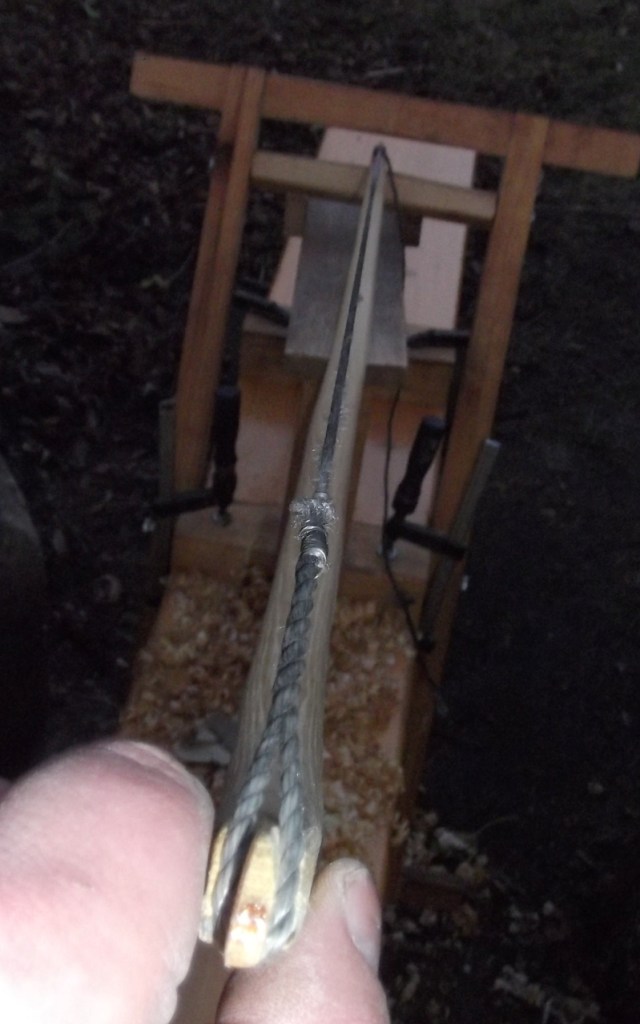

Sehnenverlauf
Sehnenverlauf

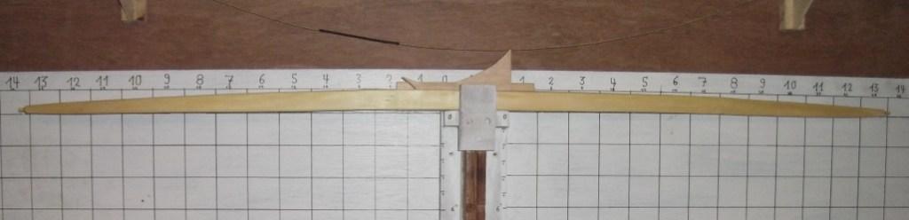

der Rücken
der Rücken

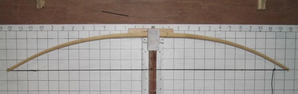

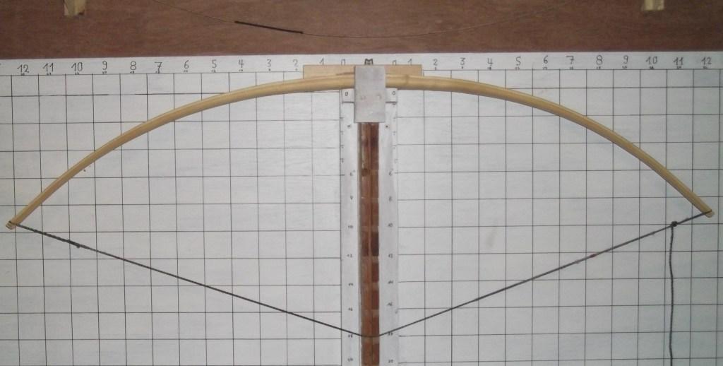

Auszug und Tiller bei 18&quot;
Auszug und Tiller bei 18"

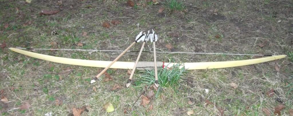

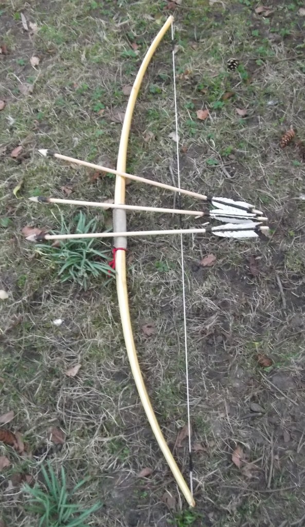

So, der Vollständigkeit halber noch ein paar Bilderchen mit den passenden Pfeilen (22", Steinspitze, Befiederung mit Birkenteer aufgebracht) dazu...
