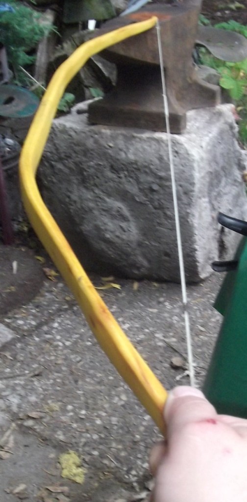

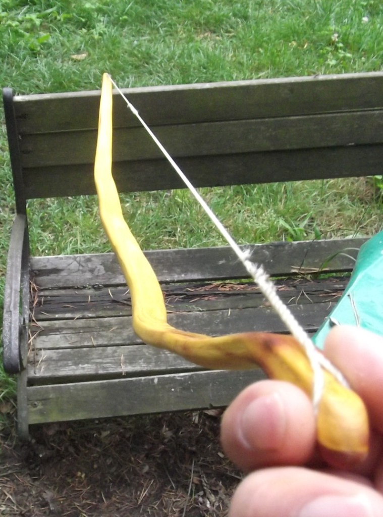

...und noch ein paar Bilderchen dazu...:
...und von der Seite...<br />Gute 2 1/2 &quot; Höhenunterschied der WA...!
Gute 2 1/2 " Höhenunterschied der WA...!

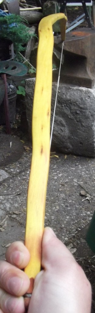

Zuhause gings dann weiter...<br />Rückenansicht...
Rückenansicht...

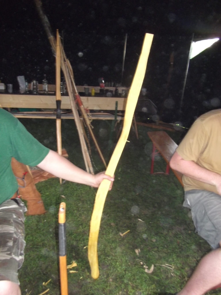

...das Stelldichein dauerte dann doch<br />noch bis weit in die Nacht hinein...

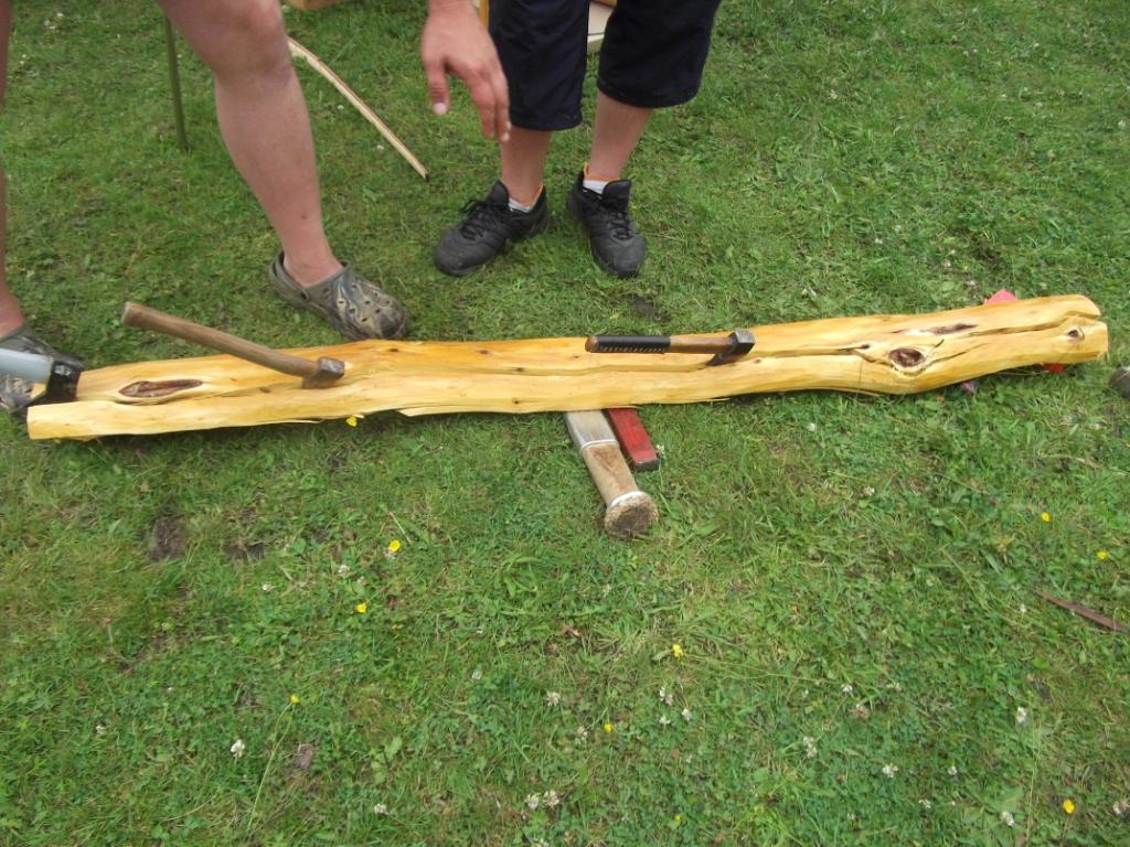

Matthias sein Ursprungsstave, fachgerecht<br />von acker gespalten...

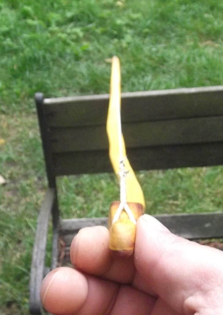

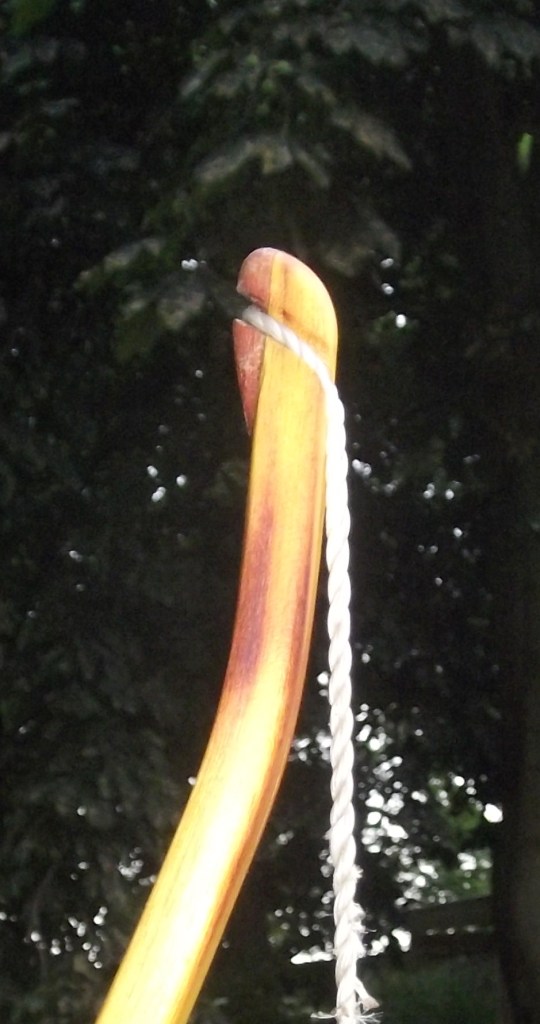

Ach ja... ein paar zart geflippte Curves<br />an den Massa-Nocken hab ich Ihm <br />auch noch gegönnt...  ;-)

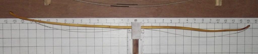

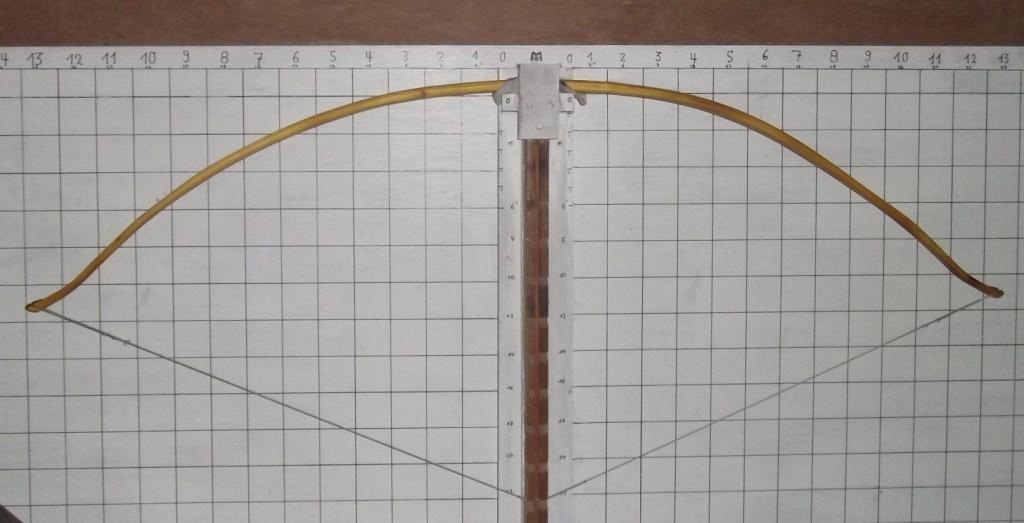

Sehnenverlauf...
Sehnenverlauf...

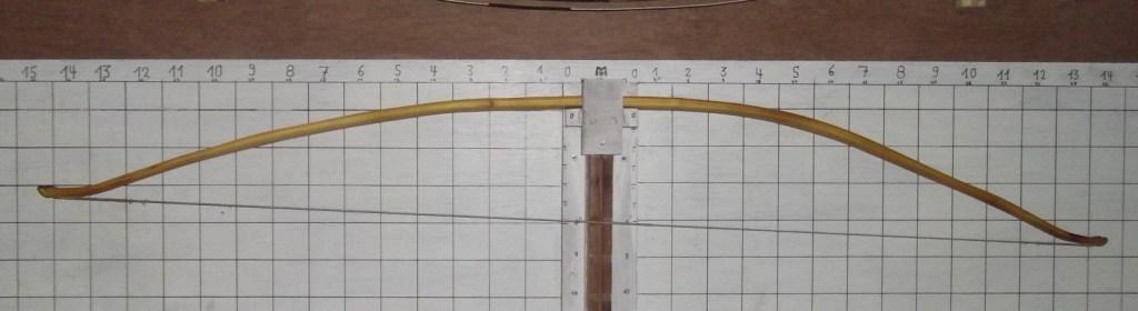

...Vollauszug...
...Vollauszug...
...was sich dann aber beim Tillerbild schnell<br />wieder ändert...
wieder ändert...
Standhöhe etwa ungefähr 6&quot;...<br />Hier wird auch deutlich, wieso der Name :<br />&quot;Quasimodo, der Bucklige&quot;...!!
