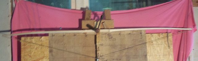

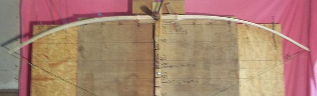

N'abend Gemeinde,
habe wieder mal einen Eschen-LB in der Mache.
Seine Daten:
173 cm lang
2/3 pyramidal
zum Rücken hin getrappt
4,3 cm breit an den Fadeouts,
Tips zurZeit noch 1,4 cm.
Zielgewicht ca. 40 -45 #.
Ringe sehr vielversprechend, ca. 5 mm dick.
Schaut ihr euch mal den Tiller bei Standhöhe an?
Sieht jemand noch steife Stellen? An den Enden vielleicht und beim Griff?
Bis denn
Wolf

Ich finde in links vor allem in der zeiten Hälfte noch zu steif und rechts biegt er sich fast nur in der Mitte, also Griffnah und an den Enden noch zu steif. Würde allerdings Griffnah nur gaaaaaanz langsam weitermachen, lieber zuerst das Ende anpassen und dann gegen den Griff weitertillern. Links Griffnah vorläufig in Ruhe lassen.

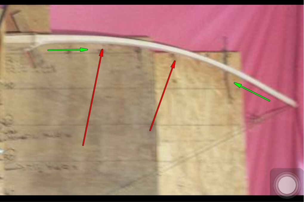

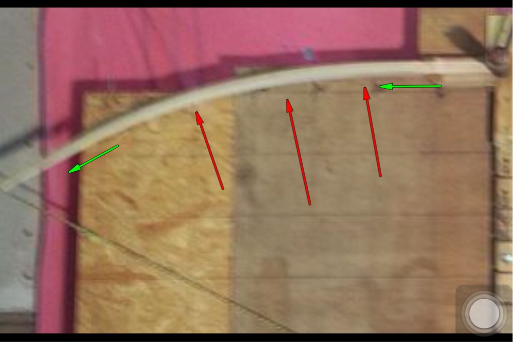

Meine Meinung (Anfänger)
Grün = Steifer Bereich
Rot = Biegebereich Aufpassen
Viel Glück
Exus
PS:Ich glaub deine Tillersehne ist zu lang du must auf Sehnenstand 0 gehen (keine schlabbernde Sehne)
1.)-Zuggewicht von 30# wenn es geht nicht unterschreiten beim Tillern
2.)-Tips nicht mehr als 15-20 cm nach unten ziehen beim Tillern lieber vorher auf Standhöhe 1-5cm gehen um zu sehen welche Seite die schwächere ist (links & rechte Seite Standhöhe vergleichen)
Möglichst schnell auf Standhöhe 1-5cm gehen, weil ich nicht gerne zu nah am Griff oder Tips rumtiller ohne Standhöhe zu haben.
Kann aber nicht schaden wenn du noch 5-10# wechtillers bis zur Standhöhe 5cm (1/3) Tip 1+2 beachten.
Viel Glück
Exus

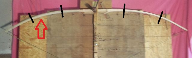

Hauptbiegezone ist rechts besser, (länger und in der richtigen Position), könnte aber auch da noch weiter nach außen gehen, außerdem links eine LEICHTE Schwachstelle beim roten Pfeil.
